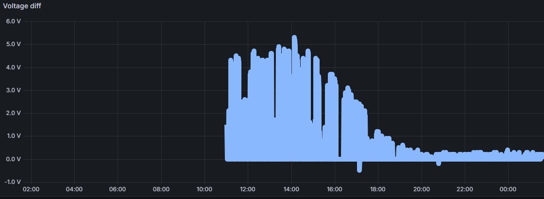

Shuntilla tarkoitan yksinkertaista matalaresistanssista vastusta. Virta aiheuttaa jännite-eron vastuksen yli ja sen voi mitata esim sopivalla operaatiovahvistimella + adclla. Tämä on aika tyypillinen tapa mitata virtaa.
Voiko shuntilla tarkoittaa myös hieman alimitoitettua syöttöjohtoa, jonka jännitehäviöstä ts noususta lasketaan PV-kentän tuotto - kaverille kyselen :)
Graafissa jännite-ero syöttökaapelin alku ja loppupäässä, luettuna monikanava-Flukella ja 50 metrin mittakaapelikelalla josta MQTT -> Telegraf -> Influx -> Grafana, tältä päivältä, syöttökaapelin päässä 2 x HMS2000-T4 ja 8 kpl 500W paneelia.
Ja tiedetään tiedetään mitoitus mitoitus hieman nafti eikä ole lopullinen ja saattaa ehkä olla jatkojohtokin, tietäjät tietää ja tekijät tekee - oikea 2 x MCMK 2+1x2,5 on vielä tuossa kelalla ja lapiot vielä vajassa... :)
Normaalisti mitataan shuntin yli olevaa jännitettä. Jos shuntin läpi menee virtaa, tapahtuu shuntissa jännitehäviötä.
Yksinkertaistettuna yleismittarin toinen piuha laitetaan ennen ja toinen jälkeen shuntin. Shuntin vastus on pieni joten jännitehäviö on pieni jolloin mittarin pitää olla tarkka ja mittarin omat piuhat voivat vaikuttavat mittaustulokseen. Todellisuudessahan tuossa ei käytetä yleismittaria vaan ihan ”erikoisvehkeet”.
Edit: shuntin vastus on pieni jottei tulisi merkittävää jännitteen tippumista (tehon menetystä eikä shuntti kuumene).
Tavallaan sähköjohtokin voisi olla shunttina mutta sitten ne ”yleismittarin” piuhat pitäisi saada toinen piuhan alkupäähän ja toinen piuhan loppupäähän. Pitäisi myös tietää piuhan resistanssi. Ei kovin käytännllistä.
Mittaamalla jännite-ero päiden välillä mitataan yli olevaa jännitettä....?
Mitttareita on eri tarkkuuksia... Mutta kun mitataan jännitettä, impedanssista johtuen piuhat vaikuttavat melko minimaalisesti.
Syöttökaapelin vastus saisi olla pieni, samasta syystä :)
Siksi se mainittu 50M mittakela.
Resistanssin voi mitata samalla mittarilla.
Sähköjohdinta ei yleisesti käytetä shunttina virran mittaamisessa siitä syystä, että sen vastus muuttuu lämpötilan seurauksena turhan paljon. Karkeaan mittaamiseen se toki soveltuu siinä missä virtapihtikin.

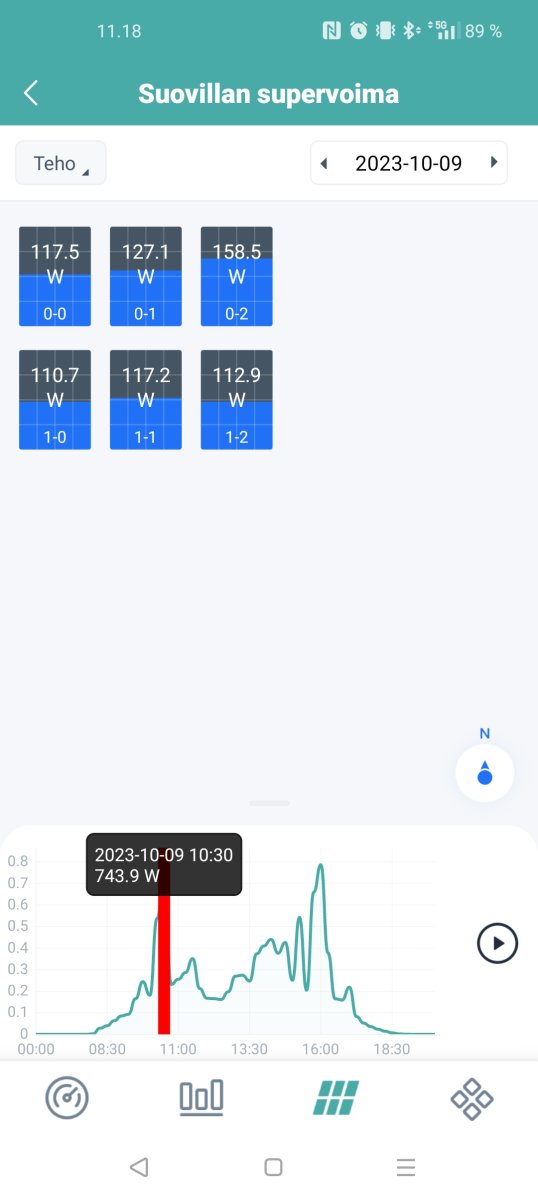

Miten nuo Hmt2250 osaa sitten näyttää paneelikohtaisen tehon jos siellä on vain 3 MPPT:tä? Kuva viime syksyltä.
Eikös tämä jo käsitelty.
Paneelikohtainen mittaus != paneelikohtainen MPPT.
Hoymilesissä ko malleissa kaksi paneelia rinnan per MPPT ja molemmille virranmittaus -> teho.

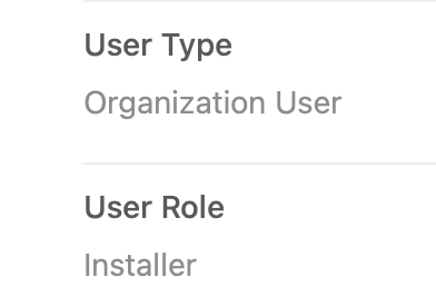

Kyselin saksalaisesta kaupasta pystyvätkö luoda asentajan käyttäjätilin jos tilaan microt heiltä (en siis ole vielä mitään ostanut). Puolessa tunnissa tuli vastauksena käyttäjätunnukset. Ovatkohan nämä nyt ne oikeat mitkä tarvitaan?
