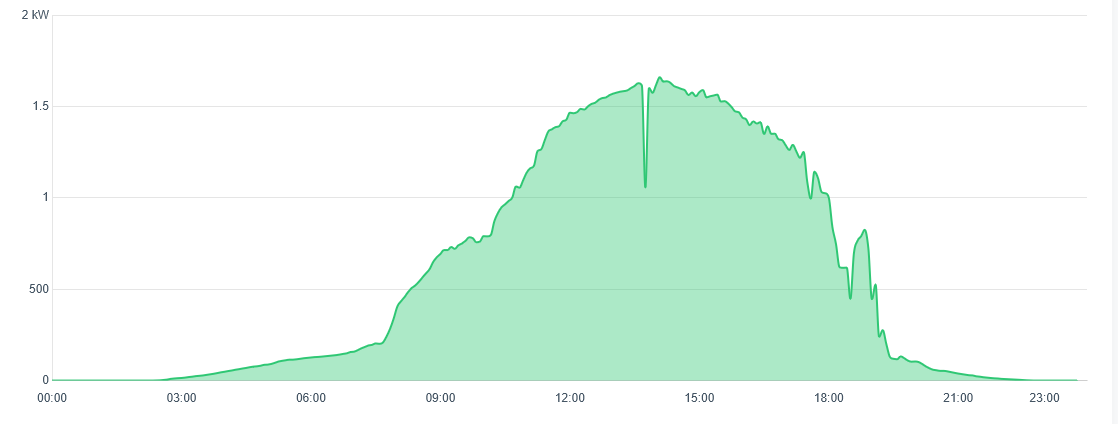

Tänään ensimmäinen kokonainen päivä tuotantoa ja tuotto näyttää tuolta. Invertteri tosiaan hmt-2250 ja siinä kiinni 4kpl 420W paneeleja asennettuna talon eteläseinään.
Tiedän että seinäasennus ei ole kesällä optimaalisin kulman takia ja lämpö heikentää paneeleiden kykyä tuottaa tehoa, mutta silti kuvittelin että tuotto olisi ollut hieman suurempaa.
Miltä tehot näyttävät kokeneempien silmiin?
Aurinko käy korkeimmillaan 50 asteessa horisontin päällä. Se pienentää paneelin peittoalaa aika reippaasti. 70% saada 45 asteen kulmalla ja sinulla tuotto oli noin 60%. Taitaa siis olla ihan odotettu saavutus.
Tässä 4 ensimmäistä paneelia (450W) on seinällä kallistettuna alapäästä n.20cm.
2 viimeistä paneelia on hiukan eri suuntaan ja kallistettu vähän reippaammin, mutta pystyssä kuitenkin.

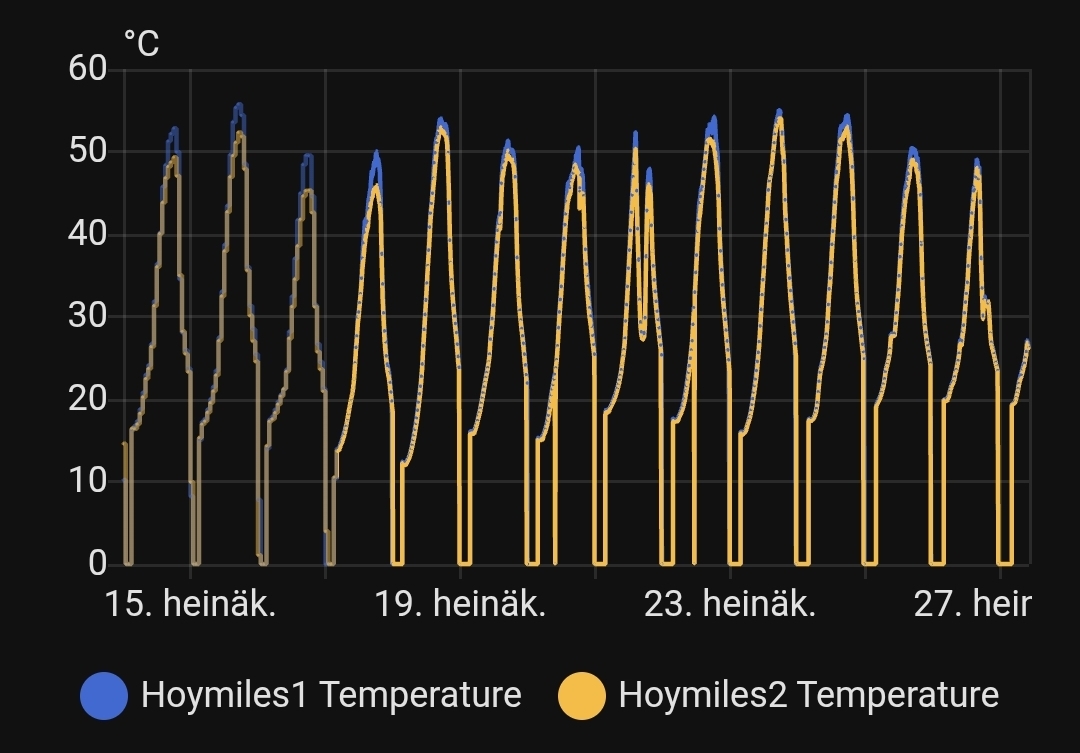

Riippunee monesta tekijästä. Minulla käynyt noin 55 asteen pinnassa Hoymilesit nyt helteillä. Onhan ne sinulla asennettu oikeinpäin? ;)

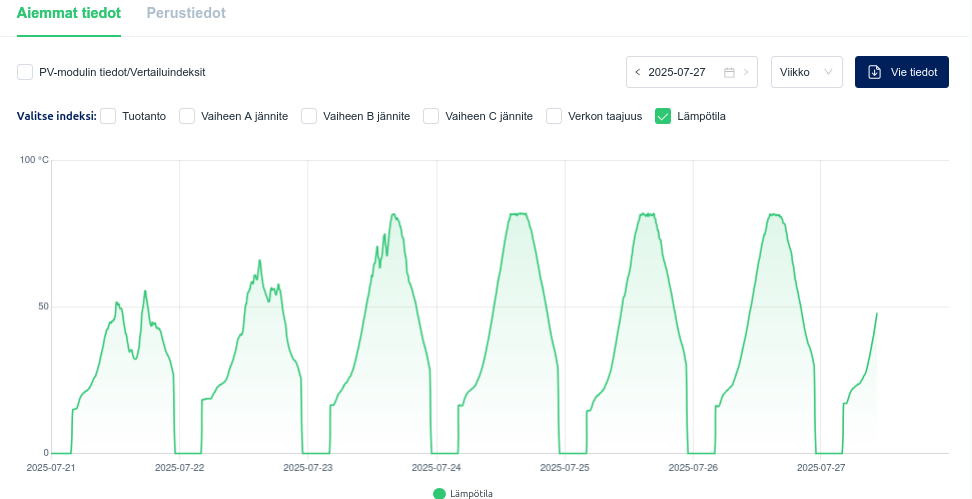

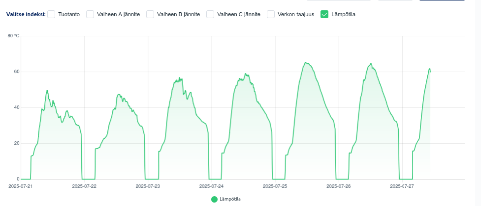

Aika kuumana noi mikrot käy näillä helteillä, huiput 81C
Käppyrästä päätellen invertterit alkavat jo rajoittaa tehoaan. Jäähdytys on omasta mielestäni mikroinverttereiden akilleen kantapää, olosuhteet katolla ovat hyvin epäedulliset jäähdytyksen kannalta. Asiallehan olisi paljonkin tehtävissä, mutta ei aivan helpoilla konsteilla.

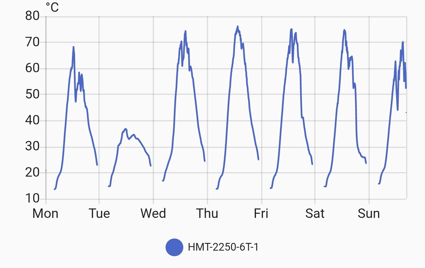

Tässä on HMT-2250 asennettuna alimpaan kiskoon. Lämpöisenä käy mutta ei vaikuta leikkaavan tuottoja ainakaan paljoa.

HMT-2250 näköjään myös rajoittaa +81C (Matala autokatos/varasto) suunta kaakko.
Toinen HMT-2250 korkeammalla asuinrakennuksen katolla tuulettunee paremmin max. n.75C, suunta lounas.

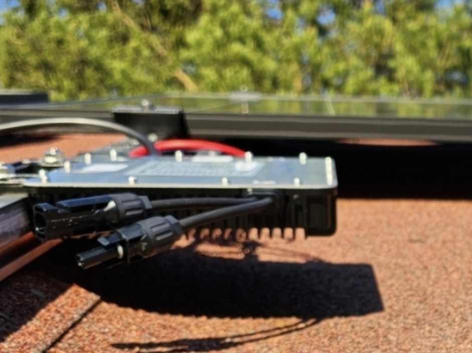

Asennettu ohjeen mukaan, kiiltävä puoli kohti paneelia.

Näitä tosiaan ainakin 2 eri versiota, itselläni on molemmin puolin mustat jäähdytys ripat (sillä puolella missä kirkaspelti toisessa versiossa on tässä matalampi jäähdytys rivasto.)
Ei tuo toinen "jäähdytin" ainakaan HMT-2250 tapauksessa silti paljoa näytä lämpöihin vaikuttavan, Maatelineellä käynyt lämpö vähän yli 60'C ja Seinäasennuksessa käynyt max. 81,4'C viimeviikolla.

Tässä kuvaa kahden inun lämpötiloista ja tehoista lämpimiltä heinäkuun päiviltä:
