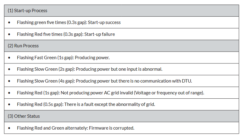

Sähköasentaja kävi eilen kytkemässä hmt-2250 invertterin keskukseen ja yritin eilen luoda voimalaa installer ohjelmistolla. En saa kuitenkaan yhteyttä invertteriin ja myöskään invertterin Led ei syty/vilkun, tosin sen havainnointi paneelin takaa on hyvin haastavaa varsinkin kun ei tiedä kuinka kirkkaasti se palaa.
Tarkasta että Invertteriin on kytketty aurinkopaaneeli ja että sen johdot on oikein päin. Jos valoa ei ala näkymään niin ei ole toivetta tuotannostakaan.

Ja ledi kyllä näkyy ihan selkeästi, itse kun en usko mitään, ennenkuin itse näen, niin kokeilin invertterit ennen varsinaista asennusta.

Syttyykö led jo siinä vaiheessa kun invertteriin on kytketty yksikin paneeli?
Olisikohan se napaisuus tosiaan nyt väärin. Asennusohjeessa ei ollut mielestäni tulojen napaisuutta ollut merkattu mihinkään. Mc4 liittimessä oli +merkintä ja näihin nyt tulee paneelin johdin joka mitattu +johdin.
Kun jatkoja käyttää niin ne pitää olla uros-naaras että napaisuus säilyy. Jotkut on tehny jatkoja uros-uros ja naaras-naaras jotta saaneet plussat yhteen ja vastaavasti negat myös, mutta se on väärin
Sieltähän se vika löytyi, kiitos!
Pitää vaihtaa liittimet noihin välijohtoihin, niin päästään ensiviikolla suorittamaan asennustestaus loppuun.
