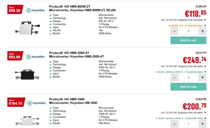

Akku projektin kanssa testiin valikoitui HMS-1800-4T - koska siinä 4 erillistä säädintä niin voi kytkeä proton yhteen inputtiin
Nuo alkavat olla aika sopivasti hinnoiteltu 209€ ja free shipping - Nyt tosin näyttää hinta nousseen 15€

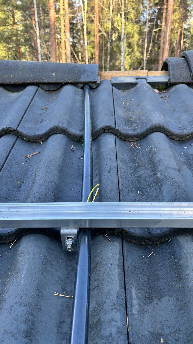

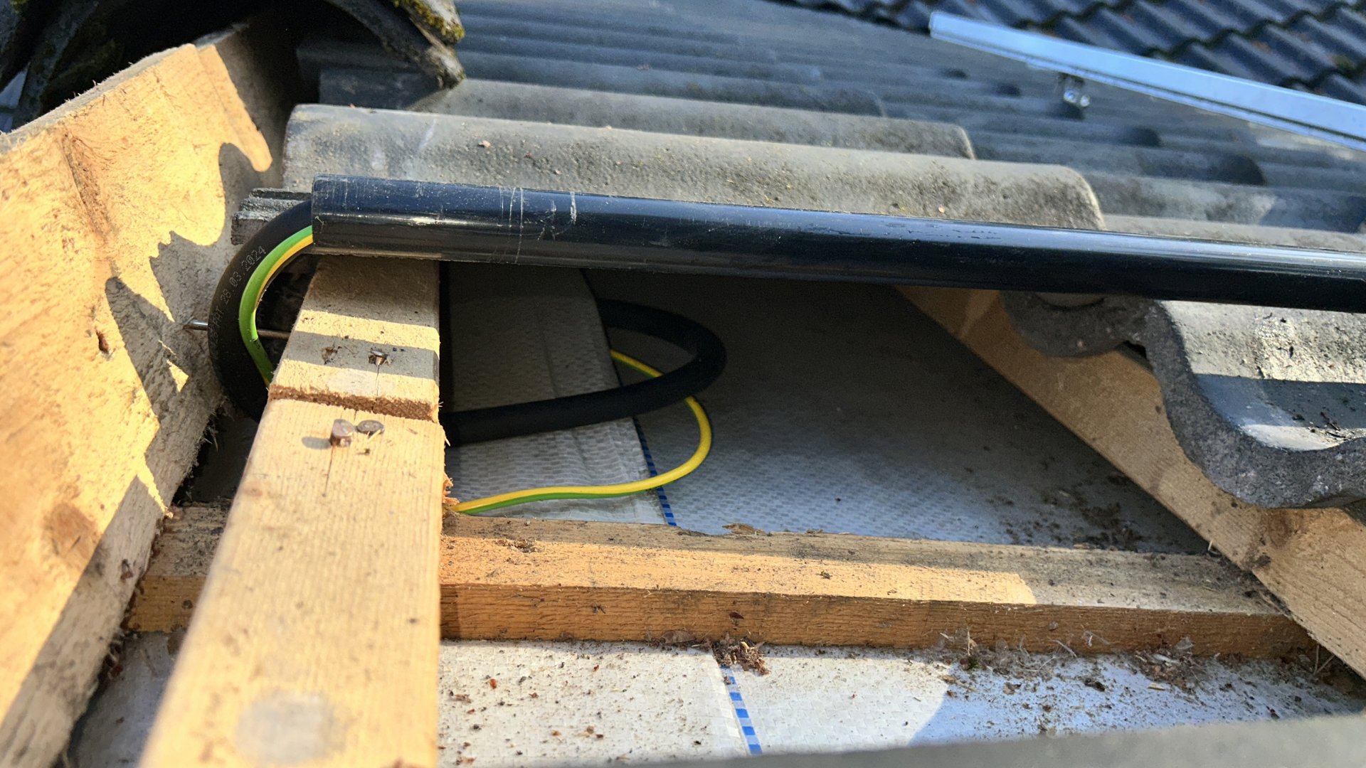

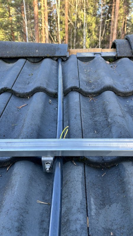

Täällä kans H07RN-F 5G2,5 kumikaapelia jolla tultiin harjatiilen alta yläpohjaan jossa koplattu 5x2.5MMJ
Tuo harjatiilen alta tuonti oli yksinkertainen toimenpide. Käytettiin hyväksi aluskatteen limitystä niin ei tullut yhtään läpivientiä kattoon.
Tiilen päätyyn asennettiin halkaistu 50mm kurkkuputken pätkä suojaamaan kaapelia
Kyseessä UV kestävä JM eikä JAPP jolloin ei ole tarvetta asentaa per$reikiä putken päihin
Näytä liitetiedosto 101453
Näytä liitetiedosto 101454
Tämä näyttikin hyvältä idealta, minulla kans tiilikatto, ja noinhan ne saa aika kivasti "piiloon"
Enkä keksi mitää, mikä tuon päälle kävis aikaa myödenkää

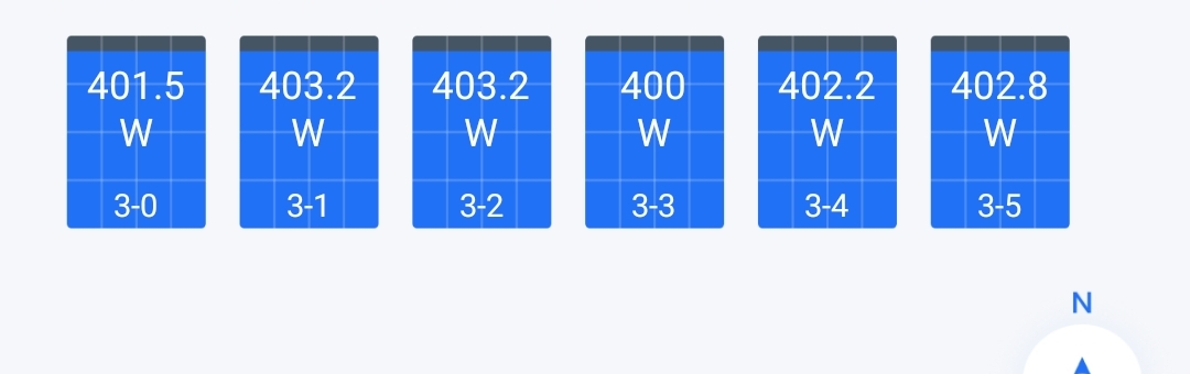

Klo 12.00 tänään. HMT-2250 ja 6x375 paneeli maatelineessä. Paneelit ainakin jäähtyi tänään hyvin 0 lämmintä ja kauhea kylmä tuuli pohjoisesta suoraan paneelien taakse.
Kuinkahan hyvin tuo paikkaansa pitää, tuosta kun tulee jo niin reilusti yli luvatun molemmista.

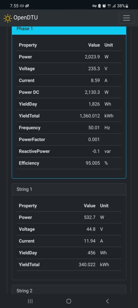

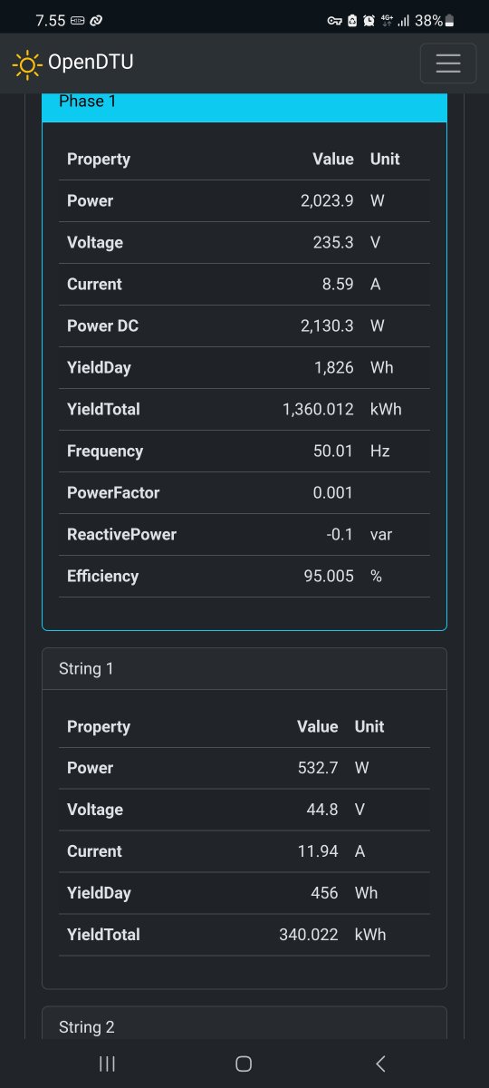

Tässä OpenDTU:llä luettua mittadataa HMS-2000 4T invertteriltä. Ilmoittaa tämän hetkisen hyötysuhteeksi 95%.
Ulkoinen mittari (Eastron) mittaa tehoksi 1943W
Akku syöttää invertteriä, eli ei paneeleita.
Hoymiles mittaa: paneeliteho DC 2130.3W
Hoymiles mittaa: Lähtöteho AC 2023.9W
Eastron mittaa: AC 1943W
Eastron on 5 metrin päästä ja johto on 2.5mm2 kupari.
Näyttäisi että Hoymiles vähän "liioittelee"
