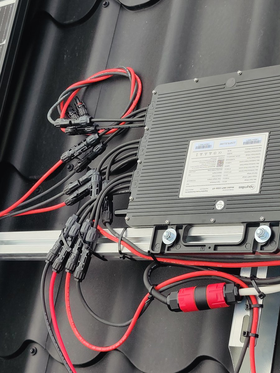

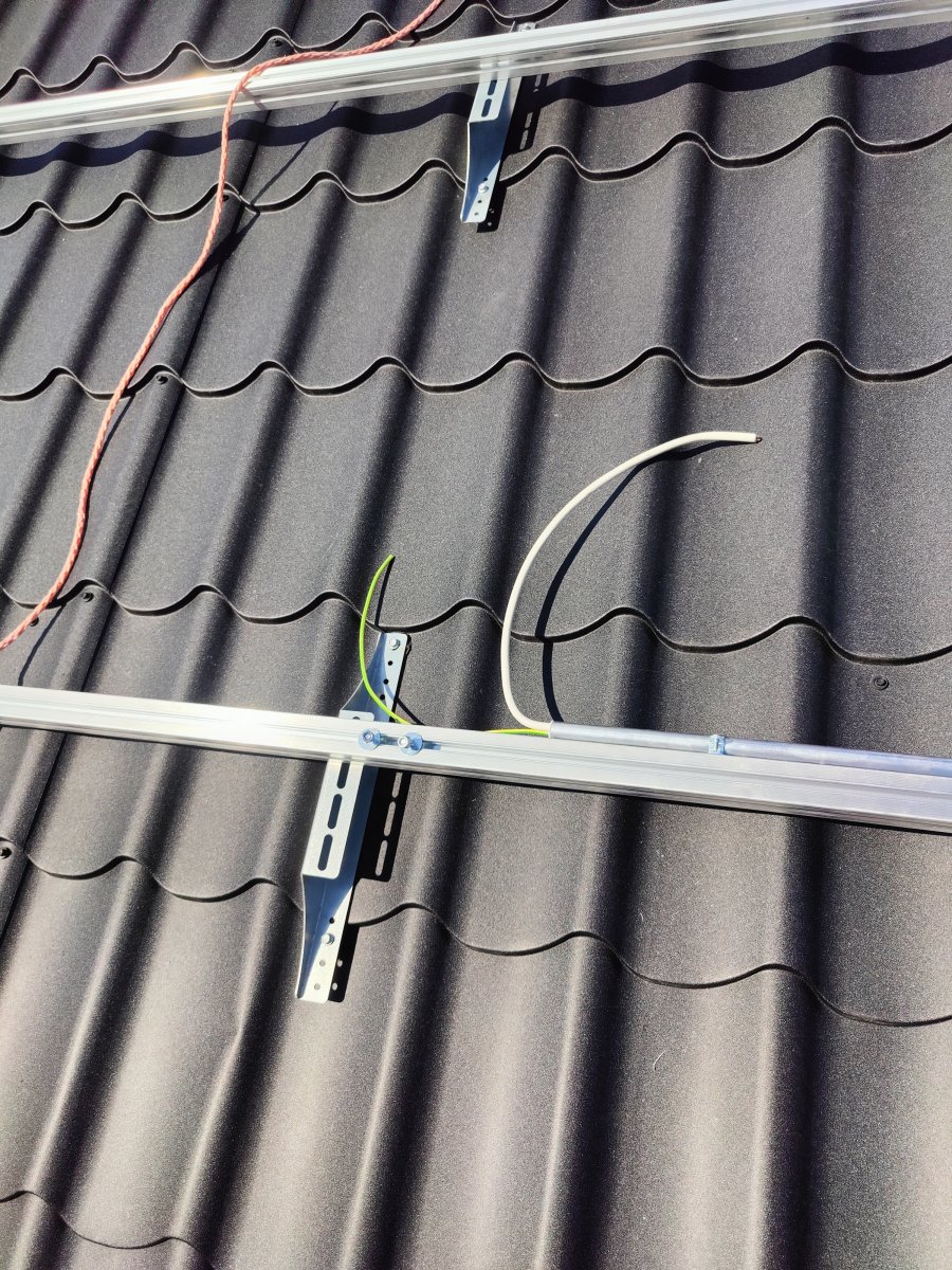

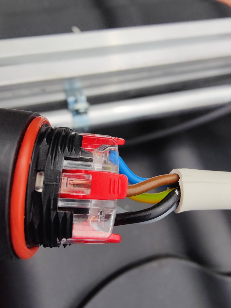

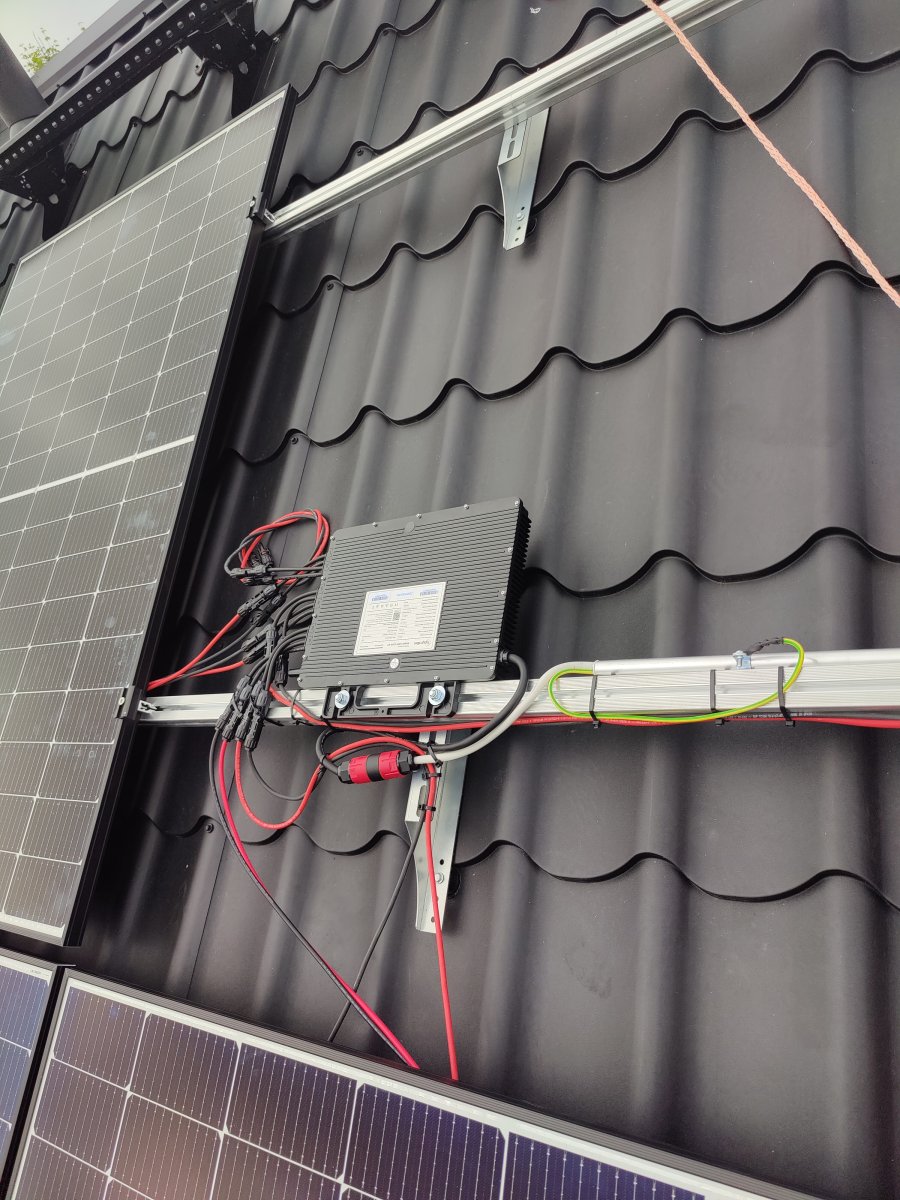

Vaatii erillisen, erikseen myytävän kaapelin jossa on liitin hoymilesiin, ja toisessa päässä joko piuhat vapaana tai suko-tökkeli. Katolle asennuksessa voi käyttää valmista kaapelia ja haaroittimia mutta ne on hinnoiteltu aika korkealle. Helppoja. Tai sitten tekee kuten monet, eli hoymilesin piuha poikki, ja sieltä nolla, suojaama ja vaihe/vaiheet tiiviiseen liittimeen/liittimiin sinne paneelien alle.Tuleeko noiden mikrojen mukana mitään tilpehöörejä vai onko paketissa pelkkä invertteri?
Lähinnä AC kaapelin liitintä ajattelin.
Eli esim näin. Kyseessä 3-vaihe hmt2250.Vaatii erillisen, erikseen myytävän kaapelin jossa on liitin hoymilesiin, ja toisessa päässä joko piuhat vapaana tai suko-tökkeli. Katolle asennuksessa voi käyttää valmista kaapelia ja haaroittimia mutta ne on hinnoiteltu aika korkealle. Helppoja. Tai sitten tekee kuten monet, eli hoymilesin piuha poikki, ja sieltä nolla, suojaama ja vaihe/vaiheet tiiviiseen liittimeen/liittimiin sinne paneelien alle.

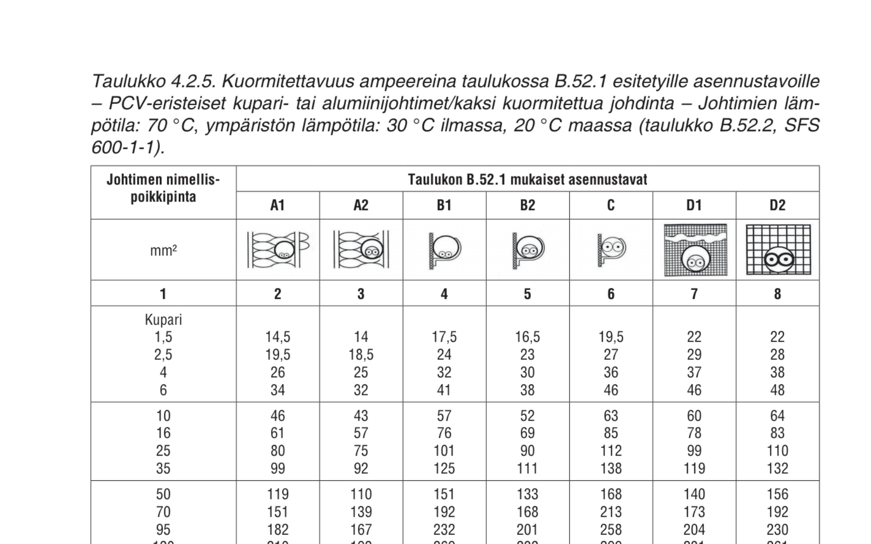

Aika ohutta piuhaa tuossa valmiissa kaapelissa. 1.5 mm2. Trunkki kaapelissakin näyttäisi olevan 6 mm2.
Toki 1.5 riittää yhdelle mikrolle mutta jos johdonsuoja on 16A niin eikös tuon piuhan pidä olla 2.5 mm2
Asennustapa myös ratkaisee.Ei tarvii olla koska se on kojeen osa eikä kiinteä asennus. Katso vaikka partakoneen liitäntäjohdon paksuus.
Tätä kysymystä olen nähnyt ihan sähköasentajienkin joskus ihmettelevän. Avaavat esim. valaisimen ja sisällä onkin vain 1,0 neliön johtoja kun itse ovat vetäneet valaisimeen jotain paksumpaa.
Eräs lämmitin laukoi 10A johdonsuojia ja selvisi että laite onkin 16A tarkoitettu. Asentaja ei uskaltanut vaihtaa oikean kokoisia suojia kun huomasi että laitteen sisällä onkin vain 1,5 neliön johdinta. Kysyi sitten esimieheltään tai joltain ennenkuin uskalsi tehdä asennuksen tyyppikilven mukaisesti.
Ehkä joku voi pohtia miksi sitten seinään pitää vetää paksumpaa. Syy on oikosulkusuojauksessa. Ohutkin johto kelpaa oikosulkusuojaukseen kunhan se ei ole liian pitkä. Laite itse, esim. partakone, ei voi mennä rikki niin että se kuluttaisi tasaisesti vaikka sen 16A mitä johdonsuoja antaisi rajatta.
Tuo mikrojen kytkentä on aika tulkinnallinen asia. Omasta mielestäni siinä käytetään liittimiä, eli verrattavissa pistoke asennukseen. Useat taas on sitämieltä että kyseessä kiinteä asennus ja kaikki osat on sähkölaitteistoa jolloin edes paneelitelineitä ei saisi maallikko asentaaKiinteässä asennuksessa kyllä, mutta kun tuollainen invertteri ei edes pysty ottamaan lähellekään 16A virtaa, niin sitä liitäntäjohtoa ei tarvitse mitoittaa muuhun kuin siihen todelliseen kuormaan, koska siihen ei tulla vahingossakaan kytkemään suurempaa kuormaa, joka vaatisi paksumman johdon. Liitosjohdolle taitaa löytyä ihan omat taulukkonsa, saattoipa olla sellainen täällä joskus esilläkin.
Tämä on totta, kaikki sähkölaiteet oli niissä mikä jännite tahans on yhteydessä ydinvoimalaan ja kait ne luvat pitäis olla samaa luokkaa. Toisaalta, jos sähkökaapeli menee seinän sisällä niin pitäiköhän sisäseinämiehelläkin olla luvat koska onhan ne osa voimalaa.5x2.5 riittää just ja just vaikka menisi rakenteen sisällä, mutta 4000W on 17.4A eli 16A johdonsuoja ei riitä jolloin pitäisi olla 20A ja silloin pitää olla 6mm2 kaapelia tai olla avo-asennus jolloin 2.5mm2 olisi OK.
Jos keskus on ulkoseinässä niin pintana on vedettävä, jos sisällä niin tuskin yläpohjasta on tikastusta jolloin menee rakenteen sisällä mikä taas rajaa 2.5mm2 pois kuvioista
