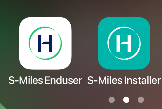

asentajatilin saa omatoimisesti avattua nykyään. Lataa S-miles installer app ja valitse no account niin tilin saa luotua siitä
Virallinen ohjevideo löytyy
Ei onnistunut . Ei tule tuota pop up valikkoa niinkuin videolla. Pitäis varmaan olla sijainti joku muu .

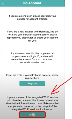

Nyt kokeilin invertteriä ja onpa tuskallinen säätäminen. Täytyy sanoa, että meni vallan tunteisiin. Aivan uskomatonta soopaa. Hyvin harvaa teknistä vimpainta rappaan liki kolme tuntia ilman että hommasta lopulta tulee mitään, mutta tämän kanssa kävi niin. Kytkin testimielessä pari paneelia tähän ja laitteen verkkoon. Ei näytä lähtevän suoraan syöttämään mitään, mutta ledit syttyi ja jäi lopulta vilkuttamaan vihreää. Muodosti myös wlan verkon. Sitten vain S-miles installeria käyntiin.

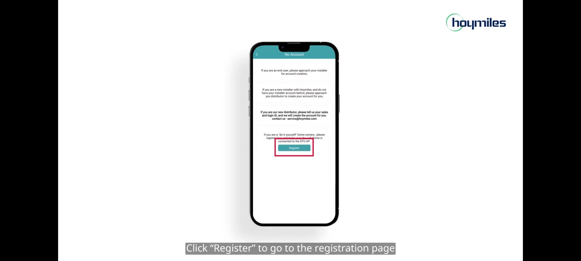

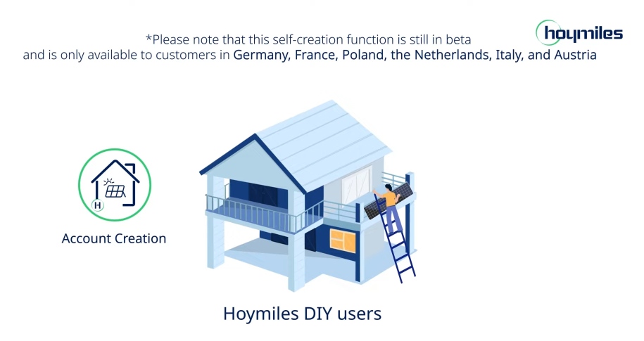

Hoymilesin oman ohjevideon mukaan tuolta pitäisi löytyä suoraan valinta tämän wlan version käyttöönottoon:
Kuvakaappaus ohjeesta:
Mutta minulla ei kyllä tullut mitään valintoja. Sama olinko suoraan talon omassa WLANissa sijaintina Suomi, VPN:n kautta Saksassa tai Ranskassa tai suoraan liittyneenä invertterin luomaan wlan verkkoon. Joka tapauksessa homma tökkäsi alla olevaan näkymään.
Virtuaalimatkaa Saksaan ja Ranskaan kokeilin yhteensä kolmella eri VPN softalla -> ihan samalla tapaa toimi sama mihin lokaatio oli asetettu. Varmistin vielä että ip- osoite paikallistuu oikeasti Saksaan. Yllä mainittua NordVPN:ää en saanut Androidilla toimimaan. Ei mene kirjutuminen läpi. Tai no menee kyllä, tulee teksti että kirjautuminen onnistui ja alla continue- nappi. Sitä saakin sitten hakata vaikka loputtomiin ilman että tapahtuu mitään. Applella onnistui kirjautuminen, mutta sillä puolella ei ollut 7 päivän trialia joka on android versiossa. Kun en tiennyt auttaako tuokaan, niin en viitsinyt kertakäytöstä maksaa 50€ maksua. En tiedä onko tuo käyttö lukittu nykyisin jotenkin GPS signaalin perusteella vai miksi, mutta nyt ei auttane kuin lähteä anomaan tiliä, jolla saa käyttöönoton tehtyä.
Jos ei tuohon saa myyjältä tiliä (laitoin kysymystä), niin sitten pitänee hommata vain tilalle joku geneerinen halpis Kiinalainen invertteri joiden käyttöä ei ole tarkoituksella valmistajan toimesta tehty mahdollisimman hankalaksi..

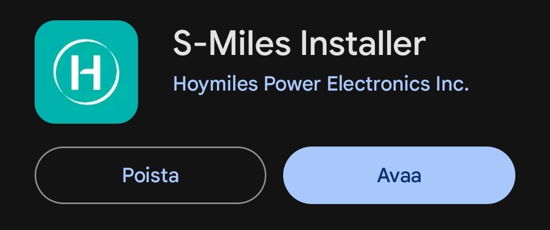

Sain nordvpn:n toimimaan kun laitoin eri selaimen oletukseksi. Mutta edelleen s-miles installer jotenkin tunnistaa minut Suomeen (vaatii sijainnin päälläolon), eikä tuo ylempi s-miles balcony sekään asennu (ei saatavilla maassasi). Virtuaalimatkailijat, mitä muuta tämä nyt vaatii kuin vpn:n, että saa tuon uskomaan että olen Saksassa?
edit: myöskään Applella ei toimi tuon nordvpn:n kanssa. Trialin aktivoin tuolla amdroidilla.
edit2; tilin osoitteen siirto Saksaan ei myöskään auta. Eli kai tekemätön paikka
edit3: Pitäisi ilmeisesti vaihtaa myös play kauppaan maaksi Saksa. Maan vaihdon voi tehdä kerran vuodessa ja vaatii vähän ylimääräistä rappausta. Eli ei tämä VPN kikkailu missään nimessä ole helppoa. Varmasti kannattavin olisi tehdä kokonaan uusi Google tili ja koittaa se saada suoraan Saksaan avattua.
Onko sulla tuo Hoymiles Installer appi käytössä?

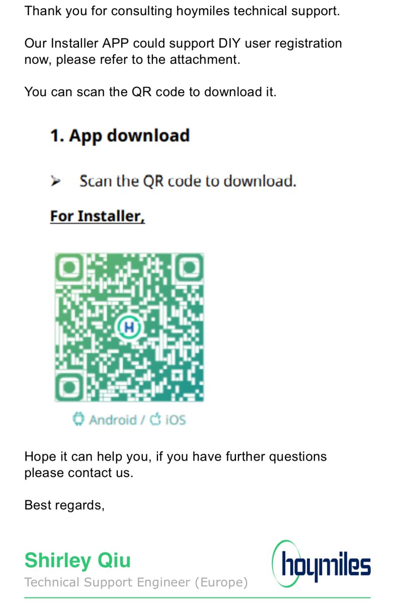

Kun kyselin Installer accountin perään n.vuosi sitten sain ao.vastauksen. Olivat juuri muuttaneet että DIY asennukseen onnistuu tekemään accountin Installer appilla, kun aiemmin vaadittiin myyjän toimesta luomaan Installer account
Samppa
Ylläpitäjä
kyllä, juuri tuo s-miles installer app. Liekö tuolla Hoymilesillä lyöty sittemmin "liinat kiinni" ja nyt ei enää tee se itse miehet tee näillä mitään....
Kokeilin tuota laittamassi qr koodia ja samaan softaan se vie

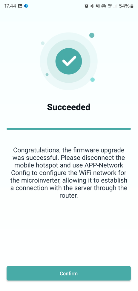

Tässä vaiheessa pyytää liittymään DTU verkkoon mikäli ei ole valmiiksi. Kun liitin tuohon DTU- verkkoon kännykän, niin tuli ilmoitus että firmis pitää päivittää. Sitä varten piti käynnistää puhelimesta hot spot ja liittää invertteri siihen. Päivitys meni lävitse onnistuneen oloisesti. Tuli alla oleva ilmoitus:
Mutta sen jälkeen invertteri onkin ollut täysin mykkä. Ledi pysyy koko ajan pimeänä ja ei tee enää sitä DTU- wlan verkkoakaan. Missään ei näkynyt firmiksen nimeä minkä sinne lykkäsi, mutta oikea se tuskin oli tämän kokemuksen pohjalta. Pariin kertaan purin kaikki kaapelit irti ja kytkin uudelleen ilman vaikutusta. Aiemmin ledi syttyi yleensä jo siinä vaiheessa kun paneelit kytki kiinni, nyt on täysin pimeää koko ajan. Jatketaan joskus toisena päivänä. Pitää nyt taas olla välissä tukeen yhteydessä. Jos Hoymilesin laitteita meinaatte ottaa käyttöön, niin kannattaa aloittaa hyvissä ajoin tai ehtii syksy tulemaan ennen kuin vermeet on tuotolla.;D

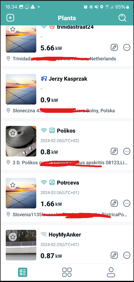

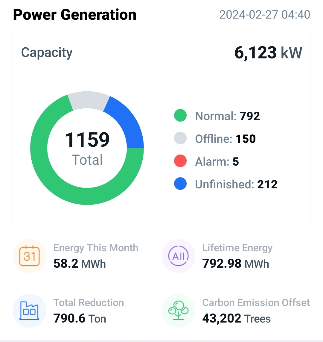

Näyttää pääsevän samalla tapaa ihan minkä tahansa plantin asetuksiin kuin omaankin. Yhteensä näyttäisi olevan ilmeisesti 1159 planttia näkyvillä tuolla. Vähän ihmettelinkin, että aika vapaamielistä että "kaikki näkevät kaikki". Pitänee kysäistä herra Gastonilta joka teki tuon tilin minulle, että mikäs tässä pielessä. Toki vaarana on, että sen jälkeen ottaa noista kaikista oikeudet veks ja sen jälkeen en pääse enää omaankaan "planttiini" käsiksi. 58MWh on tämän asennuskannan tuotto tältä kuukaudelta

Kysyin tuesta että miksi näkyy noita asennuksia minun tilillä. Sieltä kovasti pahoiteltiin että nyt on tullut virhe. Tili pitää tehdä uudelleen.
