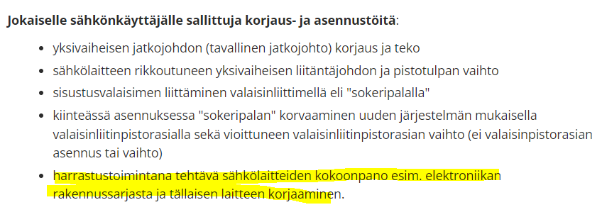

Pitääköhän tämä paikkaansa.... nimittäin harrastushan tämä on ja hyvinkin rakennussarjaa vastava kokoonpano:Eihän niitä MC4 liittimiä saa (saisi) tavallinen kuolevainen kytkeä yhteen kun ovat osa verkkosähköön kytkettyä laitteistoa. Vaikka mikroissa jännitteet ovat kaikki AC linjaa lukuunottamatta pienoisjännitteen piirissä.
Olen tuota samaa miettinyt että toimiiko myös paneelien osalta? Samoin kun akuston kokoaminen jne on silkkaa harrastustoimintaaPitääköhän tämä paikkaansa.... nimittäin harrastushan tämä on ja hyvinkin rakennussarjaa vastava kokoonpano:
katso liitettä 96939
Tästä väitelty aikasemminkin ja rippuu miten lakia tulkitsee. Minä tulin siihen että ratkaisevaa on jänniterajat, ei se miten laiteisto rajataan, onko mikro itsenäinen laitteiosto, vai kuuluuko kaikki mikrot yhteeen laitteistoon vai koko talon sähköjärjestelmä. Jotkut on sitä mieltä että edes suojaputkea ei saa maalikko vetää mutta tässäkin tullaan siihen että missä menee kokonaisuuden raja, onko tukirakenteet seinät, kannakeet osa laitteistoa.Eihän niitä MC4 liittimiä saa (saisi) tavallinen kuolevainen kytkeä yhteen kun ovat osa verkkosähköön kytkettyä laitteistoa. Vaikka mikroissa jännitteet ovat kaikki AC linjaa lukuunottamatta pienoisjännitteen piirissä.

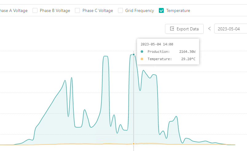

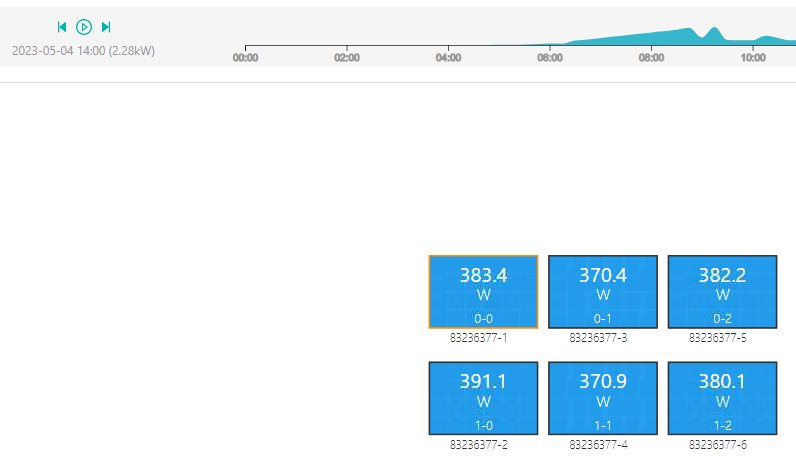

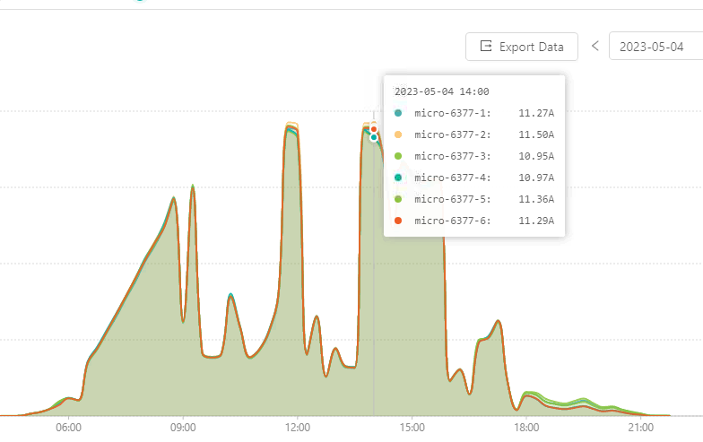

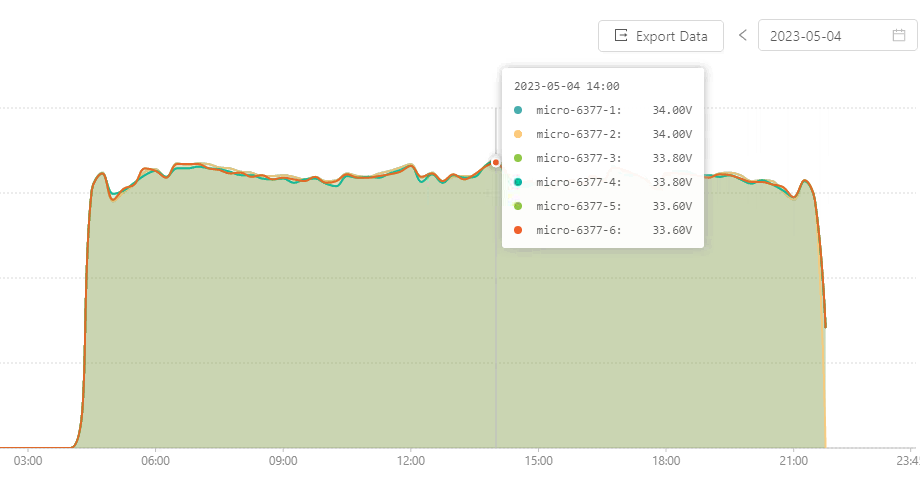

Taitaa tämä JINKO 54HL4R-B 430WP N-TYPE olla lähellä samoja arvoja, ehkä hiukan korkeampi jännite voi nostaa tehoa. Mutta vaikuttaisi olevan hyvä yhdistelmä Jinko ja Hoymiles 2250.Hoymiles HMT-2250 ja 6kpl Astronergy 410W HC paneeleita. Oletettua paremmin toimii vaikka paneelin ilmoitettu MPPT-jännite matala, luulin ettei juuri yli 360W lukemiin pääse koska tulee 11.5A virtaraja vastaan per input.
katso liitettä 86615
katso liitettä 86616
katso liitettä 86617
katso liitettä 86618
