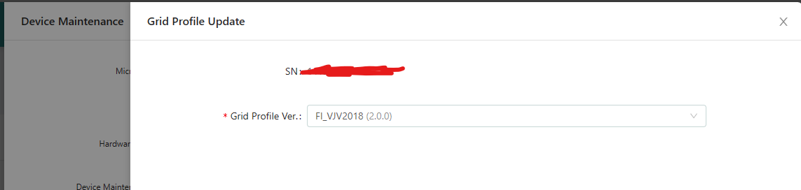

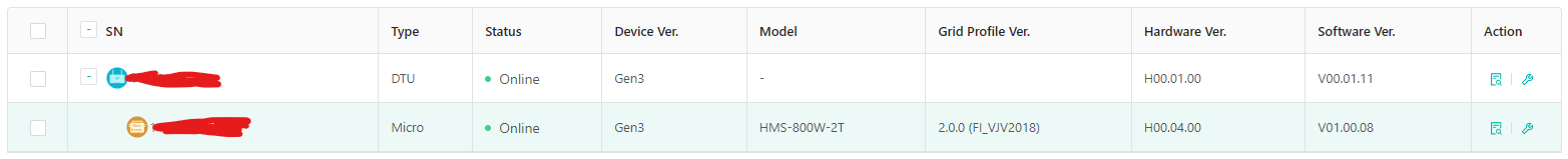

Nyt samalla tuon nettihallinnan kautta katselin asetuksia ja mm. se grid profiilihan sieltä löytyi ja laittelin sen kuntoon.
En ole ihan varma vaatiko jopa tuon grid profiilin asettamista, koska tässä alla olevassa näkymässä micro pysyi pitkään offline tilassa (DTU oli online) ja mielestäni vasta profiilin laiton jälkeen nousi onlineen. Mutta saattoi siihan pelkkä aikakin auttaa.
Joka tapauksessa nyt näyttää jo paremmalta ja tatti otsassa on laskeutumaan päin.

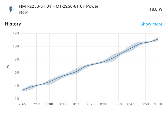

Tuottoa 2x410W paneelit tekee nyt huimat 4W
Joka toki hyvin suhteessa muun paneeliston tuottoon tällä hetkellä. 3kWp paneelistosta tulee Froniukselta 19W
markok
katso liitettä 95746
Minulla tuo grid profile on tyhjä ja on toiminut ilman sitäkin. En sitten tiedä jos on ulkomailta ostettu laite niin pitääkö sitten oikea profiili laittaa. Tuliko siihen valikko mistä valita vai pitikö kirjoittaa itse?

Valikko, jossa oli vaihtoehtona vain tuo FI_VJ ja jokin Standardiin EN-5xxxx jotain viittaava, en muista tarkemmin kun en noita siinä isommin ihmetellyt, vaan valitsin tämän hetimmiten. Saattoi olla EN 50549-10 se toinen vaihtoehto. Mielestäni tuota ei löydy tuon kännyapin kautta, vaan pitää käyttää selainta. Ainakaan itse en kännyapissa tuohon törmännyt missään.
markok
Ei taida kännykkä app:sta löytyä tuota grid profilea, mutta kuten aikaisemmin sanoin niin ei sitä ole koskaan tarvinnut sinne syöttää.

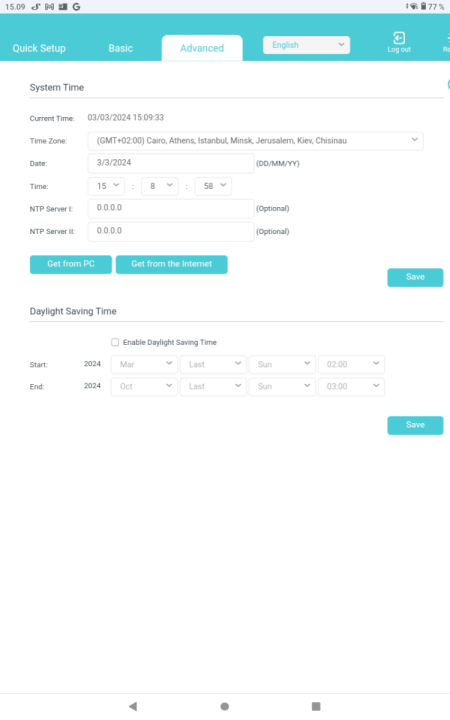

Tukeeko kaikki reitittimet omaa NTP palvelinta? Minulla on TP-Link Archer 600 ja sieltä kyllä löytyy NTP palvelimen IP asetukset, mutta onko nuo IP osoitteita mistä reititin hakee ajan vai IP osoitteita millä se välittää ajan eteenpäin kotiverkkoon? Edes manuaalista ei löytynyt selitystä mitä nuo ovat.
    82,3 KB · Katsottu: 115
Yleensä määritellään paikka josta aika haetaan. En ole törmännyt että konffattas clientteja mutta voisihan joku noinkin tehdä mutta aina pitää olla myös se mistä reititin itse ajan hakee.
Yleensä reitittimissä voi valita ”auto” tai manuaalinen.
Auto asennossa reitin saa NTP serverin osoitteen samalla kuin operaattorilta saadaan IP ja default GW tiedot.
Manual asennossa käyttäjä määrittelee mistä IP:stä kellonaika haetaan.
Reititin sitten jakaa kellonaikaa myös muille verkon laitteille.
Niissä verkon muissa laitteissa on vastaava asetus. Auto tarkoittaa että haetaan siltä omalta reitittimeltä ja manuaali tarkoittaa että käyttäjä määrittelee itse NTP osoitteen.
Sinun kuvan tapauksessa on konffattu 0.0.0.0. Onkohan tuossa laitteessa tuo osoite joku erikoistapaus ja tarkoittaa auto tomintaa? Vai pitääkö aina määritellä käsin? Auto moodissakin jostain kyllä näkee IP:n mistä kellonaika on saatu.
0.0.0.0 voisi myös tarkoittaa että kellonajan haku on epäonnistunut.
Ohjekirjasta ehkä selviää.
Serveri voidaan määritellä joko IP:nä tai nimellä. Jälkimmäisessä tapauksessa myös DNS:n pitää toimia.
Taitaa muuten olla niin että jos itse laitteeseen määrittelee IP osoitteen kiinteästi (ilman dhcp) niin myös ntp serveri pitää määritellä käsin.
Jos IP määritellään kiinteästi dhcp serverissä tai dhcp server arpoo IP osoitteen niin sitten laite saa samalla myös ntp serverin osoitteen.
Mutta näissä voi olla erilaisia toteutuksia joten en ole varma voiko yleistää.
markok
Tuo TP-Linkin asetus sivu mistä kuvan laitoin selvisi lopulta. Tuossa IP osoitteella voi määritellä oman palvelimen, mistä reititin hakee ajan. Ei siis ajan jakoa aliverkon laitteille. Miten @exrx olet tuon oman NTP palvelimen toteuttanut? Löytyykö tämä ominaisuus joistakin reitittimistä vai vaatiiko muuta säätämistä?
@Harrastelija saattaa olla oikeassa, että DHCP asetus saattaa vaikuttaa tähän. Alkuun OpenDTU haki ajan ihan oikein oletus palvelimelta, mutta sen jälkeen kun tein omat asetukset se ei enää toiminut. Näiden omien asetusten yhteydessä määrittelin mm. kiinteän IP osoitteen ja otin DHCP:n pois. Pitääpä kokeilla laittaa DHCP takaisin päälle ja katsoa mitä tapahtuu. OpenDTU:n MAC:n perusteella reitittimeen on confattu tuolle tietty IP osoite niin tuolla ei ehkä ole väliä vaikka itse laitteessa DHPC:n sallisi?
exrx
Minulla on kotiverkossa oma NTP-palvelin, joka pyörii samassa Raspberry Pi:ssä kuin Homeassistant. OpenDTU saa static leasen DHCP-palvelimelta mutta OpenDTU:n NTP-palvelin on määritelty käsin.
markok
Tästä ongelma näyttäisi johtuneen. Laitoin OpenDTU:n DHCP:n takaisin päälle niin NTP:n kautta ajan haku on nyt toiminut ainakin kahdessa boottauksessa. Kiitos vinkistä. En olisi itse kyllä osannut tuohon tätä yhdistää

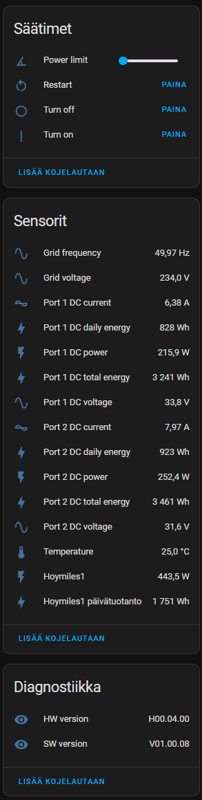

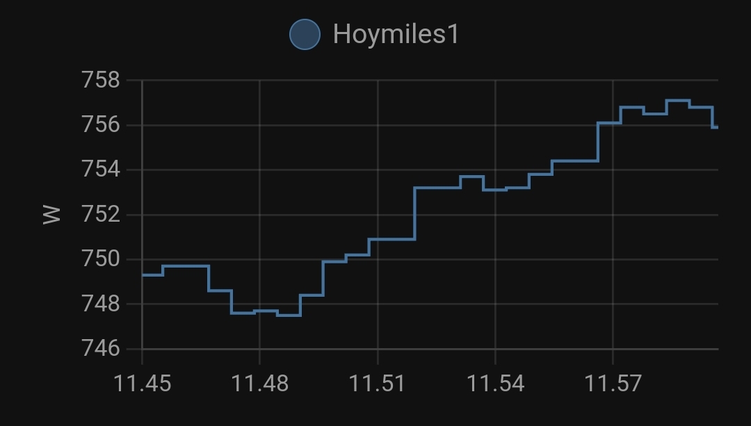

Minulla tuo tässä ketjussa aiemmin mainitsemani Hoymilesin sisäisellä DTU:lla oleva "halpamalli". Se päivittää dataa Hoymilesin pilveen 15min syklillä. Laitoin pari paneelia ihan vain pihalle testiasennukseen joksikin päivää ja liitin Hoymilesin myös juuri Home Assistanttiin. Tuo näyttää päivittävän HA:lle dataa paljon tiheämmällä syklillä kuin pilveen. En ole vielä perehtynyt mistä tämä johtuu, ehkä tuo integraatio hakee dataa lokaalisti nopeammalla syklillä sitten. Jos näin, niin tämähän on aika pätevä.
edit: luinkin nyt tarkemmin tuon integraation selosteen. Hakee tosiaan useamman kerran minuutissa dataa. Luulin vain itse että ei ole mahdollista tämän integroidun dtu:n kanssa niin meni vähän ohitse. Tämähän onkin itse asiassa ihan pätevä invertteri tuon takia. Hinta 800W kahden paneelin mallilla pyörii reilun 170€ pinnassa ja ei tarvitse erillistä DTU:ta lainkaan. Järkevä siis ainakin jos tarve vain yhdelle tai kahdelle invertterille ja saa integroitua esim. HA:lle. Käsittäisin että integraatio hakee datan täysin lokaalisti suoraan DTU:lta sisäverkon ylitse.
Alla olevat tulee itse invertteriltä nyt HA:lle. Lisäksi DTU:n tiedot erikseen. Onko nämä samat kuin openDTU kanssa? Parin anturin nimeä olen muuttanut, kun näkyvät mm. energiasivulla. Alkuperäinen nimi oli vähän turhan sekava:
