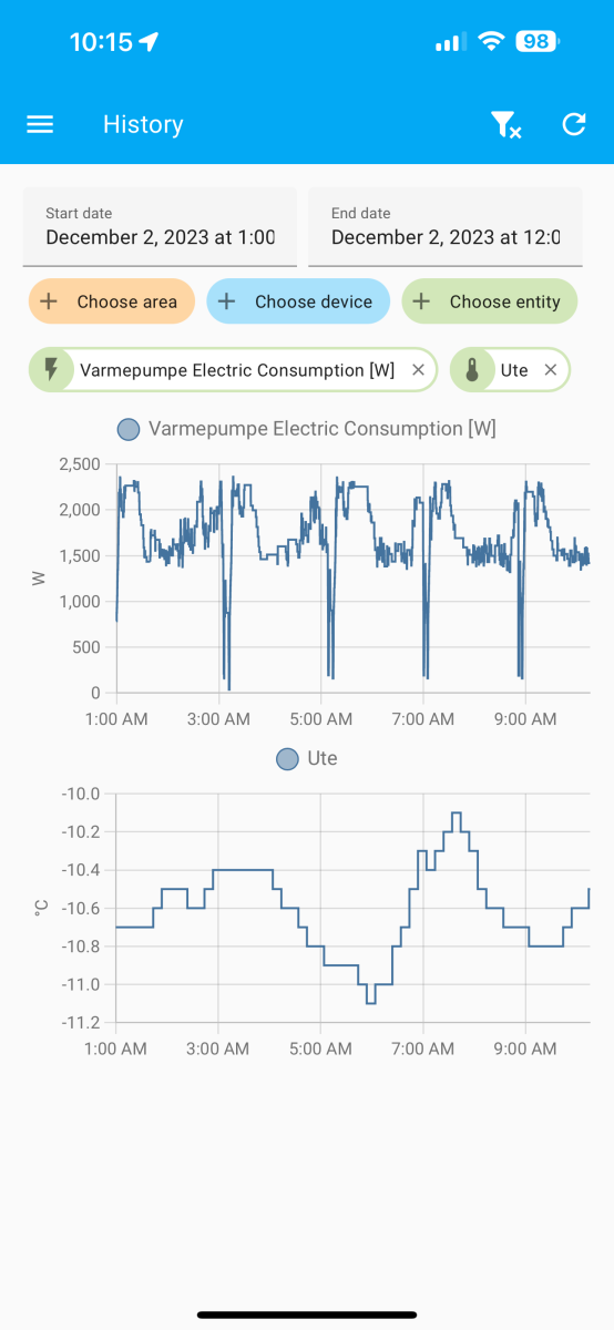

Panassa on sellainen hassu ominaisuus että pyyntilämpö vaikuttaa minimiottotehoon: jos pyynti on 17.5 tai pienempi minimi ottoteho on noin 210W, jos pyynti on yli 17.5 minimi ottoteho on 330W.
Tekemällä 3 aseteen "korjauksen" lämpötila-asetuksiin 17.5 pyynti vastaa 20.5 C lämpötilaa. Jos tuo lämpö riittää (ja jos hyväsyy sen että pyynti ei vastaa todellista lämpötilaa) niin tuolla tavalla saa vähennettyä katkokäyntiä. Pienellä ottoteholla tuolla on ainakin minulla selvä vaikutus katkokäynnin esiintymiseen. Mimnulla tuo on tehty, yli 17.5 pyyntiä tarvitsee pitää vain kun ulkolämpö on selvästi pakkasella.
Aiheesta on keskustelua (ja ohjeistusta toteutukseen) linkissä olevssa viestistä eteenpäin.
Juu, tuo vaikuttaa katkoiluun, mutta itsellä ei ole ihan selvä kuinka iso vaikutus lopulta on.
Sen sijaan olen huomannut, että sisälämpötilalla ei juuri ole vaikutusta katkoiluun, eli jostain minimaalisesta syystä alkaa katkoilu tai sitten ei ala. Jos ulkona kylmä, niin katkoilu vähäisempää vaikka olisi tupa kuumennettu vastuksilla, takalla ja kiukaalla.
NZ kyseessä. Ja mainittakoon, että suuria yksilöllisiä vaihteluita katkoilussa (ja myös sulatushulluudessa)

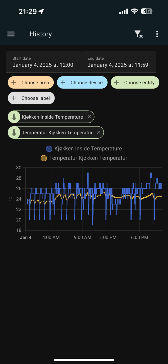

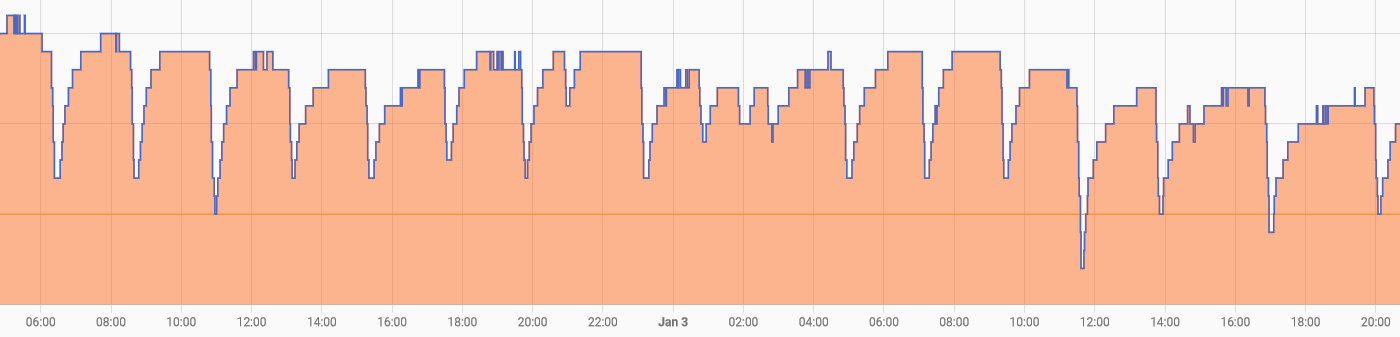

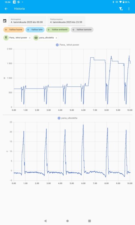

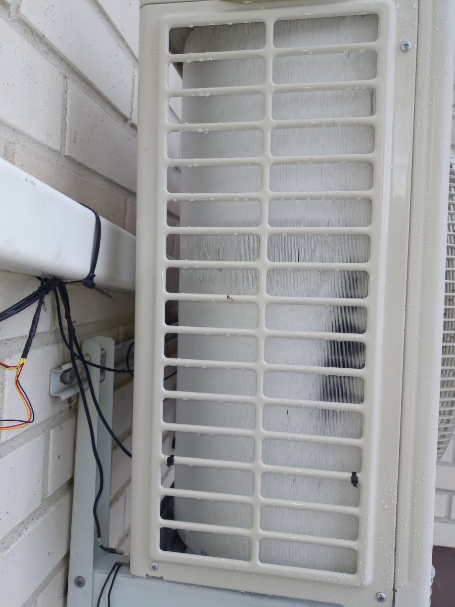

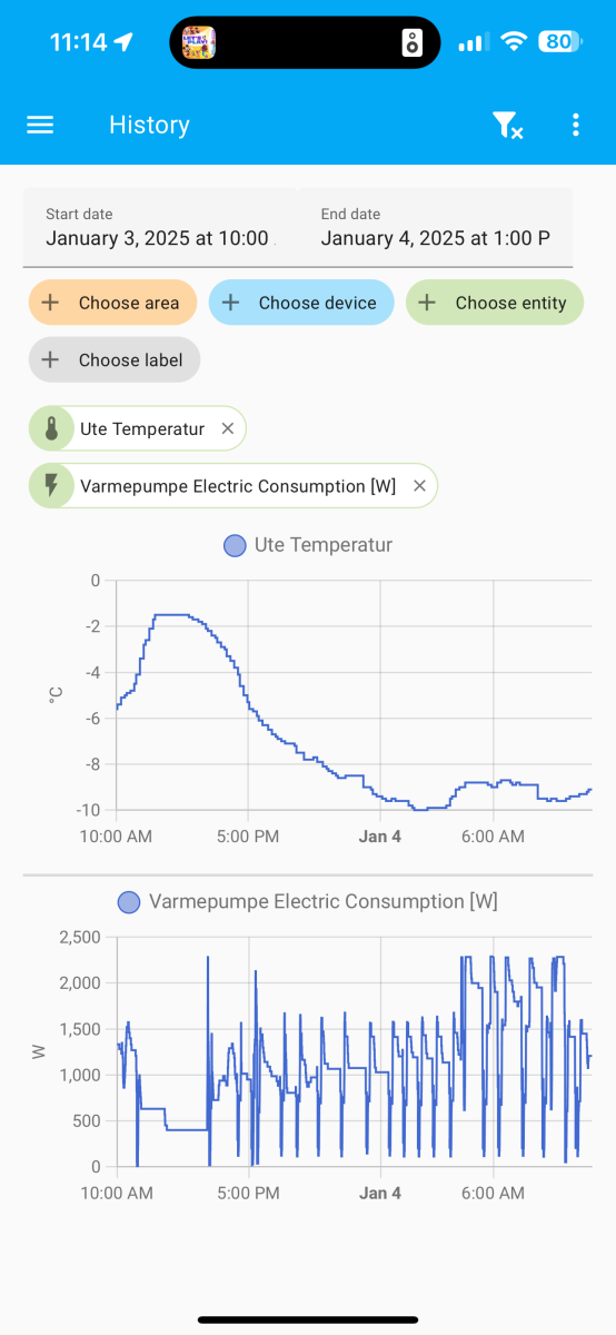

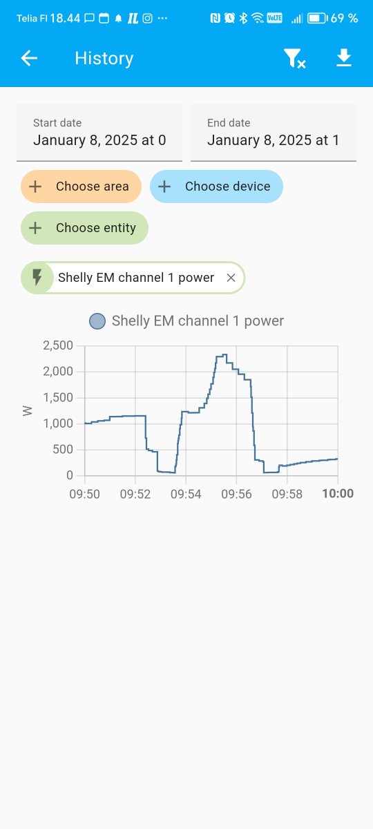

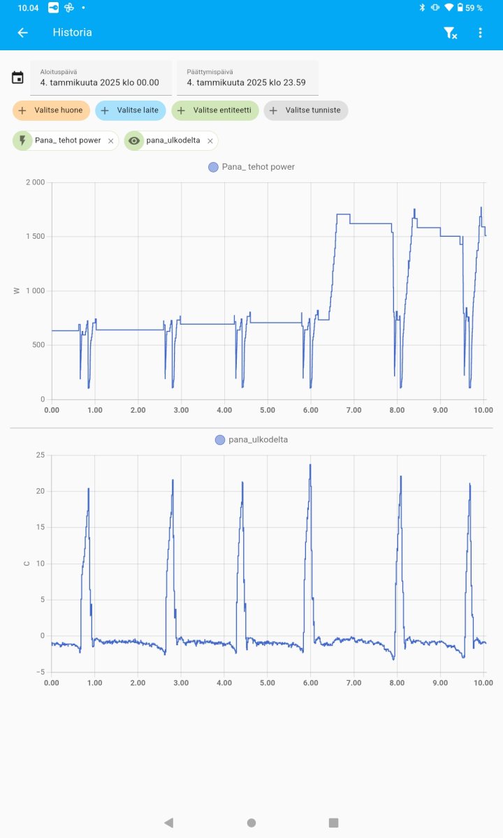

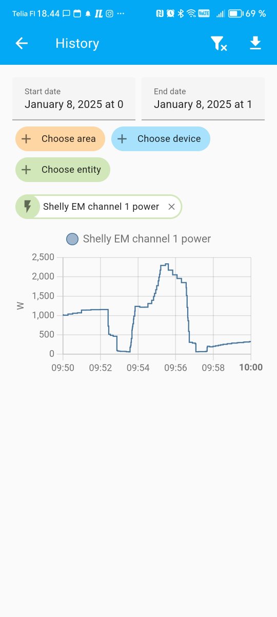

Oman HZ25ZKE:n historia-data näyttää että katkokäyntiä ei esiinny lainkaan kun ulkolämpötila on alle 11 C. Kun ulkolämpötila on yli 10 C alkaa pumpun 230W ottotehon tuottama lämpö ajoittain tuottamaan liikaa lämpöä.

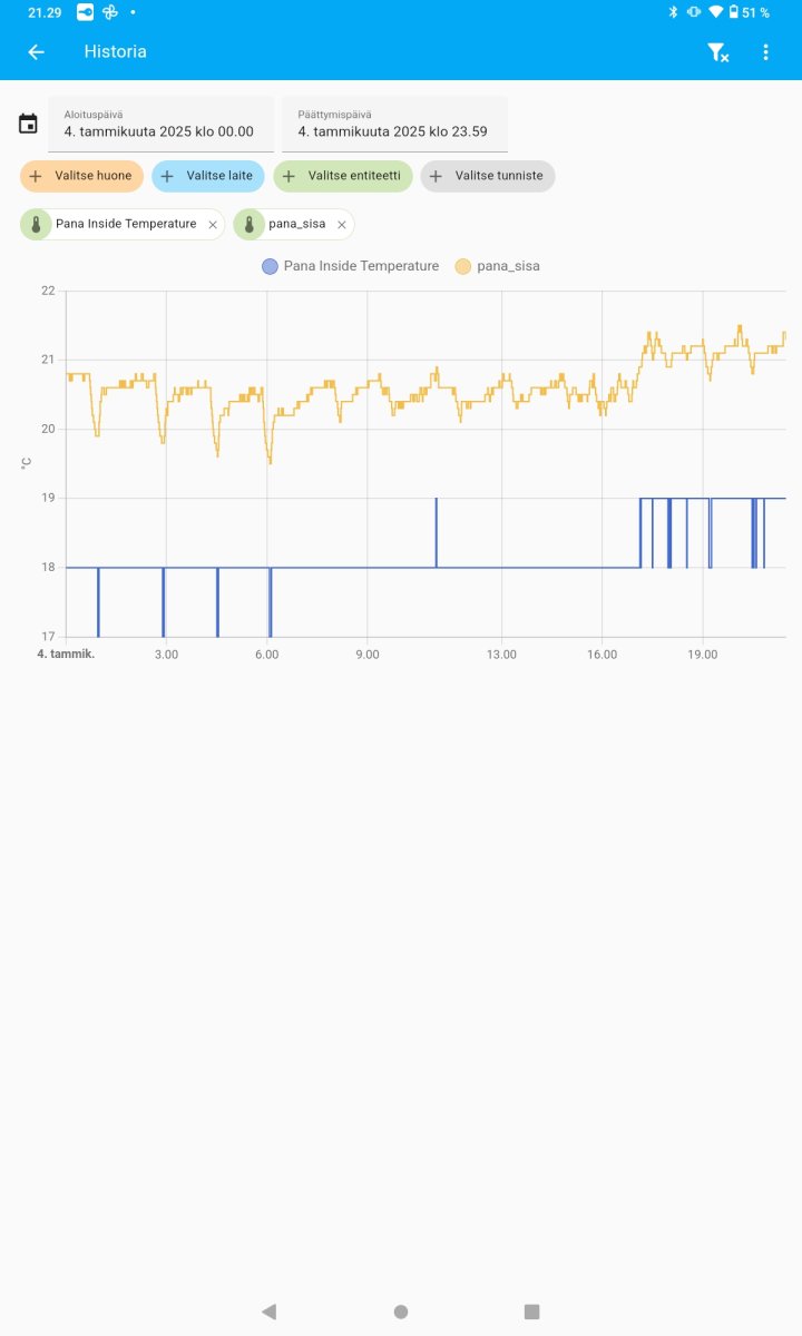

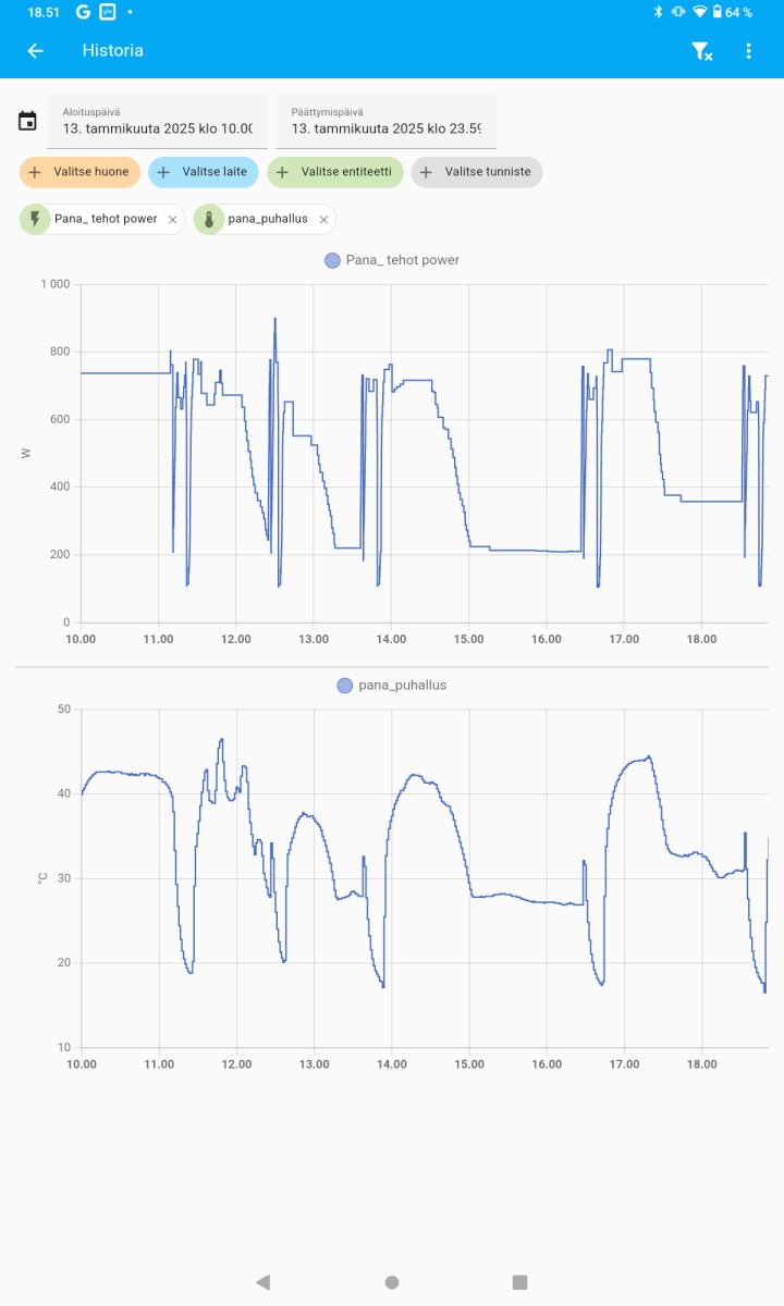

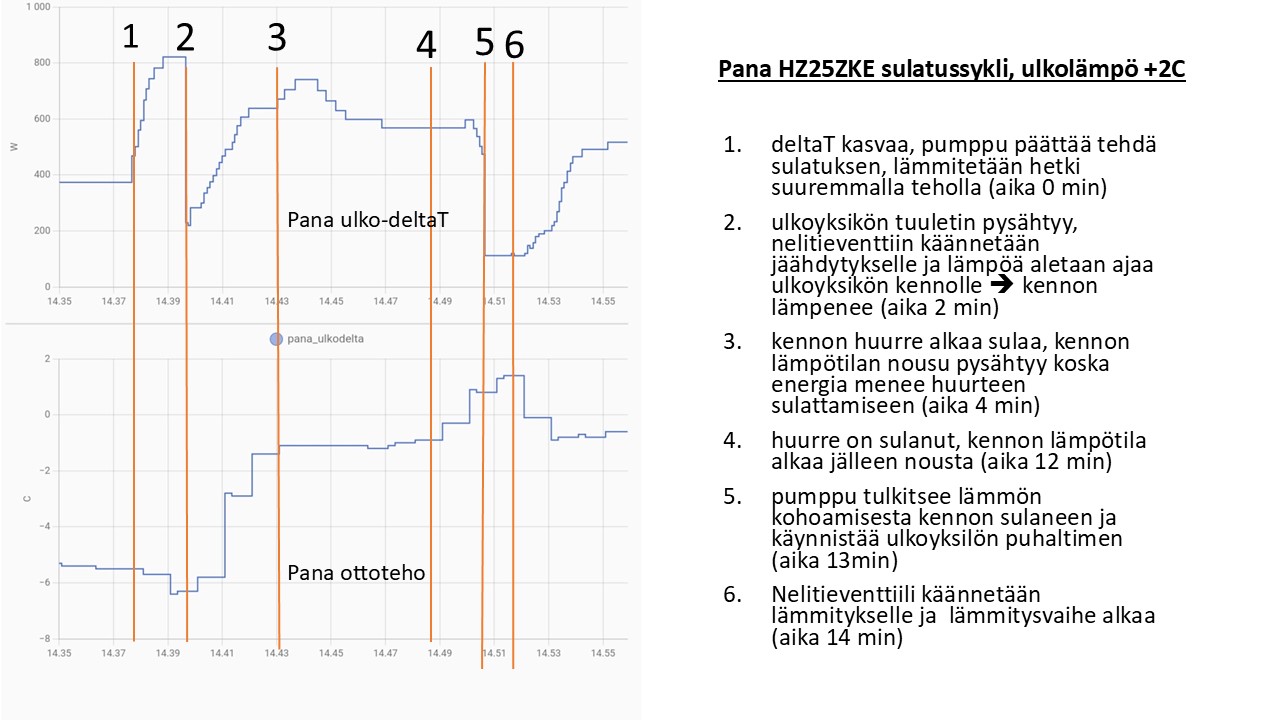

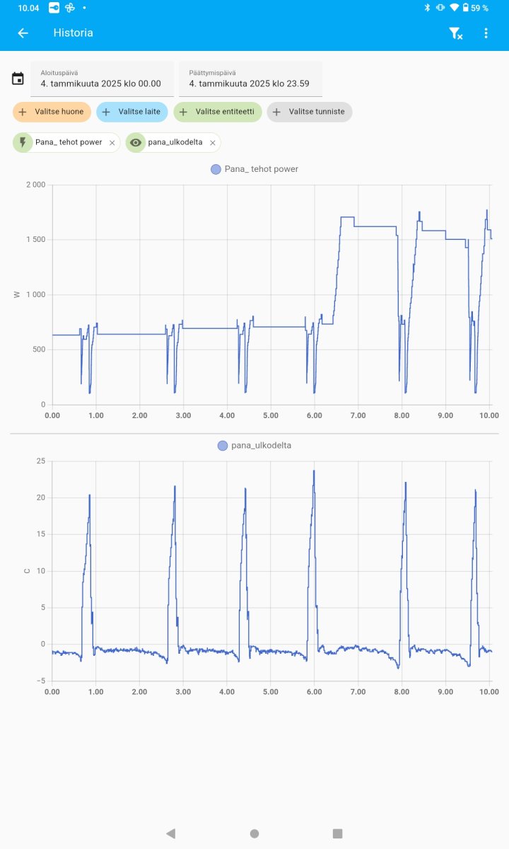

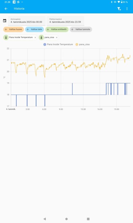

Pana HZ25ZKE:n käyttäytymisestä pienillä ottotehoilla kuvassa1. Sisäyksikön anturi on siirretty kotelon ulkopuolelle noin metrin sisäyksikö alapuolelle, pyynti 17.5 (==> minimi ottoteho 220W) joka 3 asteen korjauskerroin huomioiden vastaa 20.5 pyyntiä, sisälämpötila noin 21,5C.
Klo 0:00 - 10:30 pumppu pystyy säätämään lämmöntuottoa tarpeen mukaisesti, tuon jälkeen pieninkin ottoteho tuottaa liikaa ja pumppu menee katkokäynnille. Jatkuvaan lämmitykseen siirrytään klo 21 kun minimiteho ei enää tuota liikaa lämpöä.
Anturin siirrosta huolimatta joissakin olosuhteissa (kuvassa klo 18 - 19:30) katkokäynti-sykli "lähtee hieman laukalle", käynnistymisen jälkeinen tehopiikki riittää nostamaan lämpöä niin paljon että mennään uudestaan katkolle. Monesti myös katkokäynnin sykli on sellainen että katkolla ollaan vain muutama minuutti ennen uutta lämmitysjaksoa. Noissa tilanteissa keski-COP on melko huono, mutta se on enemmän kosmeettinen ongelma koska tehonkulutus on pientä.
Edelläkuvatut "kauneusvirheet" olen poistanut pienellä Homeassistant-automaatiolla (=pumpun mentyä katkolle laitetaan pumpun OFF ja takaisin ON kun sisälämpötila on laskenut 0,5C katkaisuhetken lämpötilasta). Kuva2.
Datasta arvioiden "normaalilla" 330W minimiottotehoilla katkokäynti alkaisi kun ulkolämpötila on yli 3 C. Valitettavasti minulla ei ole dataa toiminnasta ennen anturi siirtoa, mutta muistan että pumppu kävi katkoa kun ulkolämpö oli pakkasella

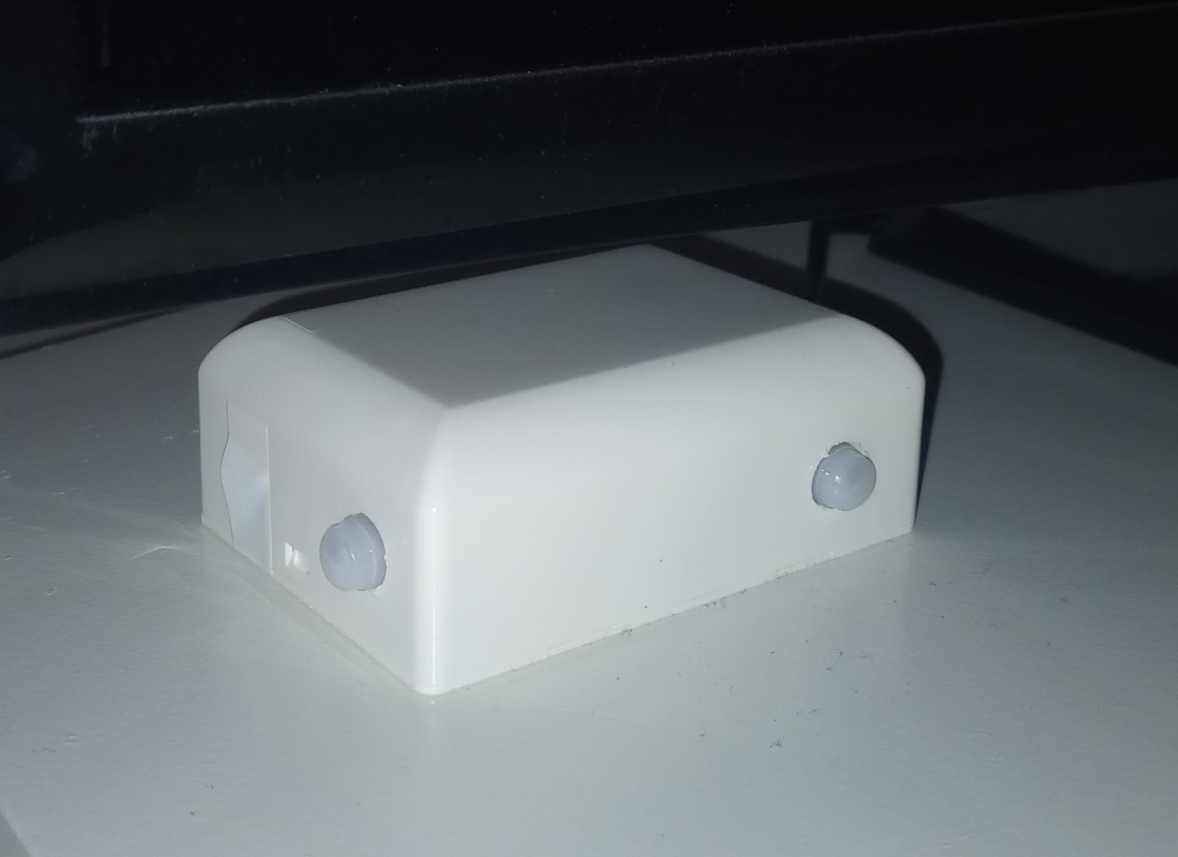

Ohjainyksikkö saa sähkönsä pumpusta ja lämpötila-anturi toimii paristolla. Dokumentaatiota lyötyy hyvin vähän. Laitteella pystyy liittämän pumpun paikalliseen kotiautomaatioiärjestelmään mutta ymmärtääkseni jos tuollaista järjestelmää ei ole laitetta voidaan ohjata ja ulkoinen anturi määritellä laitteen oman WEB-liittymän kautta.
What does the datasheet list as minimum input power? :)
Just in comparison, my Daikin is running at 175W, no intermittent operations, no tweakings of temperature sensors, no unnecessary defrosts...
I am really happy that Panasonic bought the device back and I could made the switch to Daikin. With the new stylish having fixed the CDP, it will probably be the replacement pump unless Toshiba has something new and fancy at the time of replacing the Daikin.
Yes, the HZ might be more energy efficient than the one I have now (on paper), but in all honesty it’s a shitty software design and temperature logic…
Tällaiset vastaukset sain ProArtilta.
With a wireless sensor the temperature is measured elsewhere in the room resulting in a more stable room temperature.
For Panasonic, both the CN-CNT and CN-TH connector are needed. Your HZ35ZKE is compatible and has these connectors.
For a 10 meter distance I would recommend the sensor without screen. The battery life is the longest and also the range is the highest of all three available models.
The ClimateControl can operate fully without home automation. When you add a window sensor, the AC will stop operating as soon as a door or window is opened. This can help you save energy.
The long range thermometer uses CR2450 battery and the others CR2032.
When the connection is lost or unreliable, the ClimateControl will automatically switch the AC over to its default temperature sensor and continue operation as normal.
The same applies to the window sensor. When the connection is lost, ClimateControl will ignore the sensor.
In the web interface you can see the status of the battery and also with the LED at the front of the module.

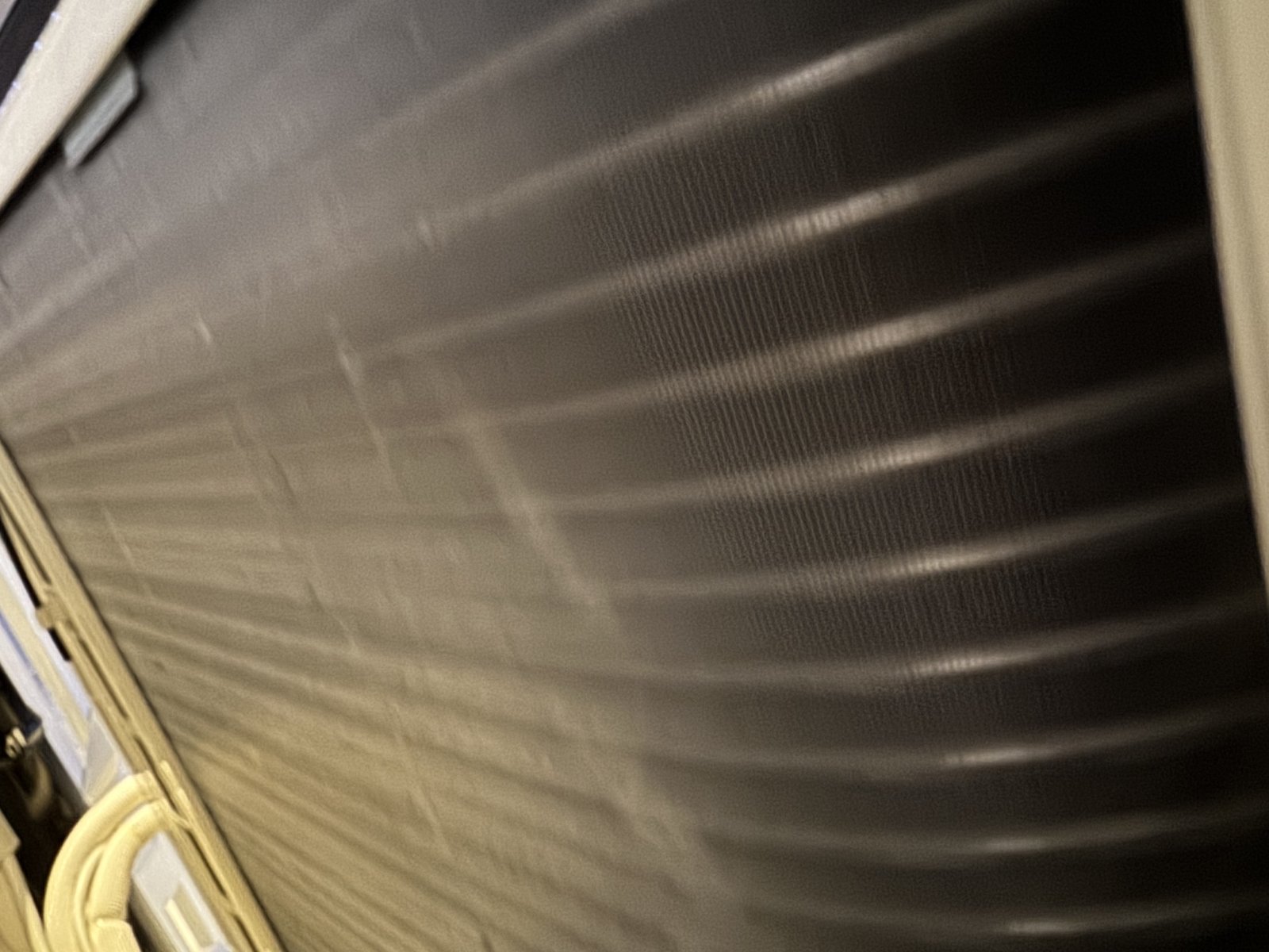

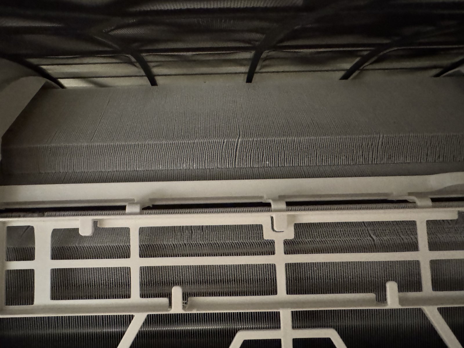

Tuli nyt panan sisäyksikön kenno puhdistettua vaahdon ja veden kanssa ja kyllähän tuo kahden lämmityskauden jälkeen oli jo tosi likainen. Joudun tosiaan pitämään puhalluksen aika kovalla laitteen ollessa käytössä, kun laite on käytävän päässä, joten silläkin on varmasti vaikutusta kennon likaisuuteen. Helpompi tästä on kuoret pois ottaa kuin tuosta vanhemmasta fd mitsusta. Tässä vielä linkki manuaaliin ja kuorien irroitus sivulla 40.
