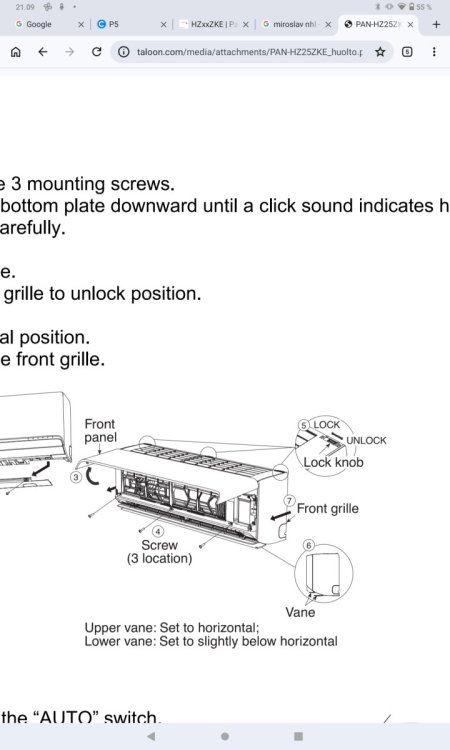

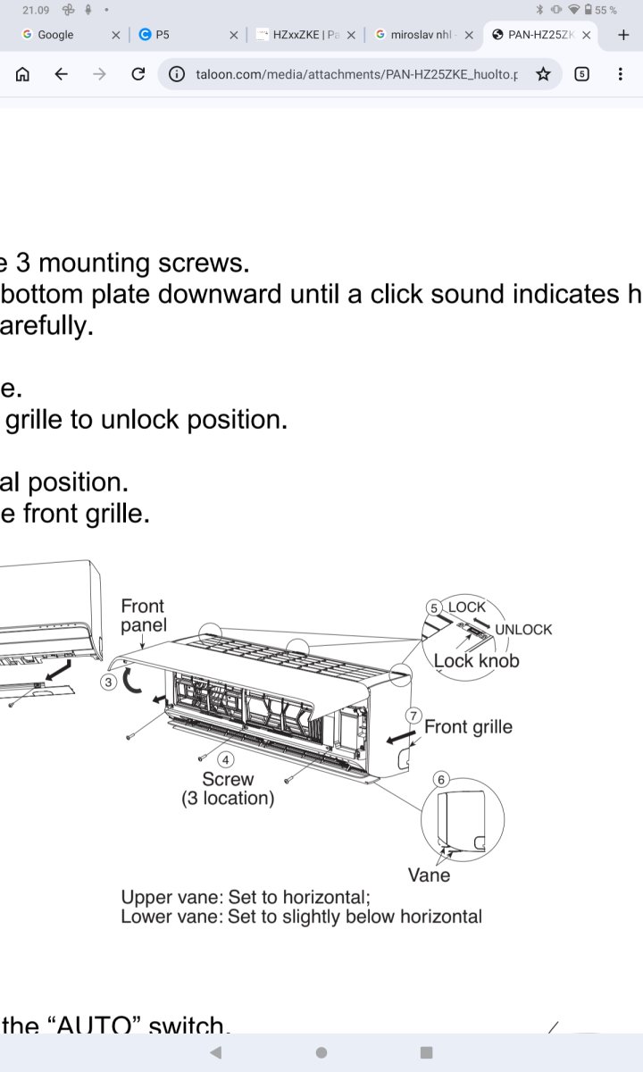

Kotelon alareunasta kolme ruuvia irti ja kotelon päällä olevat liukusalvat (3 kpl) pois lukkoasennosta niin sitten etumaskin pitäisi irrota kevyesti vetämällä.
Lämpöanturi kannattaa samalla siirtää kauemmas kotelon ulkopuolelle (=johtoa pitää jatkaa).
Ruuvit löytyi helposti, mutta liukusalvojen sijainti on vielä epäselvä. Lähteekö tuo etumaski ylöspäin vai suoraan eteen? Kiitos vaan ohjeesta.
Liukusalvat, katso liite.

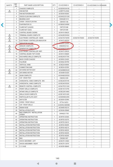

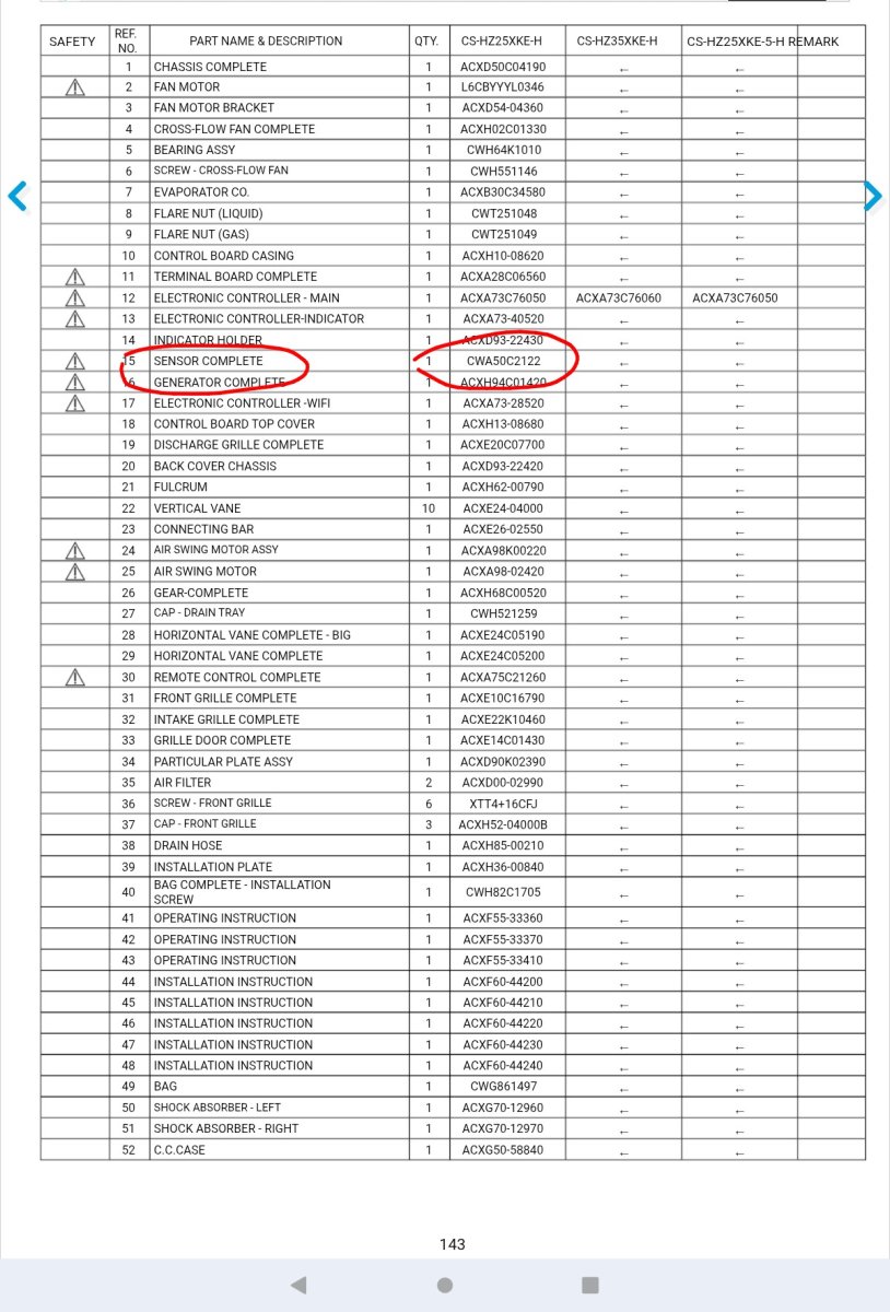

Tuo anturi on varmasti liittimen päässä ja jos ostaisi toisen anturin testauksia (=jatkaa johtoa) varten, niin se voisi olla tässä paras vaihtoehto alkuun. Onko tietoa paljonko tuo lämpönaturi maksaisi?
Sopiva NTC-anturi maksaa muutaman Euron, mutta ongelma on löytää sopiva liitiin. Ja jos oikein muistan, niin myös toisen anturin johdot on vedetty samaan liitinrunkoon.
Myös valmiita anturisettejä on. HZxxZKE-varaosanumero on CWA50C2122 (liitin ja piping temp- ja suction temp anturit).
Saatavuus ja hinta selviää netistä.

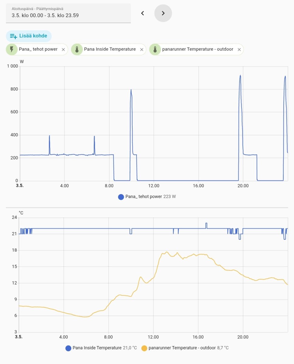

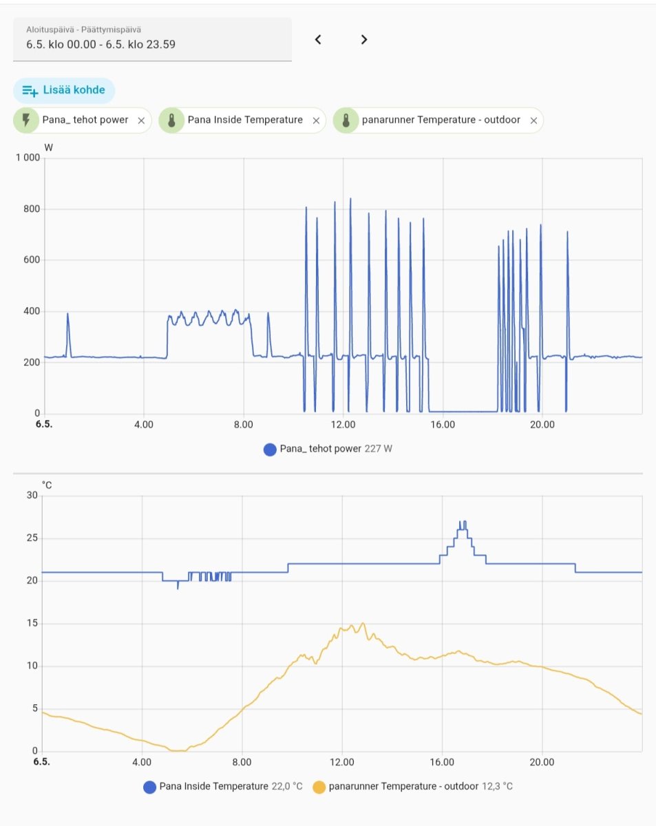

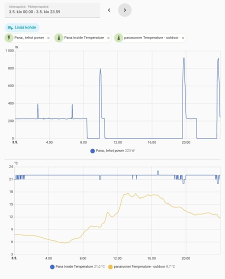

Oman HZ25ZKE:n historia-data näyttää että katkokäyntiä ei esiinny lainkaan kun ulkolämpötila on alle 11 C. Kun ulkolämpötila on yli 10 C alkaa pumpun 230W ottotehon tuottama lämpö ajoittain tuottamaan liikaa lämpöä.

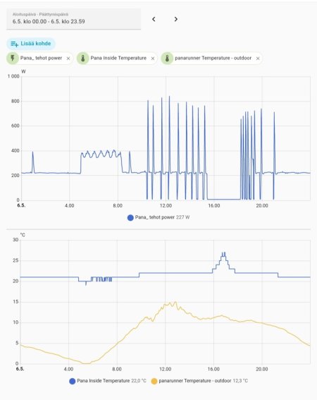

Pana HZ25ZKE:n käyttäytymisestä pienillä ottotehoilla kuvassa1. Sisäyksikön anturi on siirretty kotelon ulkopuolelle noin metrin sisäyksikö alapuolelle, pyynti 17.5 (==> minimi ottoteho 220W) joka 3 asteen korjauskerroin huomioiden vastaa 20.5 pyyntiä, sisälämpötila noin 21,5C.
Klo 0:00 - 10:30 pumppu pystyy säätämään lämmöntuottoa tarpeen mukaisesti, tuon jälkeen pieninkin ottoteho tuottaa liikaa ja pumppu menee katkokäynnille. Jatkuvaan lämmitykseen siirrytään klo 21 kun minimiteho ei enää tuota liikaa lämpöä.
Anturin siirrosta huolimatta joissakin olosuhteissa (kuvassa klo 18 - 19:30) katkokäynti-sykli "lähtee hieman laukalle", käynnistymisen jälkeinen tehopiikki riittää nostamaan lämpöä niin paljon että mennään uudestaan katkolle. Monesti myös katkokäynnin sykli on sellainen että katkolla ollaan vain muutama minuutti ennen uutta lämmitysjaksoa. Noissa tilanteissa keski-COP on melko huono, mutta se on enemmän kosmeettinen ongelma koska tehonkulutus on pientä.
Edelläkuvatut "kauneusvirheet" olen poistanut pienellä Homeassistant-automaatiolla (=pumpun mentyä katkolle laitetaan pumpun OFF ja takaisin ON kun sisälämpötila on laskenut 0,5C katkaisuhetken lämpötilasta). Kuva2.
Datasta arvioiden "normaalilla" 330W minimiottotehoilla katkokäynti alkaisi kun ulkolämpötila on yli 3 C. Valitettavasti minulla ei ole dataa toiminnasta ennen anturi siirtoa, mutta muistan että pumppu kävi katkoa kun ulkolämpö oli pakkasella

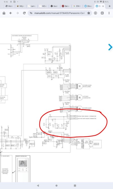

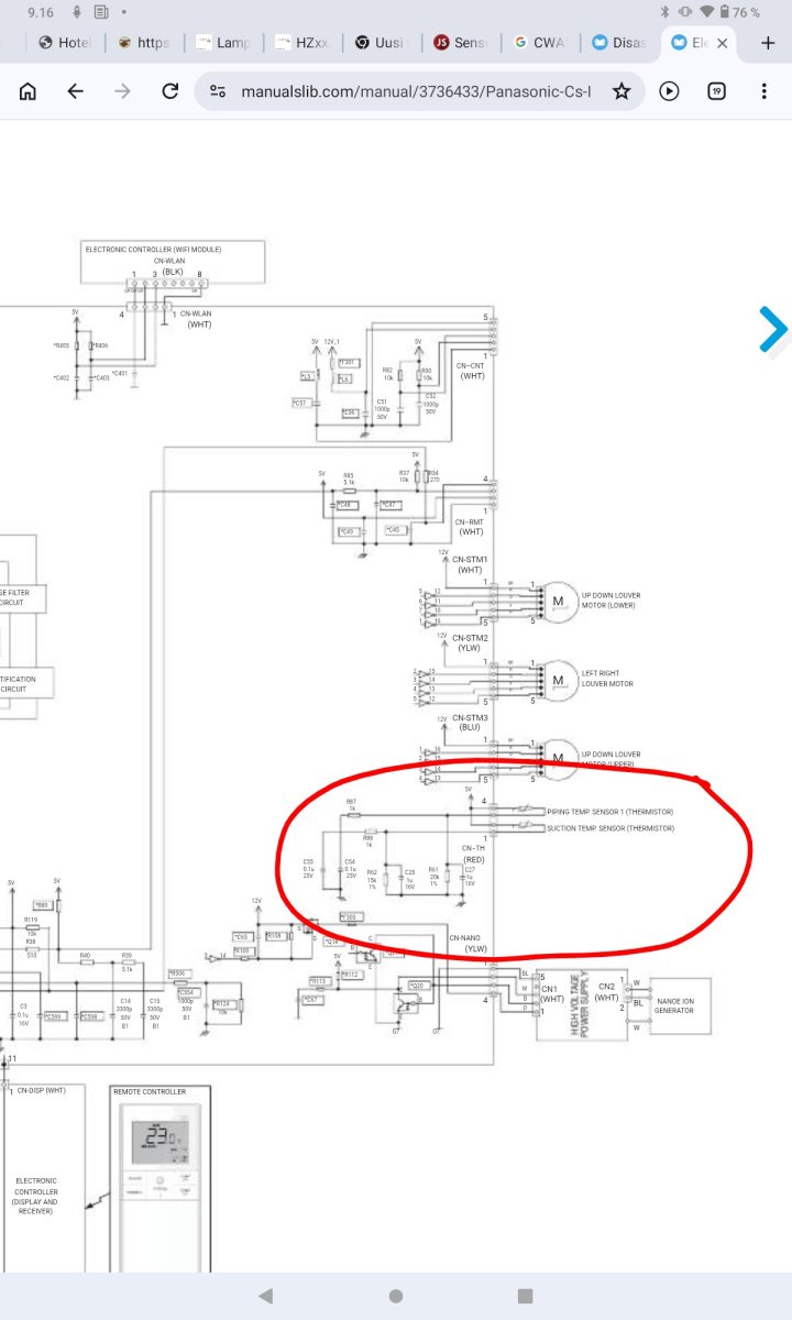

Mistähän nuo kytkentäportit löytyy, riittääkö kopan irrotus Iro:n tämän sivun ohjeilla? Vaikuttaa kyllä hyvältä eikä ole pahan hintainen, mutta uuteen koneeseen kajoaminen arveluttaa. Täällä käytettiin vasemman käden puoleista putkitusta, jolloin putket on ymmärrykseni mukaan tiukkana pakettina kuorien ja seinän välissä...
Tällaiset vastaukset sain ProArtilta.
Linkin service-manual sivu 128 ohjeistaa miten sisäyksikön piirilevyn saa esille. Ilmeisesti liittimet CN-CNT ja CN-TH löytyvät läheltä levyn etureunaa. Sivun 28 kuvasta näkee liittimien sijainnit.

ProtoArtin sisälämmön etämittausta tukevan version mukana tuleva 6-johtiminen kaapeli tulee ymmärtääkseni adapterikaapeliksi pumpun CN-TH-liittimen ja pumpun oman CN-TH kaapelin väliin (yksi johdin haaroitettu ProtoArtin yksikköön).
HZ:ssa CN-TH-kaapelissa on vain neljä johdinta (NZ:ssa on kuusi johdinta). Piirilevyn kuvasta voisi päätellä että sama kaapeli kuitenkin sopii sekä HZ:lle ja NZ:lle.
