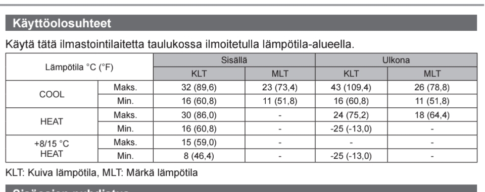

Myös HZ:ssa alin lämpötila-asetus on 16, mutta syystä tai toisesta pumppu suostuu menemään pienelle ottotehoille (min 210W ) vain jos asetus on alle 18. Eli jos lämmöntarve on pieni katkokäyntiä voi vältää kun asetusarvoin voi pitää alle 18.

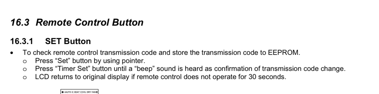

I think the remote is as dumb as it gets, all the data is stored in the indoor unit itself and it probably has some default settings that it comes with from the factory.
Ie: ZKE has new defrost logic enabled by default per the service manual, the remote showed it as 0 the first time I checked.
Which supports my thought.
According to the service manual there is an eeprom somewhere, not clearly mentioned anywhere, but I have a strong belief it’s in the indoor unit, although it might indicate there is something in the remote itself also.

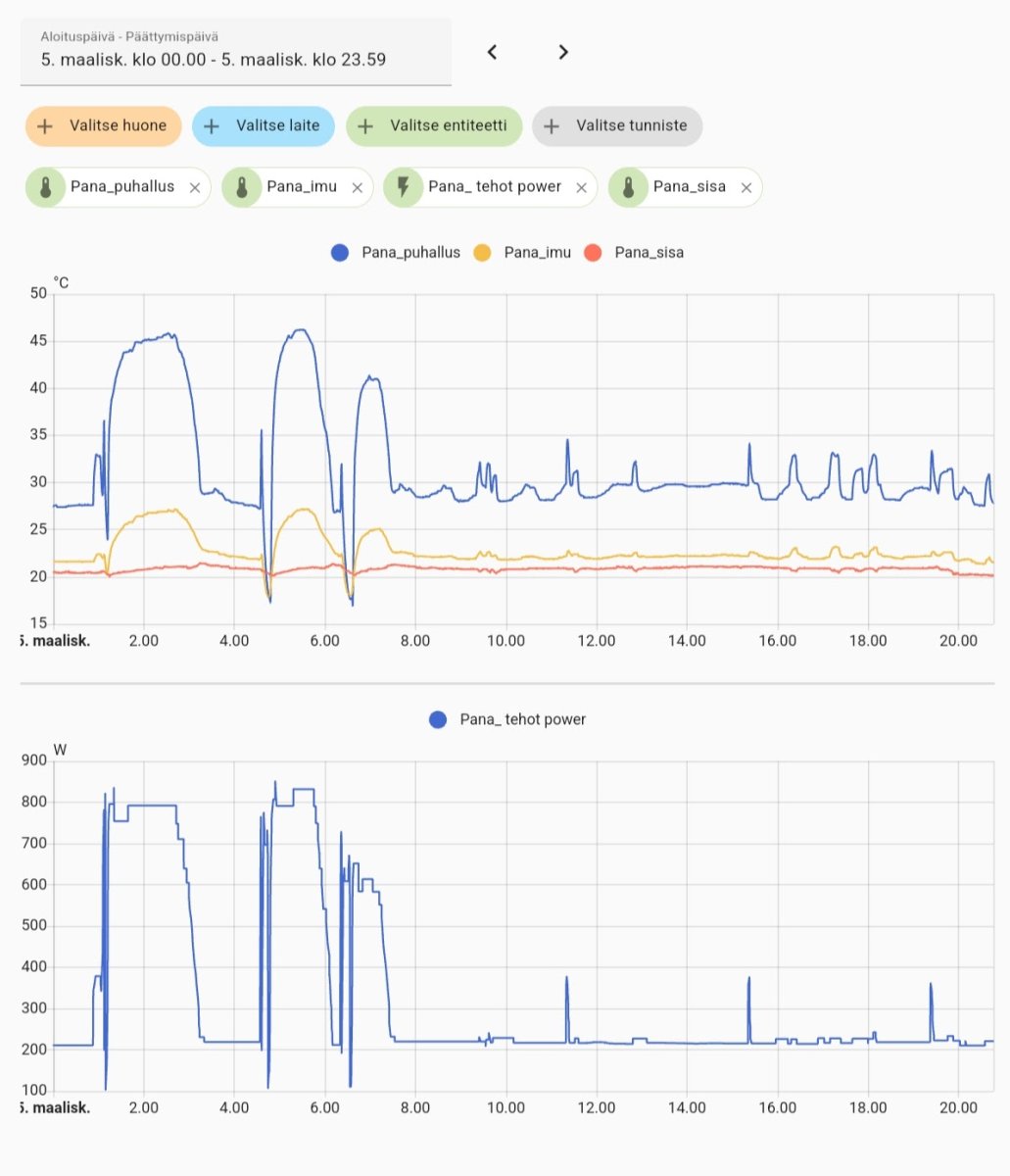

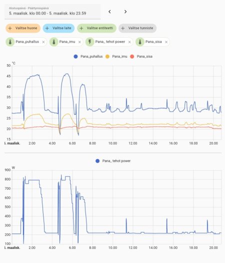

iro

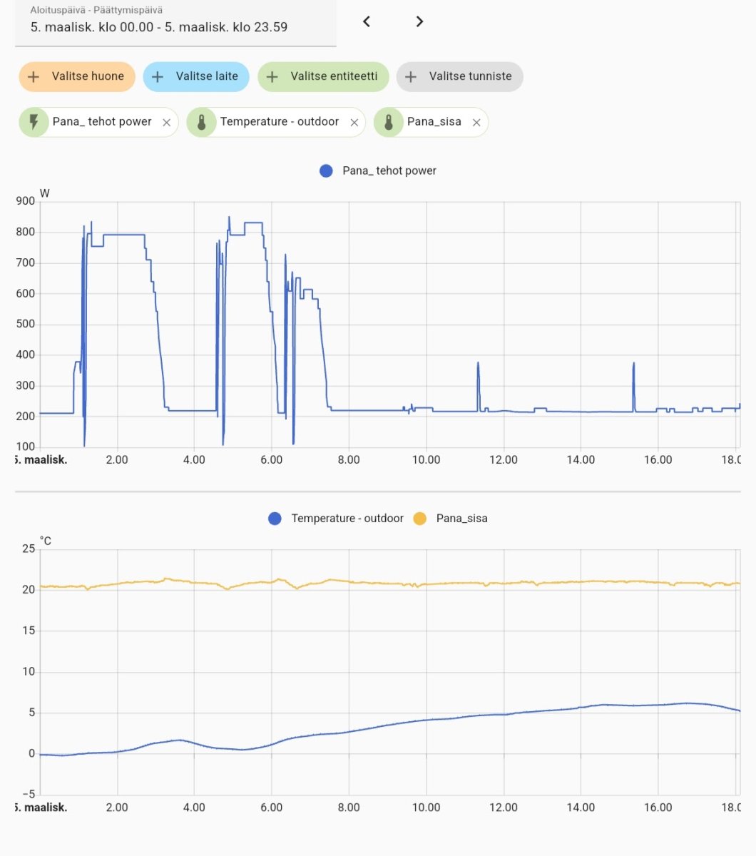

Ulkolämpötila 0 … + 5 °C, HZ25:n imuilma-anturi noin 0,5 m sisäyksikön alapuolella, kaukkarissa pyyntilämpö 17.5 °C, asteuksen 58 lämpötilakorjaus 1 °C.
Ulkolämpötilan ollessa nollan paikkeilla pari tarpeellista sulatusta joiden jälkeen korkeampi ottoteho, muutoin ottoteho noin 210W.
Sisälämpö noin 22 °C. Kuvan "Pana-sisä"-käyrä on mitattu Panan imuilma-antturin vierestä, todellinen huonelämpötila noin 1,5°C korkeampi.

Oletko katsonut minkälaisia puhalluslämpötiloja HZ:ssa on käynnistyksien alkukiukussa?
Tänään näin, kun NZ puhalsi yli 53 asteista muutama minuutti käynnistyksen jälkeen, ei mitään järkeä. Ihme että menee katkolle.
Pyynti oli 20,5 astetta ja käynnistettäessä lähihuoneet 20 asteisia. Ja 45min myöhemmin lähihuoneet lähes 22 astetta ja joku sanoo, että ilpit eivät ole tehokkaita lämmönnostajia!
Nyt ei ole ihan aukoton ottotehomittaus tällä kertaa, mutta näyttäisi että kohta käynnistyksen jälkeen ottanut yli 2000W tehoa, voiV tätä

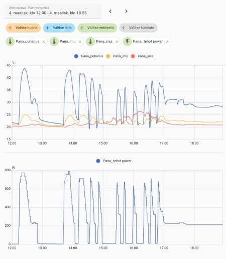

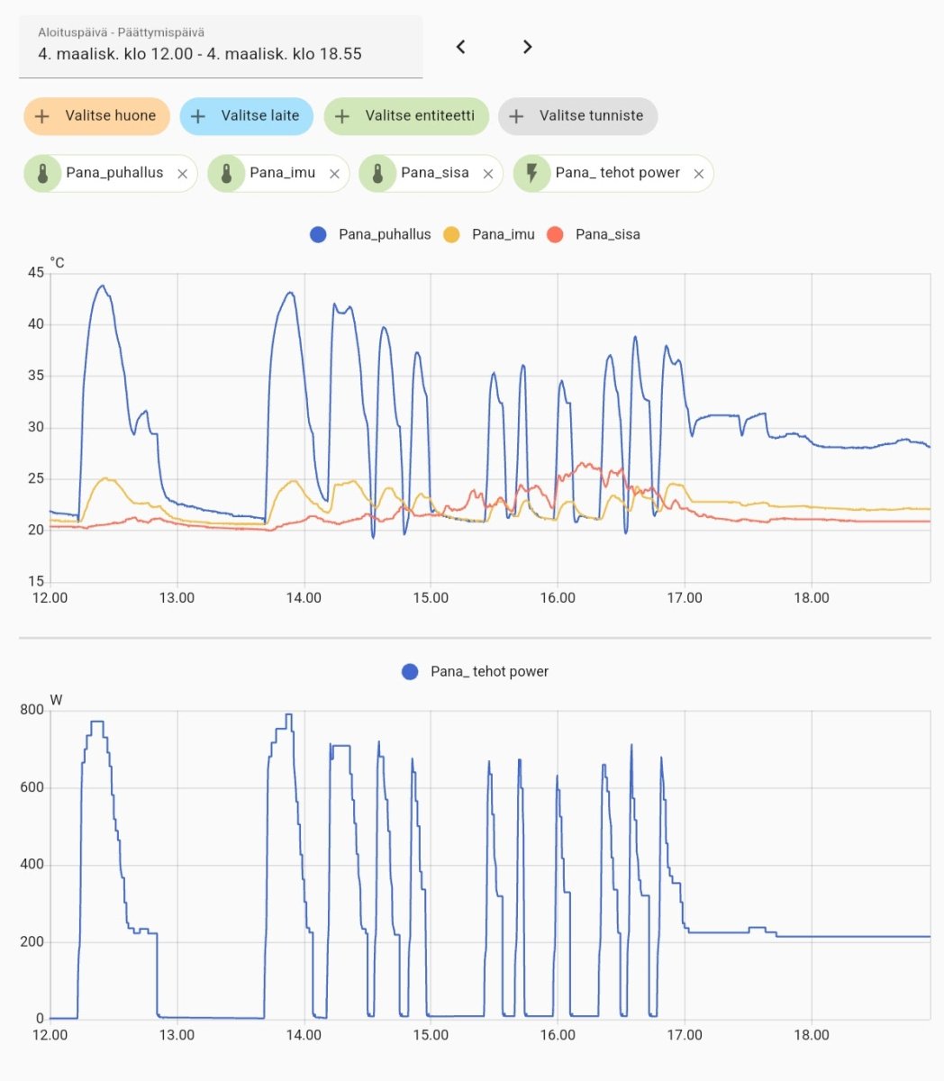

Ohessa käppyröitä. Puhallus on asennossa 2 eli MediumLow, pyynti 17,5 + 1.
Kuvan "Pana-sisä" on huonelämpö 0,5 m sisäyksikön alapuolella.

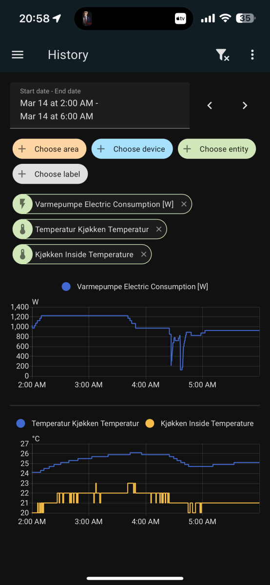

Oheinen tilanne eiliseltä, jolloin aurinko paistoi ja lämmitti sisäilmaa, 210W:n ottoteho oli liikaa ja pumppu meni katkolle. Katkokäyntisykli oli melko lyhyt, eli alun tehoryntäys ja heti kun se tasoittuu niin mennään katkolle. Olen tuohon jo tehnyt HomeAssistanttiin virityksen joka ottaa ylös sisälämpötilan katkolle mentäessä ja laittaa pumpun off. Pumppu käynnistetään vasta kun sisälämpötila on laskenut riittävästi (1 aste?). Toimintaa pääsen testaamaan kunhan tulee olosuhteet että katkokäyntiä esiintyy.
    120 KB · Katsottu: 83
Tuollainen 700W alkuraivo on suht järkevissä rajoissa, mutta ihan liikaa sekin. Mikä on ollut päässä vikana tehtaalla? Meillä ainakin ilpin lähivaikutusalue (suurin osa talosta) lämpenee ihan pirusti jo moisella teholla vartissa lähes kelissä kuin kelissä, niin ei mitään tolkkua tässä touhussa.

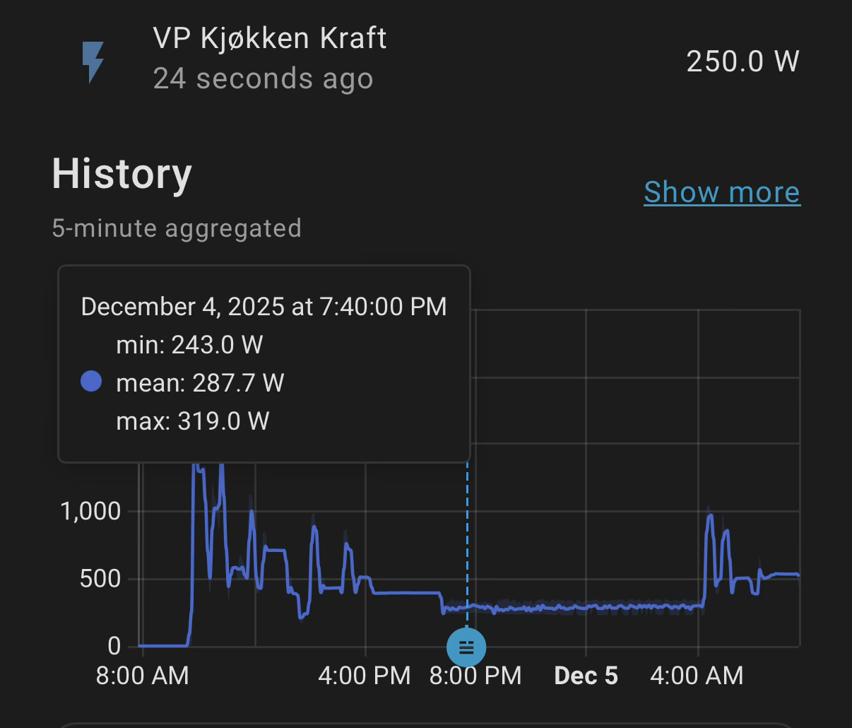

I'll see what happens next week, as it is, I am not able to achieve minimum input power with my wanted inside temp, even with sensor outside the pump and setting 58 to +3.
So no way to reach the advertised minimum input, even with tweaking.
Pump is suddenly living its own life the last days, heating when there is no need and increasing the temp to 3-4 degrees above set temp...
Will update once the Installer reaches back, ideally I should just keep the old FH35, as there were never issues with the temperature, just increased consumption...

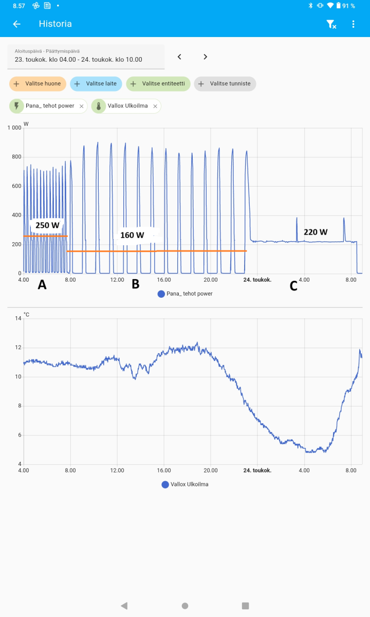

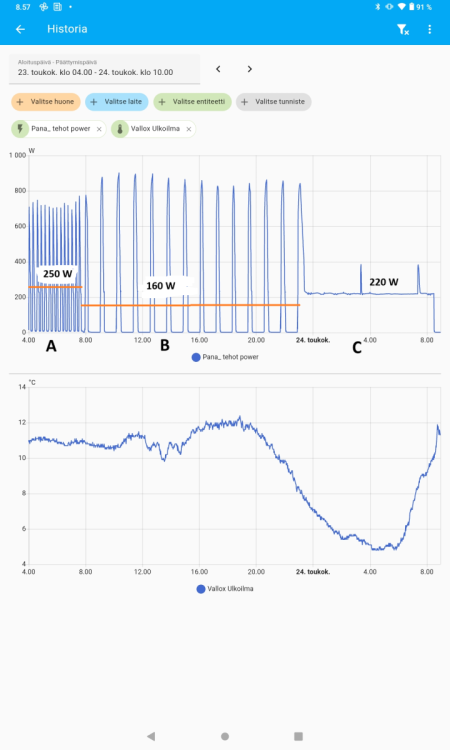

Alla havaintoja Pana HZ25:n katkokäynnistä. Sisäyksikön anturi siirretty kotelon ulkopuolelle, pyyntilämpö 16C, pyyntilämpötilakorjaus +3C ==> Sisälämpö noin 21C
Minun käyttöympäristössäni mennään jatkuvalla minimiteholla 220 W kun ulkolämpö on alle 9C ,kuvan alue C..
Kuvan alueella A Panan normaalia katkokäyntiä, ottoteho kaskimäärin 250 W.
Kuvan alueella B HA:n ohjaamaa katkokäyntiä; (=pumppu laitetaan OFF kun se menee katkolle ja ON kun sisälämpö laskenut 0,5C). Keskimääräinen ottoteho tuolloin 160W.

I got the Daikin Comfora 35 from 2019 installed in the same location yesterday. Been heating the house with the Multisplit until yesterday, so a bit lower temps in the living areas.
Its only been 24 hours, but already I see a drastic improvement in house comfort. My theory is that the air outlet of the Panasonic is just too wide/large for my use to move the air far and when increasing the fan speed it just ends up sucking more of its own air inside itself, the Daikin has a more narrow outlet which I think increases the pressure of the air which again can move the air further and I can have the fan at 3/5 to distribute the air in the house (which again causes less noise). On paper this Daikin has far less m3/h, but still moves the air better IMHO (as I can tell from the more even temp in the house, I have sensors in every room).
Attached is the consumption, even if the consumption jumps a bit up and down now and then, the indoor temps are much more stable than with the Panasonic.
It modulates nicely and keeps the temperature much more stable than it was with the Panasonic. No defrosts in almost 24 hours (outside temp is 3-4 with rain). If there is an interest I can do more comparisons as I have some experience with the pana operations. Again, this is just to bring out experiences on how the unit operates in order to make a better rationale around choosing the correct heat pump.
Oh, one last thing, I have not done anything with the Daikin. No moving of the temp sensor as I had to with the Panasonic. Both the Toshiba and Daikin just seem to work out of the box…

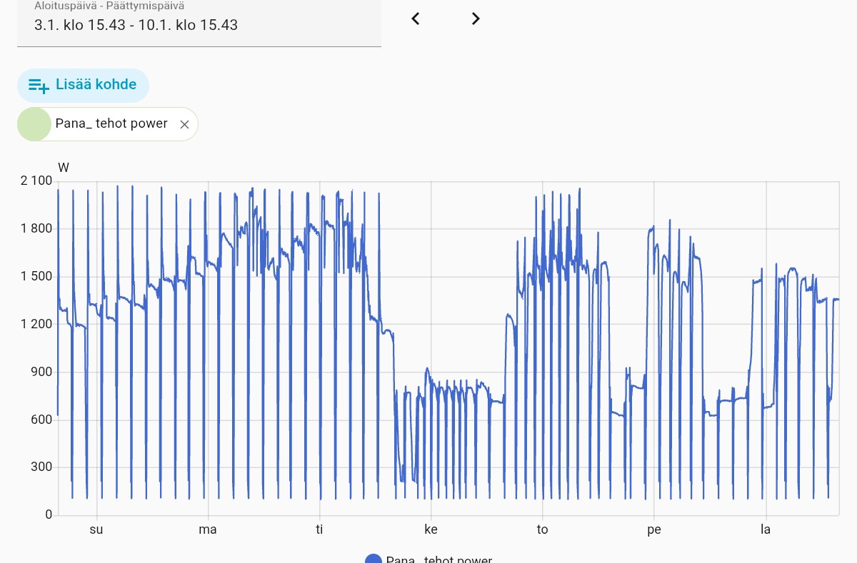

Paljonkohan tässä HZ35ZKE pitäisi olla max ottoteho? Mulla ei ole muuta mittausta tässä kuin Confort Cloud ja sen mukaan olisi ottanu verkosta noin 2,2-2,3 kWh/tunnissa, mutta tuskin se tuntia on ihan täysillä mennyt.. Kyllä tuo melkein täysillä kävi nyt pakkasten aikaan.
Tässä Shellyllä mitattua dataa. Huippu 2100W, korkein yhden lämmitysjakson keskiarvo kulutus jotakin 1800W.
    130 KB · Katsottu: 41
juovi
Kyllä se Comfort Cloud näyttää ihan oikein. Tuosta linkin sivulta löytyy tietoa ja 2,25 kW se ottaa maksimissaan tehoa verkosta.
iro
Oliko sulla puhallukset ja pyynnit maksimissa?
Puhallus on "Mid-low" ja pyynti 21 (=18+3)==> sisälämpö on 21...22C. Sisäyksikön lämpötila-anturi on siirretty sisäyksikön ulkopuolelle noin metrin sisäyksikön alapuolelle. Pumppu on alakerrassa ja lämpö pääsee hyvin leviämään avoimesta portaikosta yläkertaan.

Mitä tuolla käyttöohjeessa, Heat kohdan min/max lämpötilarajoilla tarkoitetaan? Min -25°C, kai sitä kylmemmässäkin voi käyttää?
