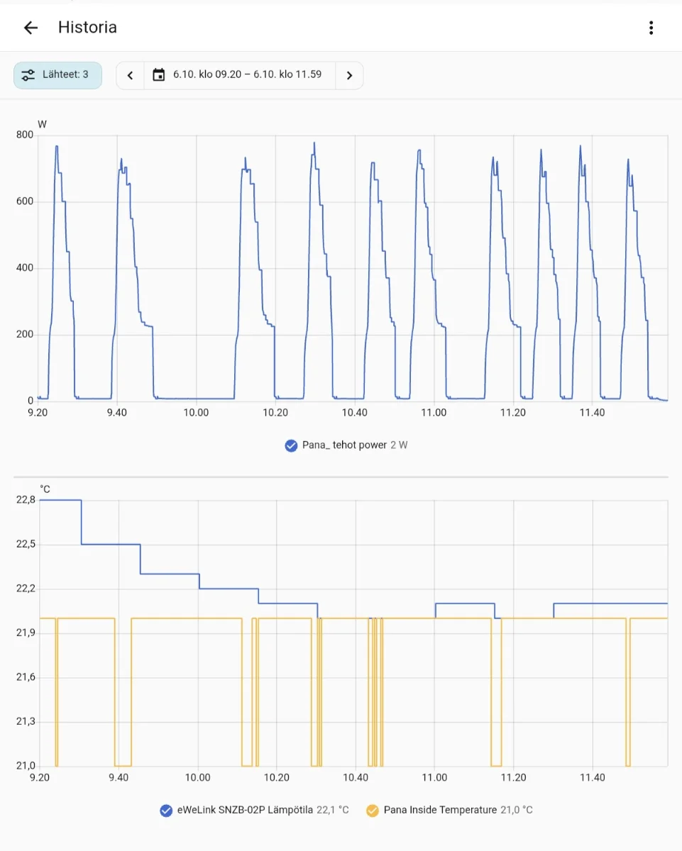

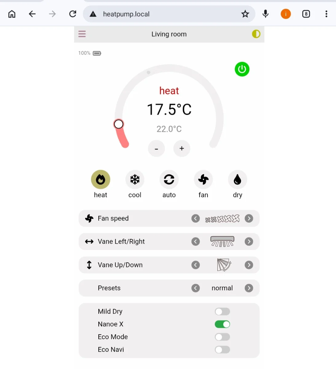

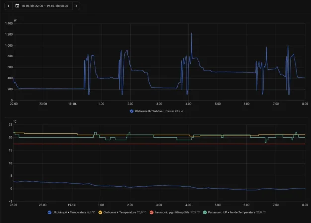

Nyt ollut illasta noin klo 21 alkaen pumpun pyynti 17°C, puhallus II, Takkatila ja nanoex päällä
Aamulla oli shellyn mittarissa 21.4°C joka alkaa olemaan ok. Pumppu näyttää 22°C

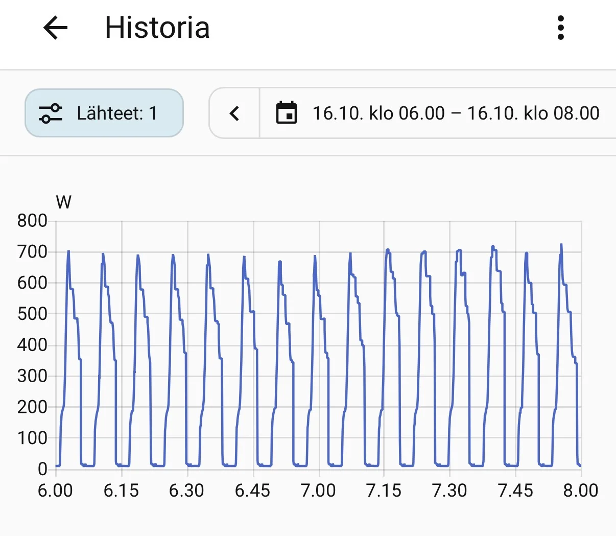

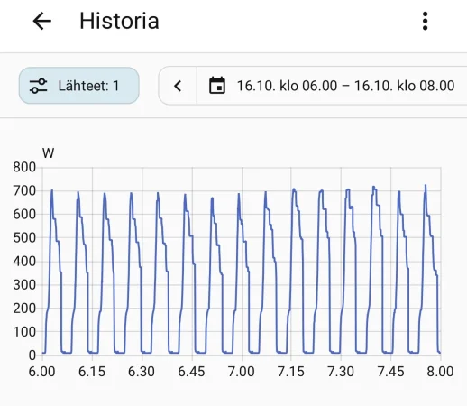

Täytyy miettiä, miten tuota ottotehoa saisi logattua järkevästi. Mutta kyllähän tuo katkoilee sen mitä eilen pihalla puuhastellessa huomasin, ja aina ryntää tonne 700-800W pintaan.

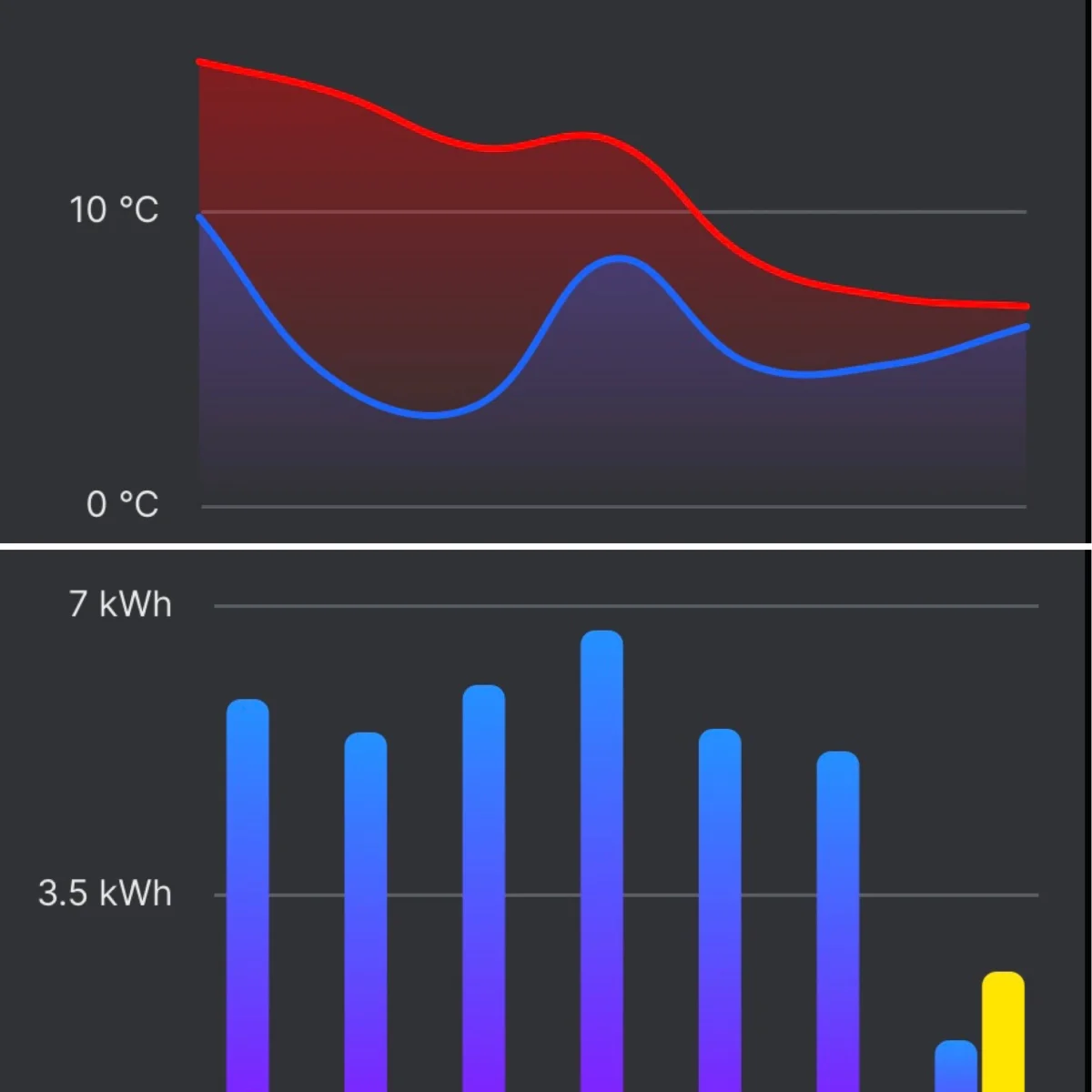

Shellyistä kun katsoo viimeistä viikkoa niin huomaa, että kun ulkolämpö hieman laskee niin kulutus tippuu, oletettavasti katkoilu vähenee ja sitä kautta myös se tehon ryntäily.

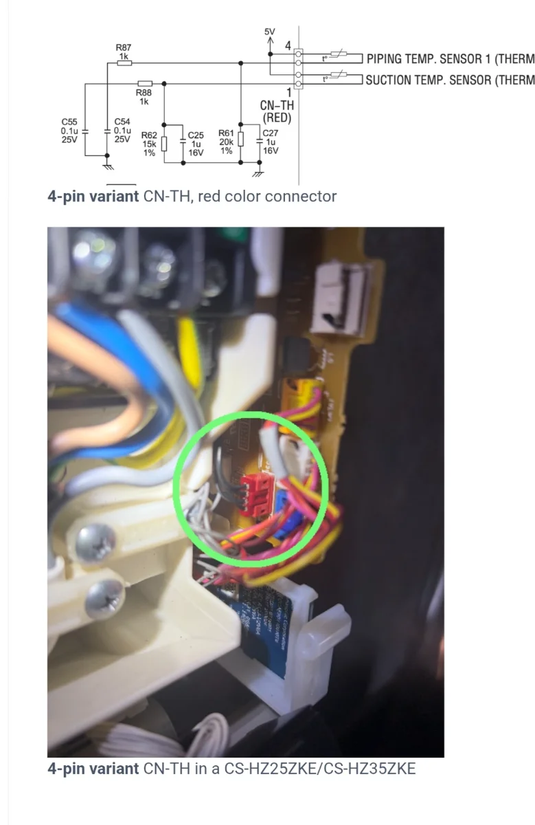

Onko kukaan ehtinyt vielä sitä sisäyksikön lämpöanturia vaihtamaan toiseen? Onko minkälainen homma sen anturin irroitus ja kiinnitys? Harkitsen vakavasti toisen anturin ostamista ja jatkan johdot ennen vaihtoa. Mulla on mallina HZ35ZKE ja ilmiesesti sen sisäyksikön lämpöanturin osanumero on CWA50C2122. Mistähän alkuperäisen saisi mahdollisimman halvalla..?

Alla linkattujen sivujen mukaan CWA50C2122 korvaavan varaosan numero on ACXA50C17180.

Taidan tuon halvemman laittaa tilaukseen heti, kun selviää miten iso homma anturin vaihto on? Kesällä tuon kuoret irroitin, kun puhdistin pumpun. Joutukohan purkamaan vielä miten paljon lisää, että saa liittimen irti/kiinni?

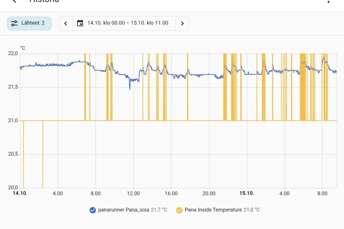

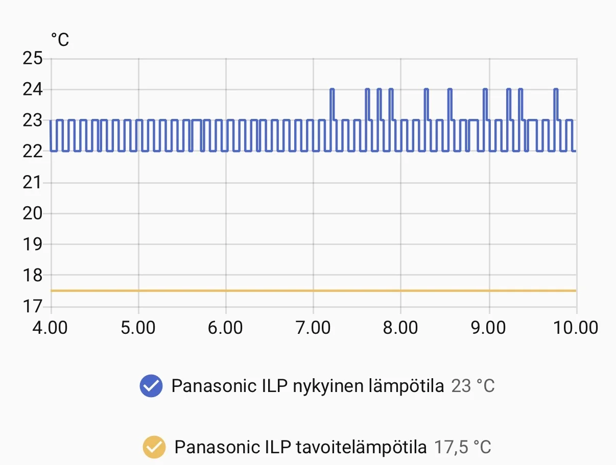

Huomasin eilen, kun käytin toista vanhempaa pumppua ja pana oli huilaamassa. Tuo panan sisäkennon lämpömittari näyttää ehka asteen tai vähän reilun liian lämmintä lukemaa. Saako tuota korjattua jotenkin tai voiko pyyntilämpötilaa korjata ja kannattako se edes? Ei ainakaan helpota asiaa tuohon katkokäyntiin lämpömittarin heitto.

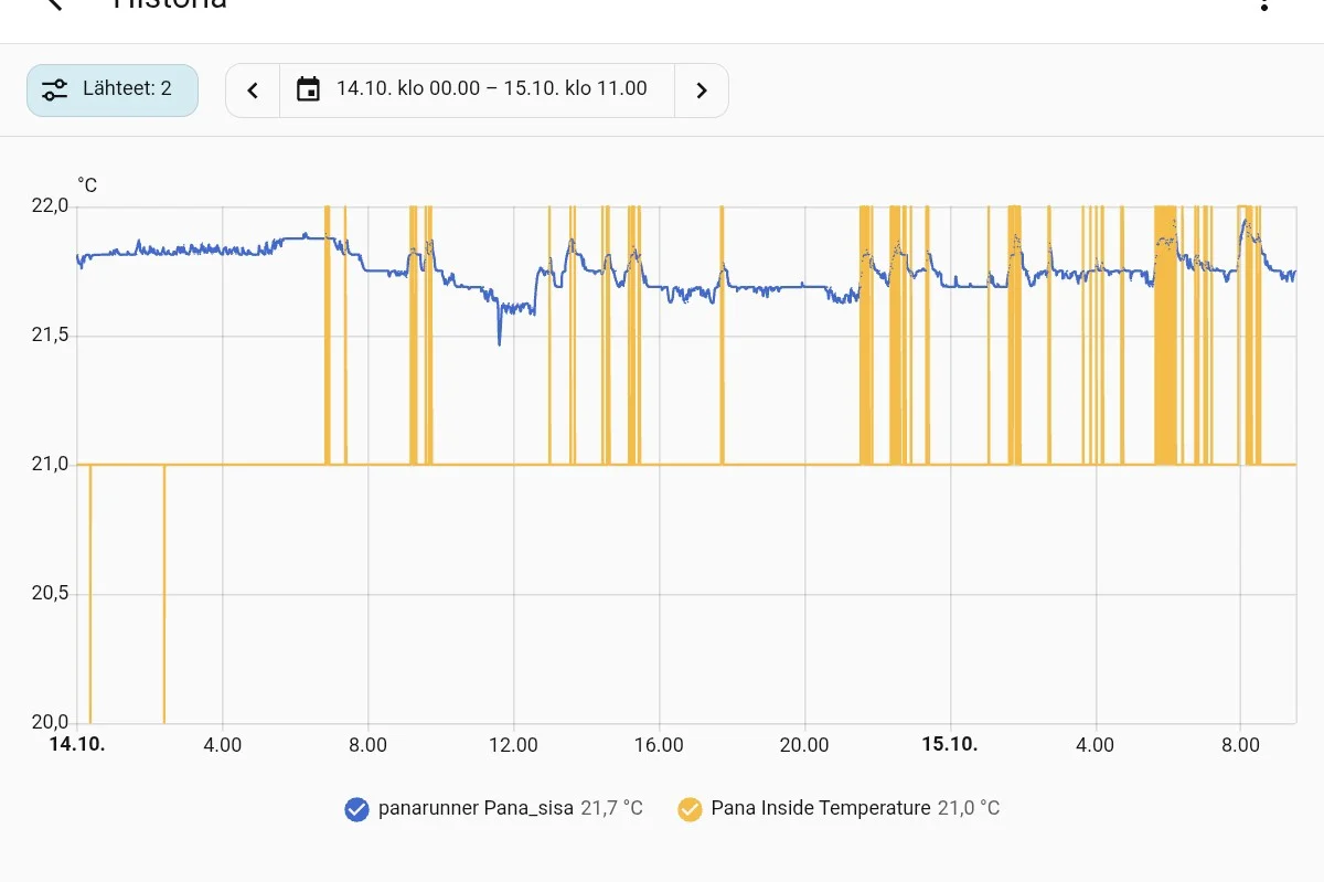

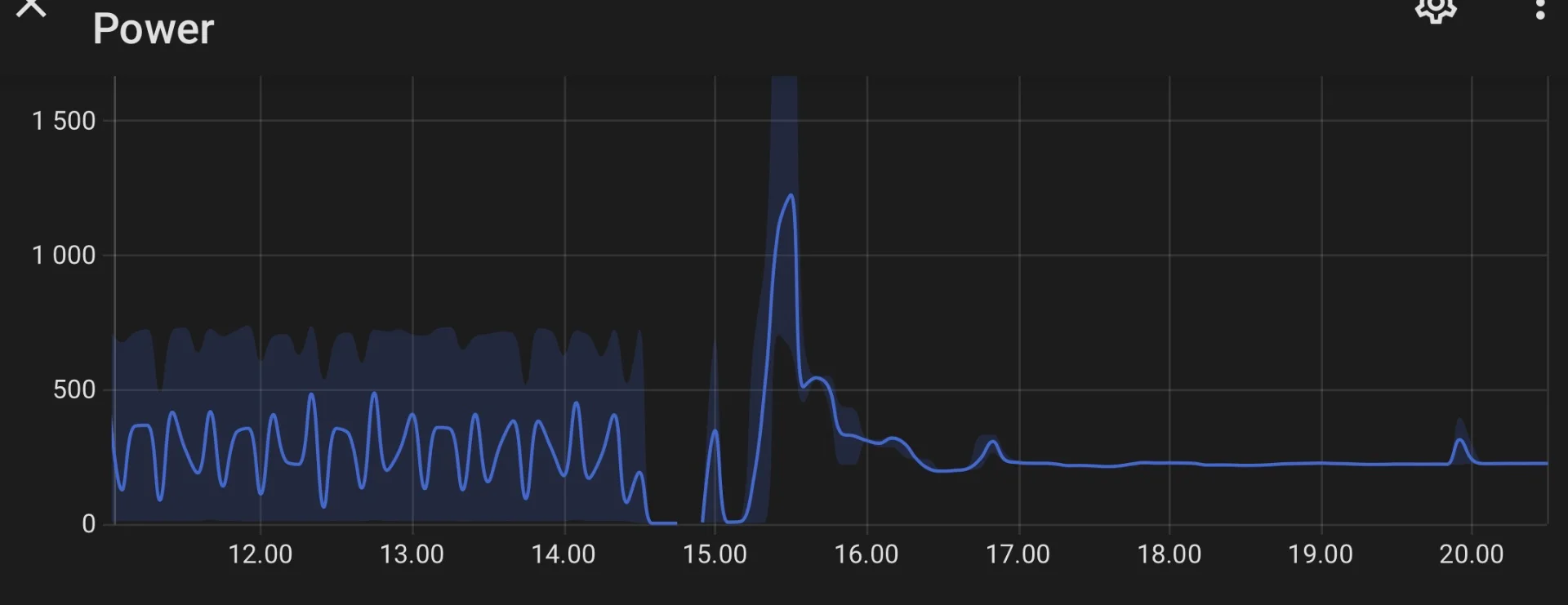

Minulla anturi on siirretty kotelon ulkopuolelle metrin verran sisäyksikön ulkopuolelle. Nyt Pana näkee jotakuinkin todellisen huonelämpötilan.

Panan "special settings" 58 asetuksella voit "korjata" pyyntilämmön asetusta

Taidan tuon halvemman laittaa tilaukseen heti, kun selviää miten iso homma anturin vaihto on? Kesällä tuon kuoret irroitin, kun puhdistin pumpun. Joutukohan purkamaan vielä miten paljon lisää, että saa liittimen irti/kiinnik

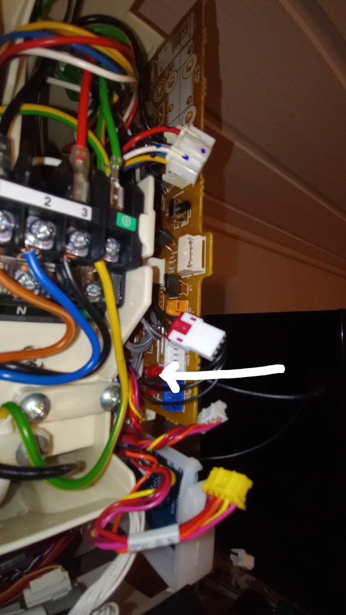

Kuorien irrotamisen jälkeen saa piirilevyn esiin napsauttamalla päällä olevat peltiosat ja joku muoviosa pois.
Anturiliitin on muutaman sentin päässä piirilevyn etureunasta (kuvassa nuoli näyttää liittimen paikan). Jotta siihen pääseen käsiksi pitää kortin etureunassa olevat neljä liitintä irrottaa. Sitten piirikorttia pystyy vetämään muutaman sentin ulos ja vaihtamaan liittimen.
Sisäyksikön kennoanturi on näkyvissä kennon oikeassa reunassa ja sen vaihtaminen toiseen lienee helppo tehdä.

Kiitos kuvasta ja ohjeista. Laitoin ruotsista tuon halvemman anturin tilaukseen ja jatkan kennon anturin johdon. Siinä liittimen takana on toinenkin anturi (myyntikuvan mukaan) ja mihinhän se sijoittuu laitteen sisäyksikössä?

Samaan liittimeen tulee sisäyksikön kennoanturin johdot. Itse kennoanturi on sisäyksikön lämmönvaitimen oikeassa reunassa.

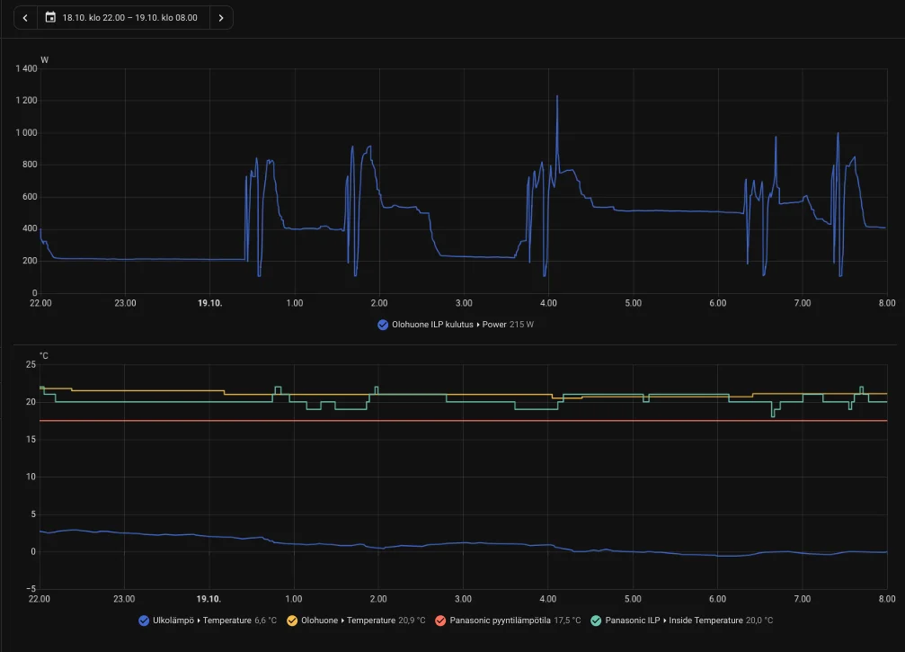

ensimmäinen yö pansun kanssa kun lämpötila käväisi pakkasella, ei paljon mutta kuitenkin.

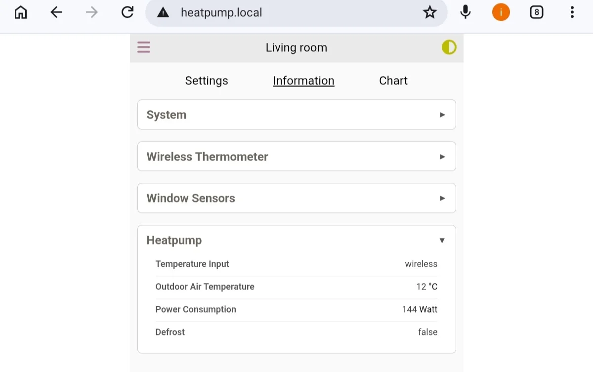

Täällä tarinaa liittyen Panan katkokäynnin hallintaan ProtoArt-laitteella. Jotkuinkin saman lopputuloksen saa siirtämällä sisäyksikössä olevan sisälämpöä mittavan anturin yksikön ulkopuolelle puolisen metriä sen alapuolelle.
