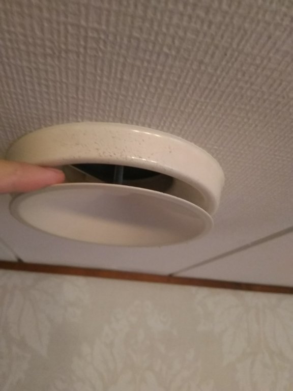

Mutta aivan varmaa on että esim 1 ihmisen makuuhuone 6 litran ilmamäärällä ja 100 venttiilillä on helpompi säätää kuin 125 joka menee tuossa jo niin kiinni että voi viheltää.
En ole ikinä törmännyt tällaiseen 125-sääntöön ja olin sentään alalla 15 vuotta.
Kuvassa 100 kts 13 litran ilmoilla, täysin äänetön ja ilma ei putoo naamalle, sen alapuolella nukun.
Meillä ei ole 6 l/s missään muualla kuin saunassa ja vaatehuoneessa. 12 l/s on jo vaikeampi 100mm ainakin minun kokemuksen mukaan paineet laskee. Fraatilla näytti olleen saman suuntaista ongelmaa.
Maailma kehittyy, veliseni.
