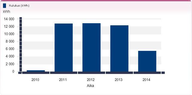

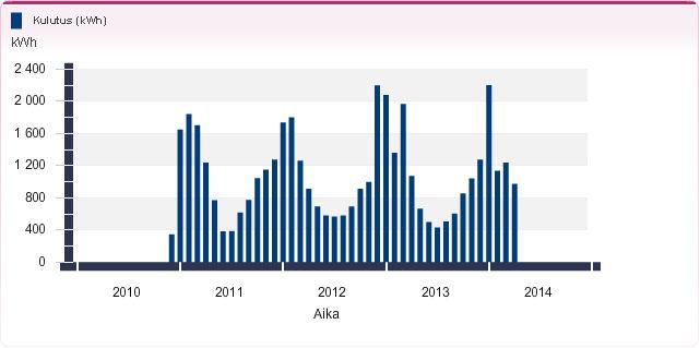

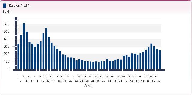

Tuossa muutamalta menneeltä vuodelta kulutuksia, ajattelin laittaa tännekkin kun eräälle toiselle foorumillekkin jo laitoin.
Talo:168m2 (132m2 + talli 27,5m2+ varasto 8,9m2 = 1krs.) Täyslämmintä kaikki.
Tilavuus: 510m3
Mun mielestä menee ihan siedettävällä kulutuksella, mut kai se jonkun mielestä päin helvettiä tuokin on :)
    18,5 KB · Katsottu: 627
    22,6 KB · Katsottu: 577
    26,8 KB · Katsottu: 595

Tämän vuoden kulutusta:

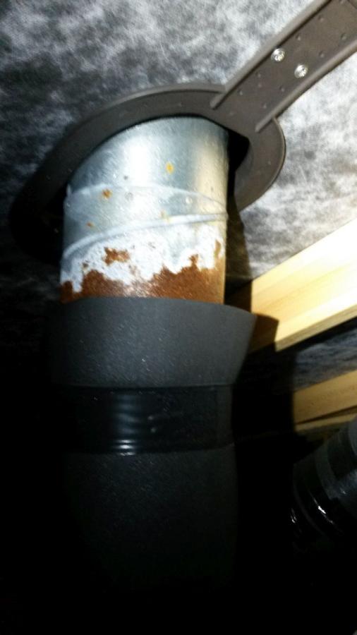

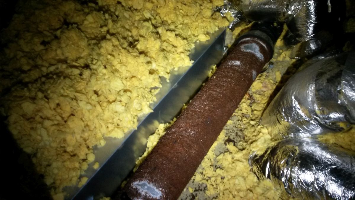

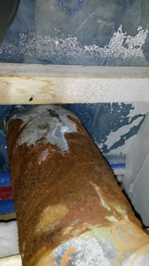

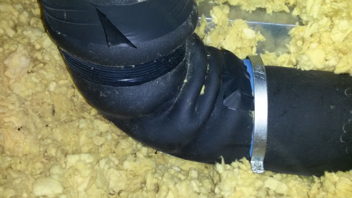

Vs: ILTO Comfort CE50 – enemmän kuin lämpöpumppu?
Kehoitan kaikkia Ilpo Comfortin omistajia tarkistamaan jäteilmakanavan kunnon ja eristykset. Oman pumppuni jäteilmakana oli eristetty 13mm solukumisukalla "ammattilaisten" toimesta löysästi ja kumin alta löytyi liiteiden mukainen yllätys kuuden vuoden käytön jälkeen.
Huomasin ongelman vasta kun solukumi oli päässyt valumaan kattoläpiviennin kohdalta paljastaen ruosteisen putken. Onneksi eristys oli kuiten kin sen verran tiivis, että vettä ei ollut päässyt valumaan rakenteisiin ja eristeisiin.
13 mm solukumieristys oli täysin riittämätön Comfortin tehoiselle pumpulle, joka puhaltaa parhaimmillaan -15 asteista ilmaa pihalle. Nyt on jäteilmakanava uusittu ja eristetty 19mm solukumilla + 50 mm villalla.
Kuinkahan monella lienee samanlainen pommi muhimassa eristeiden alla.
Jontte sanoi:
Ongelma lienee kuitenkin siinä että ei ole osattu tehdä armafleksillä höyrytiivistä eristystä, vaan on mokattu.
pökö sanoi:
Parempi olisi tehdä nuo kanavat höyrysulun sisäpuolelle (samaan tapaan kuin toimistorakennuksissa). Jos on tehty työ- tai suunnitteluvirhe (mikä ei ole tavatonta, pikemminkin tavallista), niin vesivauriot näkyvät ensiksi sisäkatossa. Toimistoissahan sisäkattokin on usein alumiinista muodossa tai toisessa, jolloin vaurioita ei välttämättä synny, kun vesi tippuu suoraan lattialle (mikä yleensä huomataan).
kotte sanoi:
Nyt kun kyseessä on jäteilmakanava joka painuu pakkasen puolelle, on se "pakko" viedä höyrynsulusta läpi.
Tuossa on mokattu kun ei ole osattu tehdä eristystä oikein, sen näkee kuvistakin. Ilmeisesti putki on eristetty vain päin kattoa eikä ihan ylös asti piippuun kuten olisi pitänyt. Yläosa on hikoillut ja vesi on valunut eristeen sisässä koko putken matkalle eikä se sieltä enää kuivu.
kotte sanoi:
Mitäköhän tuo oikein auttaisi kun sisällä on lämmintä & kosteaa ja jäteilmaputki tosiaan joskus aika reippaastikin pakkasella, siis jos eristyksessä falskaa? ???
remykv
HiTec sanoi:
tulee nopeammin virheet näkyviin ja on edullisempi ja helpompi korjata
remykv sanoi:
Näin on. Vaakavedot sisällä ja pystyvedot jonkinlaisessa kanaalissa. Tuo jäteilmaputki menee niin kylmäksi, että kosteuden pitävän eristemateriaalin ulkopinnan pitäisi päästä lämpenemään vapaasti liikkuvan ilman lämpötilaan (mitä se ei tee villan sisässä).
Totta on, että yhdestä kohtaa poistoputki on vedettävä höyrysulusta lävitse, mutta kaikenlaiset vaakavedot ullakolla vähänkään villojen sisällä kostuvat väkisin. Ja vaikka vaakaveto on yläpohjassa irrallaan, alle olisi varmuuden vuoksi parempi laittaa kouru, jota pitkin vesi valuu pihalle, jos tiivistymistä kumminkin tapahtuu.
HiTec sanoi:
Ei mitään, jäteilmakanavan kuuluu kulkea kohti vesikattoa.
remykv sanoi:
Jos yhä puhutaan jäteilmakanavasta niin ei ole halvempi ja helpompi korjata.
kotte sanoi:
Vaakaveto armafexillä oikein tehtynä ei kondensoi yläpohjassa. Jos vaakaveto on pakko tehdä se tehdään "katon rajassa", villojen sisään se ei kuulu, se on selvä.
remykv
pökö sanoi:
tarkoitin että huomaa vuodon nopeammin ja saa korjattua ennen kuin kerkeää saada isompia huomaamattomia vaurioita aikaan, ei tuo jätekanava meilläkään kulje lämpimällä puolella.
remykv sanoi:
joo,ymmärsin sen ja olet oikeassa.
