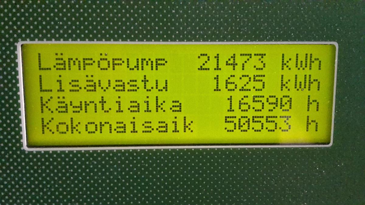

Nappasinpahan taas vaihteeksi kuvan tuosta meitin pumpun käyttömääristä ja pitää sanoa että aika pienellä vastuskäytöllä ollaan kyllä menty :)

Vs: ILTO Comfort CE50 – enemmän kuin lämpöpumppu?
Hmm.. mulla tuo kokonaisaika on 57418h ja lisävastukset näyttää 14567kWh eli eroa näkyy olevan ihan reilusti :)
En vaan oikein tiedä noista lisävastuksista, että onko ne tuon Comfortin sisällä olevia vai T-10:n sisällä olevia..?
T-10 on aina kylmä (vastukset ei tunnu lämpenevän kovillakaan pakkasilla..)
Öö.. "tehdasasetuksena on vastusten päällekytkeytymislämpötila 0 astetta eli vastukset eivät kytkeydy päälle lainkaan."? Mikähän tuossa mahtaa olla ideana? Koskeeko tämäkin Comfortin sisusta vai juuri näitä T-10:n lisävastuksia?
Näkyy olevan noilla "default" arvoilla tuo lisävastushomma.
"Talvella on syytä käyttää normaaliprioriteetilla esim. arvoja 53, 50 ja 48 astetta." <- tuo varmaan juuri noille etuvastuksille ja keväällä sitten takaisin nollille vai?

Silti comfort yrittää kompuralla lämmittää lattiavettä 4464W tehoilla. Huonelämpö koneen mukaan 23.32c, varaaja 53,68C, Höyrystys -16,08C ja paluukierto 28,01C
Millä perusteella toi kone nyt lämmittää? jos jotain se vois lämmittää niin tietysti tota varaajaa kun se on pari astetta alle pyynnin, mutta sitähän se nyt ei ilmeisesti tee? "R10000"
Itse olen ymmärtänyt että tuo paluukierto-mittaus sitä näyttöä varten tapahtuu vasta lämmöntuoton jälkeen, siis sikäli mikäli tuo ILP:n pumppu on toiminnassa. Eli tässäkin tapauksessa se ILP on tuottanut 28 ast vettä, jonka se siis laittaa kierton, tod.näk. lattiaverkkoon. Tätä käsitystäni tukee myös oma havaintoni kun se rupeaa puskemaan sinne varaajaan lisää lämpöä, niin tuo samainen lukema kohoaa pikkuhiljaa yli 50 ast enkä uskokaan että tuolta patterikierrosta tuollaista vettä palaisi tai sinne puskettaisi ;D
Elikkäs se varsinainen paluukierron mittaus tapahtuu laitteen sisällä ja se ei sitä mittaustulostaan missään valitettavasti kerro. No nyt jos sulla tuolta patterikierrosta palaa vaikka 20 ast vettä ja tuo T-10 puskee siihen samaan linjaan juuri ennen ILP:iä sen oman vetensä, veden joka voi olla hyvinkin kylmää kun tuo taloon tuloilma on sen oikein jäähdyttänyt, niin kylmäksihän se mittaus tällöin menee jotta heilahtaa => ILP:n toimintaa ohjaava paluumittaus luulee patteriverkosta tulevan tuota kylmää ja puskee pumpulla kuumaa minkä kerkiää. Siksi tuo kone käy jatkuvasti ja varsin korkeilla tehoilla :-\
Nyt kun vielä olet ne patteritermostaatit käännellyt täysille, niin pakostahan se kämpän lämpö kohoaa kun siellä verkossa kiertää nyt tarpeettoman kuumaa vettä ja termarit eivät nyt enää pääse sitä mitenkään huonekohtaisestikaan rajoittamaan. Tässä siis se syy miksi se ed. omistaja oli niitä käännellyt pienemmälle. Ihan samalla tavalla se on itselläkin noita hieman pienemmälle käännelty huoneissa joissa ei tarvita niin korkeita lämpöjä, kuten pikku-wc tai vaatehuone. Se ILP kun siitä paluuilmastakin mittaa sitä keskiarvoa, niin sinne nuo pikkutilat hukkuu nätisti joukkoon eivätkä pääse sotkemaan mittaustulosta. Tai olohuoneessa oleva takka kun lämmittää, niin tottahan toki sille termostaatille on annettava mahis sitä patteria laittaa pienemmälle = ihan täysillä ei siis ole nuokaan 8)
aivan.. taidan tipauttaa nuo huonetermarit nyt siihen puoleenväliin niinkuin ne olikin ja katsoa mitä tapahtuu. Kannattaisiko tuo T-10 termari tiputtaa siihen 3 tasolle (tehdasasetus) eli n. 17C kun tuo nykyinen 6 taso on ilmeisesti yli 26C mikä siinä nyt on päällä? vai onkohan sillä merkitystä...
No mun on vaikea sanoa tuosta T-10 kun itsellä ei sellaista ole, mitä säätöjä tuossa olisi hyvä käyttää tms :-[
ymmärrän ::) mutta kiitos silti näkemyksistä. ei nämä lämpöpumput saati muutkaan lämmitysjärjestelmät itselle vielä niin tuttuja ole kun on vasta ensimmäinen omakotitalo kyseessä. menee tässä jo pienemmästäkin hiukan pää pyörälle mitä kaikkea tässä täytyy tarkkailla ja muistaa.. ;D
Aikaisemmin on saanut nauttia kerrostalon tasaisesta kaukolämmöstä vailla "huolia".. mutta onhan oma aina oma ;D ;D
