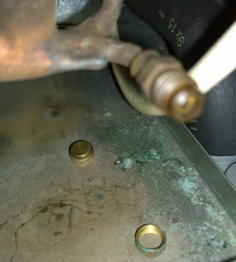

Onnim
    37,7 KB · Lukukerrat: 853

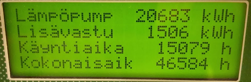

Itsellä:
- Huonelämpö 21
- Käyttövesi 55
- Min.paluu 25
- LKV Prioriteetti Norm
Ja käyttölaskuri kertoilee:
- Lämpöpump 20683 kWh
- Lisävastu 1506 kWh
- Käyntiaika 15079 h
- Kokonaisaika 46584 h
Joka kokonaisaika jopa about täsmää (n. 5v 4kk) talon toimituspäivän kanssa 8)
Vs: ILTO Comfort CE50 – enemmän kuin lämpöpumppu?
Meillä nuo arvot:
- Huonelämpö 23
- Käyttövesi 55
- Min.paluu 26
Käyttölaskuri
- Lämpöpump 38177 kWh
- Lisävastu 13618 kWh
- Käyntiaika 23155 h
- Kokonaisaika 50737 h
eli tulisko tosta n. 5v 8kk ja näin ollen voisi olla aika lähelle kohdallaan.
Jotenkin vaan tuohon lämpöpumpun ja lisävastuksen kulutukseen meinaa ajatukset jämähtää.. Melkoinen heitto jos näkyy olevan HiTec:n tulokseen neljän kuukauden erolla.. ::)

Voin sanoa, että näin pumpuista ja niiden säädöistä pihalla olevana on monta kertaa ollut hermo melko tiukalla tuon laitteen suhteen. Haluaisi sen vaan toimimaan kuten pitäisikin ja ettei ilmastointi työntäisi kylmää ilmaa sisään ja lämmintä harakoille. (On ollut poistoputken ympärillä katolla talvisin n. 1m:n halkaisijalta oleva sulanut alue)
Laitteelle on saatu Swegonilta pari A4 arkkia säätöasetuksia, mutta niistä ei ole kyllä ollut hyötyä. Asetukset on tullut tarkastettua kohtuullisen useasti, että pitävät paikkaansa.
Tuoltahan löytyy aika montakin noita asetusvalikoita, riippuen ihan siitä mitä nappeja pitkään painelee => en yhtään ihmettele että lista on pitkähkö. Mutta mutta... Olisiko noista omista asetuksistani teiile hyötyä? Meinaan jos nuo valikot tuolta ulos käsin dokumentoisi, niin saisi ainakin erot selville ja pähkäily "mistä johtuu" voisi kenties saada jotain lisää - ehkä ???
Itsellä tuo CE50 meinaan on toiminut käsittääkseni just niin hyvin kun tuon voi olettaakin toimivan. Ja onhan meilläkin tuo takka, varsin pieni-pesäinen ja siten enempi muodollinen tosin, mutta kuitenkin. Pesällinen illassa poltellaan jos on ulkona pakkasta. Toistaiseksi vielä rak.jätelautaa jota on vielä tämän talven tarpeet ainakin jäljellä. Vaan tänä "talvena" nytkin tuolla on +10 lämmintä, joulukuun loppupuolella :o joten eipä taida hirveästi tuo liiteriin säilötty lautakasa tuosta kutistua ::)
Valikoita on riittävästi joo, mutta noista kun ei meinaa mitään ymmärtää. Hankala koettaa siis "omia säätöjä".
Tuossa liitteessä on jokseenkin nuo säädöt millä on menty.. ohje saatu Swegonilta.. nähtävästi sama ohje mennyt toiseenkin kohteeseen.
Tälläkin hetkellä asunto tuntuu viileältä vaikka lämpömittari näyttääkin 22 astetta. Ilmastointi varmaankin kierrättää ilmaa siihen tahtiin, että viileys tuntuu.
Kävin tuon omamme nyt läpi ja aikalailla tuon listan defaulteilla on kaikki säädöt. Ainoastaan nuo switchmodet on kaikki noita oik.puoleisimpia käsin kirjoitettuja. Muilta osin kaikki on tuon printin mukaisia, myös kaikki lisälämmit-kohdat printtinumeroissa ja höyrystinkin asennossa -20. Niin ja puhalinnopeus on meillä talvisin asennossa 1, kevät/syksy 2 ja kesällä 3 8)
PP sanoi:
Perinteinen kuutiokonekin tekee samanlaisen ellei tuplasti isommankin ainakin minulla :)
nackerton sanoi:
Kannattaa eristää se poistoputki ja tarkistaa, että talteenotto toimii niin kuin pitää.
