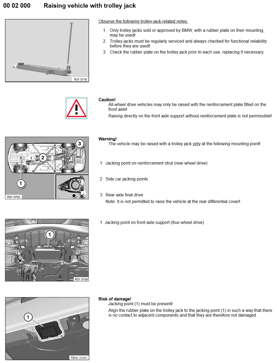

En tiedä mistä tämä buumi tälläisiin palikoihin oikein on tullut. Kaveri osti hiljan bmw i4 ja sanoi että oli ostanut nyt myös palikat tunkin ja auton väliin. Ei ole valmistajan valikoimasta nämäkään, vaan jonkun puslavalmistajan, joka on ajatellut että tälläisiä kaikki tarvii.

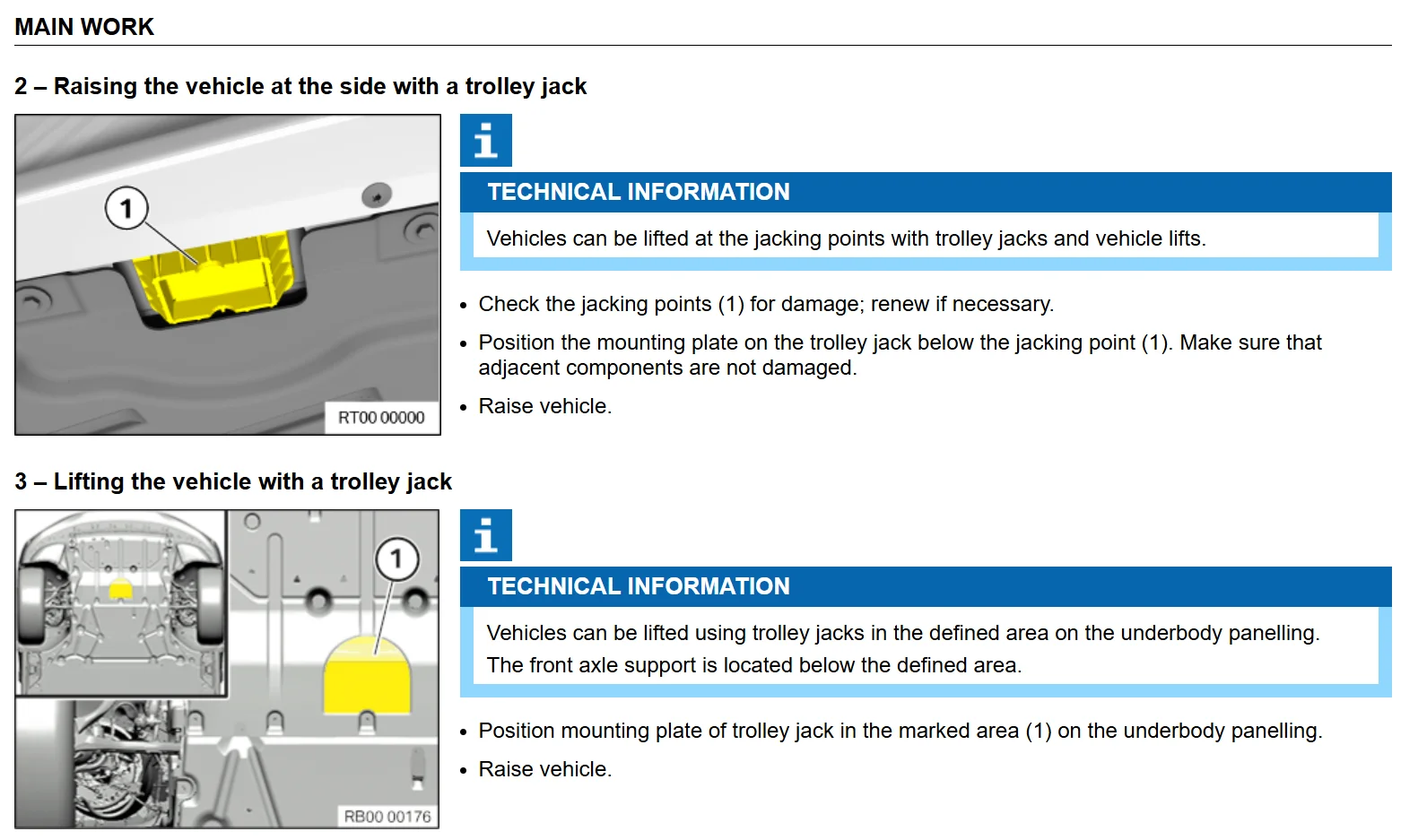

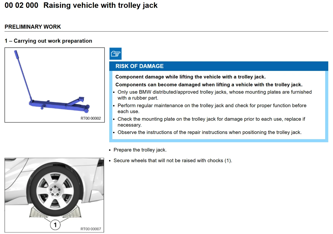

Valmistajan ohjeistuksessa on maininta että jos tunkkaillaan niin gummi väliin. Tämä BMW i4 ohjeesta(myydään myös sähköisellä voimalinjalla).
Tämä noin 20 vuotta vanhemman 3-srj e90 ohjeesta(sähköautoja ei ollut tämän valmistajan mallistossa olemassakaan). Yhteistä on tuon nostopisteen malli, joka on aivan sama molemmissa.
Ja vastaavalla tavalla se nosturin talla myös sihdataan sinne auton alle ilman mitään erillisiä palikoita. Kumi tietty välissä tässäkin.
-> mikään nostamisessa ei ole muuttunut. Poikkeuksiakin voi olla.
Moni tekee yksinkertaisesta asiasta jostain syystä kovin monimutkaisen.
Tarkkaan jos luetaan, niin vain BMW:n toimittamalla tai kelpuuttamalla hallitunkilla tulisi tunkkailla...;D
Ei tuota takuulla ole tarkoitettu nostettavaksi tuon hiton ohuen muovihimmelin alta suoraan, vaan vastinpinnaksi on tarkoitettu sen sisällä oleva tasopinta. Kyseinen ohut pinta leikkaisi tavallisen kumiläpyskän rikki ja pinta-ala minkä varassa koko auton paino olisi, olisi aivan olematon.
Tuosta ohjeesta jää epäselväksi, onko BMW:n tunkin "rubber part" juuri sellainen mistä tässä puhutaan eli palikka joka menee tuonne sisään. Onko joku ostanut tuon hyväksytyn tunkin, että olisi oikea tieto minkälainen kumipalikka siinä on?
Joka tapauksessa omaa merkkiä, joka eri kuin BMW, en nosta ilman välipalikkaa, joka kohdistaa voiman sinne minne se on suunniteltukin kohdistuvan tunkkauksessa. Ykkös-ja kakkosautossa sen verran painoa (etenkin liian takana olevien etunostopisteiden vuoksi), etten muovirimpulan varaan nosta omaan piikkiin.
Kyllä mulla on autot noussut melkein 20v vuotta tuosta, eikä ole mikään kumi leikkaantunut rikki. Tuollainen kikkare voi olla yllättävän kestävä, mutta ei siitä kärsi esim metallisella tunkilla alkaa nostamaan. Pelkkä metalli on liukas tuossa ja lisäksi sellaisella 20€ tunkilla tuon varmaan saakin rikki.

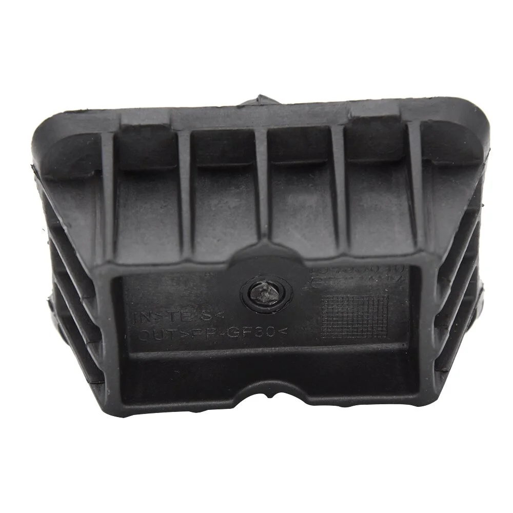

Osan pohjaan on valettu merkintä PP-GF30 eli polypropeeni, jossa on 30 % lasikuitua. Reunassa näyttää olevan pehmeämpi tiivistehuuli, joka on luultavasti TPE:tä.
Mitat kuvista
  • Laippa 90 × 62 mm
  • Runko 64 × 34,5 mm, korkeus 40 mm
  • Keskellä soikea tappi (34,5 mm), joka menee helman reikään, ja kaksi napsautinta
Runko on ontto ja ripalaatikkorakenteinen. Kuorma kulkee tunkin lautaselta pohjan kautta ulkoseiniä ja ripoja pitkin laippaan ja siitä helman peltiin.
Lasku
  • Kantavan seinän ja ripojen poikkipinta-ala on noin 600–1 000 mm². Ulkokehä on noin 197 mm ja seinämäpaksuus arviolta 2,5–3,5 mm. Paksuus on arvioitu kuvasta, joten se on laskun epävarmin luku.
  • PP-GF30:n puristuslujuus on noin 50–70 MPa.
  • Murtokuorma on siis noin 600–1 000 mm² × 50–70 MPa ≈ 30–70 kN, eli noin 3–7 tonnia lyhytaikaisesti ja suoraan alhaalta painettuna.
  • Ohuet seinät eivät lommahda ennen materiaalin pettämistä, koska rivat jäykistävät niitä riittävän tiheästi.
Tarve
Kulman nostossa palaan kohdistuu noin 25–35 % auton massasta. 2 000 kg:n autolla se on noin 500–700 kg. Varmuuskerroin on siis teoriassa 5–10.

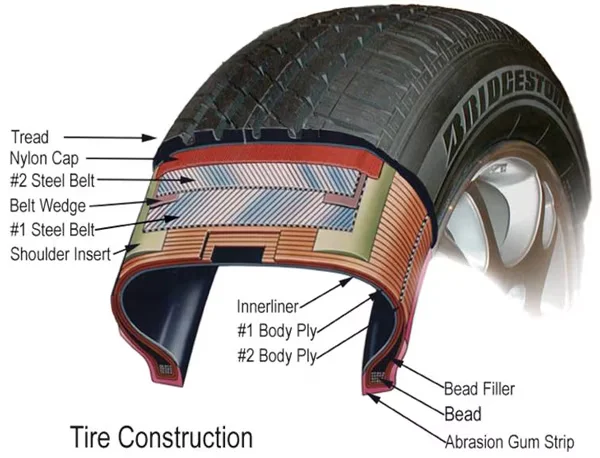

Renkaassa yksi hiukan arempi paikka on työ teräsvöiden reuna ja siihen voi tulla aikaa myöden irtoamaa ilman vaurioitakin. Siinä lienee syy että miksi jotkut valmistajat rajaavat esim että pinnan alueeltä 2/3 on korjattavissa ja muuten ei. Toki kivestä voi tulla vaurioita pintaan ja päästää kosteuden terävöihin ilman puhkeamistakin.
Juu ei se muovireuna kestä kun pieni hallitunkki alkoi murentaa sitä reunaa ennen kuin oli auto edes ilmassa. Laitoin sopivan kokoisen hylsyn väliin kun ei raaskinut oikeanlaista nostokumia ostaa.
No tämä on ilmeisesti pelkkää mutua? Itse olen joskus laittanut siihen koloon itse tehdyn vaneripalikan tms. tai sitten nostanut hallitunkilla vaan suoraan siitä muovijutusta eikä ole vielä kasaan mennyt. Ei ole "virallista" tuohon sopivaa nostokalikkaa vastaan tullut.
Itse taas nostan niistä tunkille tai muuten pistemäistä nostoa varten tarkoitetuilta muovittomalta helmapokkauksen pätkältä tällaisella kumilätkällä, joka estää nurjahtamisen. https://www.amazon.de/dp/B077XQX7LP
