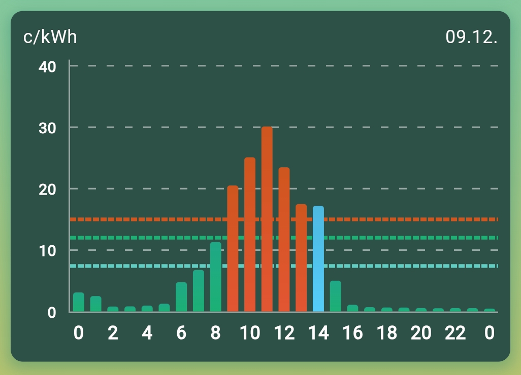

Tätähän tämä on, tänään tällästä:
Akusta hyötyä joku €, karkeasti arvioiden 2€ jos vrk kulutus 30kWh... Mielestäni ei paljon jos tuota esim päiväpalkkaan vertaa.
Ja huomenna tällästä:
Akusta hyöty on 0€ tai negaa jos käyttää akkua.
Poistin kuvat että lainaus järkevän kokoinen. Mutta tuo on juuri tuollaista, välillä tulee euron hyötyä, välillä kahden, välillä isompia ja välillä olemattomia hyötyjä.
Sen takia pitäisi tarkastella pidemmällä ajanjaksolla näitä ja keskittyä päivän sisäisiin hinnan vaihteluihin. Välillä saattaa olla kannattavaa vetää koko päivä akusta (jos siihen mahdollisuus) ja välillä pari päivää putkeen että akulla ei tee mitään.

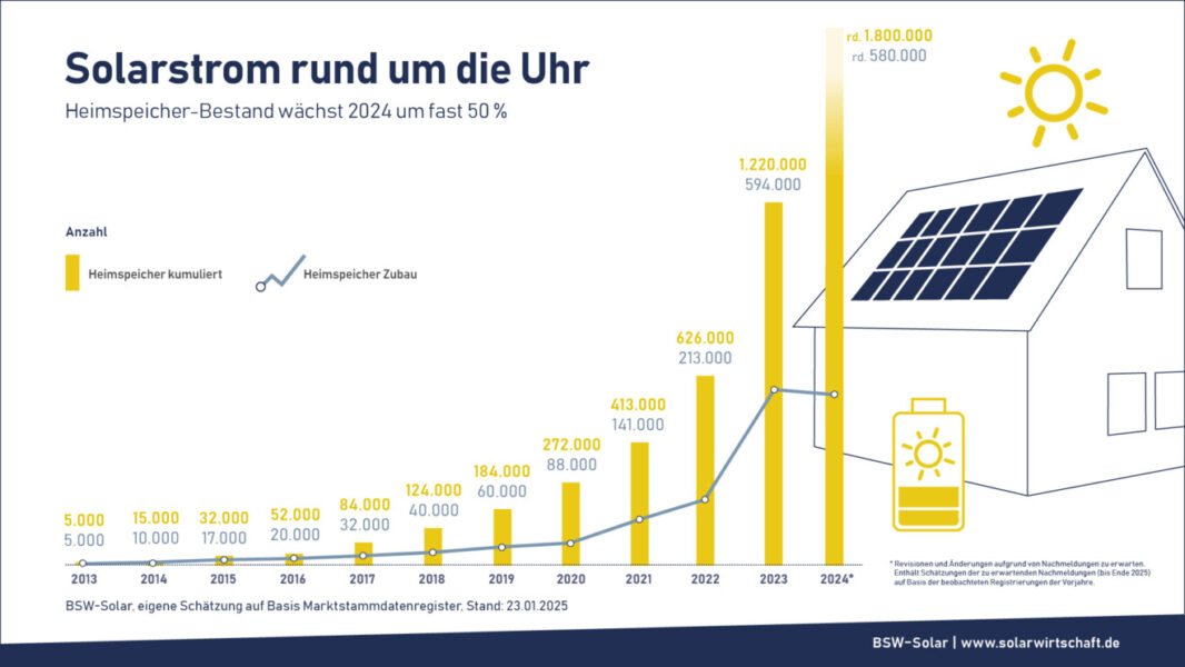

Saksassa asennettuna vuoden 2024 lopussa 1.8 miljoonaa kotiakkua. Kapasiteetti noin 19 GWh.

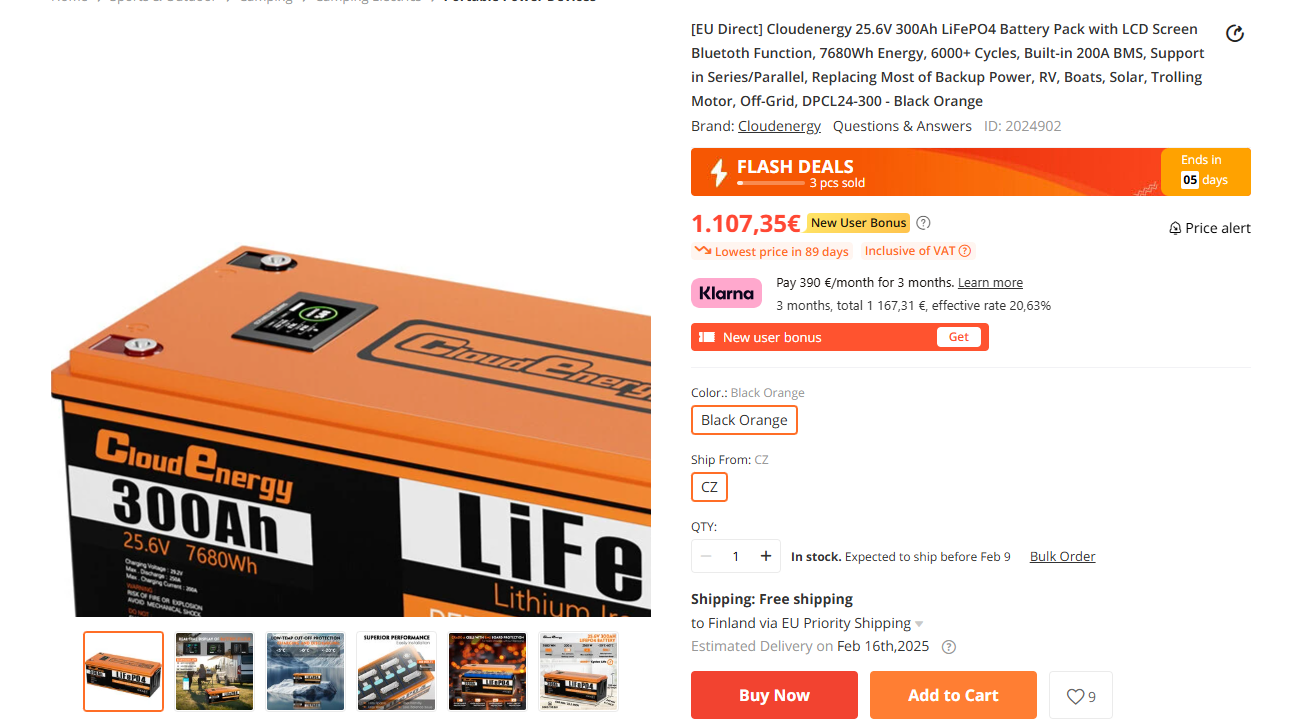

Moro
Mahtaako tossa Mikin vinkkaamassa akussa nyt olla mainosmiesten juttuja kun on saatu kapasiteettia painoon verrattuna oikein reilusti,tähän mennessä se 1 kWh on painanut n. 10 kg ja tässä paljon vähemmän.
Tässä on 24V ja 240Ah eikä paina kuin 36kg.
Tiedä sitten näistä. Kyllä kai akut on keventyneet kokoajan. Mutta sehän tässä just on että mistä näistä tietää mitä laatua on.
Mistäköhän tämmöisistä voisi jotenkin rakennella itselleen lisäymmärrystä, että onko ihan huuhaata vai ei.... mutta 7,5kWh (24V 300Ah) akun saisi 1100 eurolla kotiin hilattuna. Ja toimitus EU:n sisältä (Tsekeistä).
Kyllä näiden hinnat on kovassa pudotuksessa... onkohan tulossa markkinoille jotain uutta tekniikkaa minkä alta myydään näitä LiFePO4 akkuja alennuksessa pois

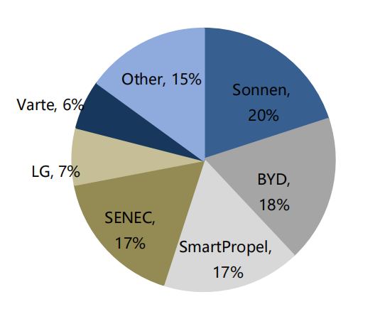

Saksassa on paljon kotiakkuja, niin koitin kaivaa että mitkä merkit ovat siellä suosittuja. Tulokset oli aika laihoja. Ainostaan tälläisin kuvan löysin ja siinä komeilee vuosiluku 2023.
Germany’s residential energy storage market share (in terms of installed capacity)
