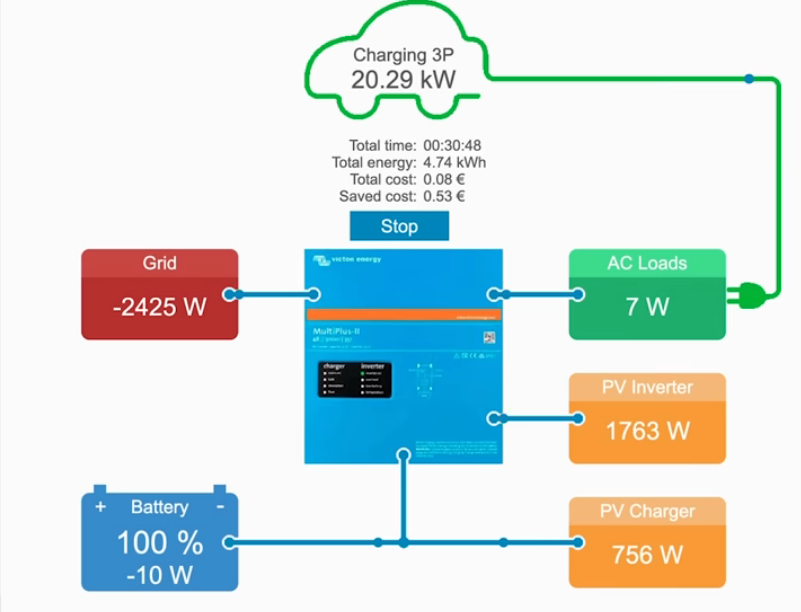

Siitä on omat etunsa että EV laturi näkee koko talon energiavirrat. Uskoisin että Victron DESS/ESS kehittyy taloautomaation suuntaan pitkässä juoksussa.
    177,1 KB · Katsottu: 45
Victron ei tarvitse erillistä konrolleria. Tästä voi sitten miettiä mitä etua saa että hallinta on yhden ohjauksen takana, ekaksi tulee mieleen spot mukaan ohjaus koko systeemille. Toki kaiken voi ohjelmoida itse kasaan esim HA:lla. Mutta taidettiin puhua avaimet käteen ja yhdet aivaimet on vähemän kuin kahdet tai kolmet. Ylimääräisten avainten säilytyksestä voi koitua hankaluuksia.

Kuten @Espejot jo mainitsi plus se, että Victronissa pystyy ohjaamaan aurinkosähkön ylijäämän/halvan pörssisähkön tarkasti sinne minne haluaa ja käyttää silloin kun aurinkoenergiaa ei ole tarjolla. Esimerkiksi meillä ei ole huhtikuun puolen välin jälkeen ostettu verkosta sähköä kun Victron on käyttänyt tuotetun aurinkoenergian järkevästi.

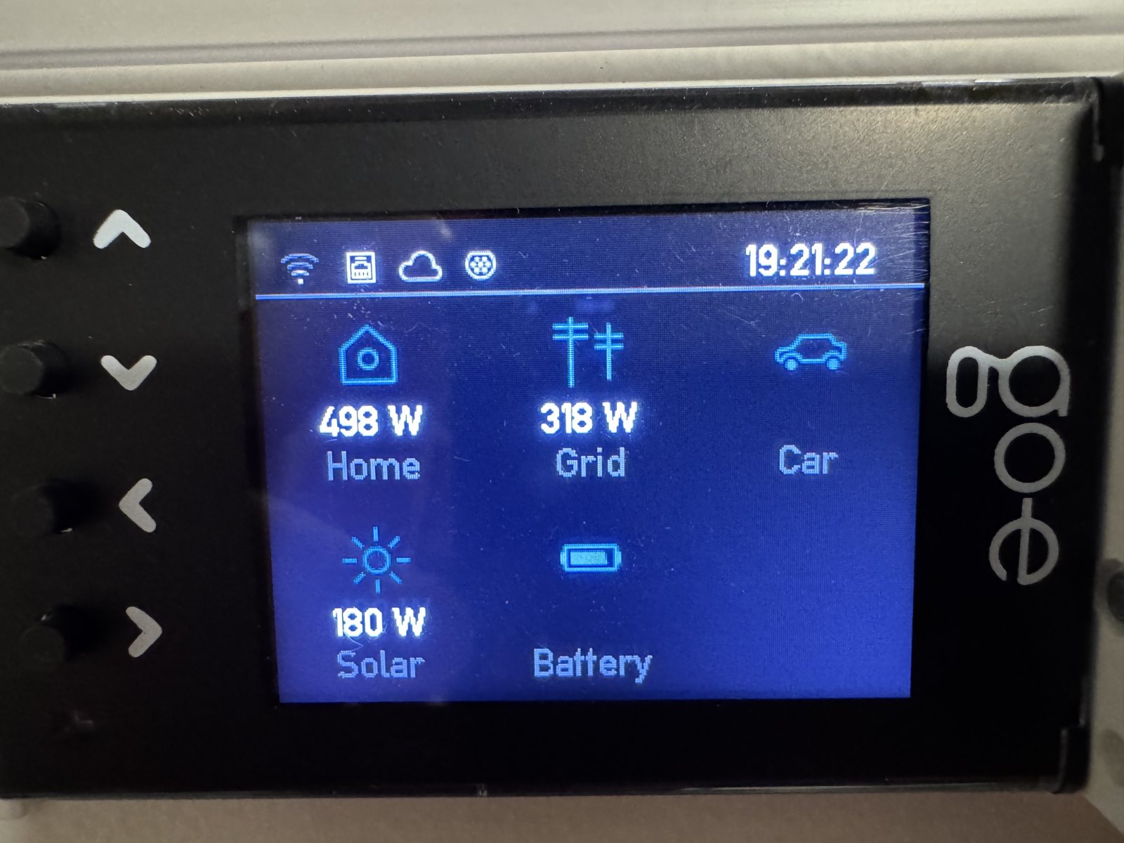

Miten se eroaa siitä, että Go-e on jo pörssisähköllä Hoymilesin lisäksi?
En tiedä kuinka monia avaimia tässä tarvitaan… ihan avaimet käteen on tuo Hoymiles + Go-e. Lisäksi taisi olla suosituksena oma energiamittari MLP:lle. Kaavionkin jo sain.

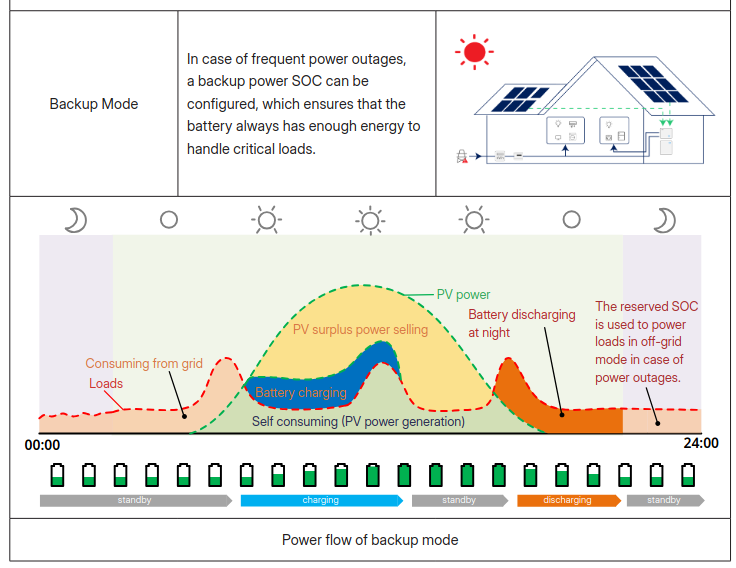

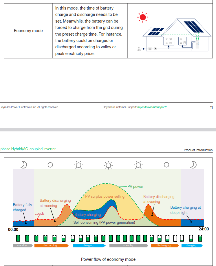

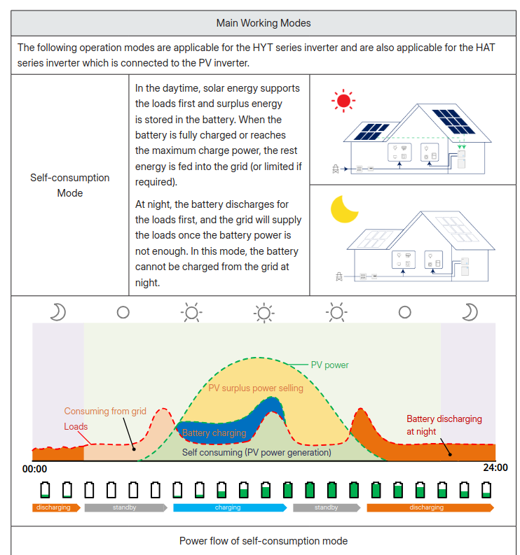

Nopeasti vilkaisi HAT/HITsarjan käyttöohjetta. Sisältää kolme moodia joista yksikään ei ole spot ohjaus (kuvat HAT sarjasta). Manuaalit oli varsin suppeita ja epäilen että tämä ei ollut se odotettu pörssihjauksen ohjekirja. Näillä tiedoilla tämä ei edusta oohjauksen kärkeä. HIT sarjassa on pikkuisen eri selitykset mutta en tutkinut sitä kun sieltäkään ei löytynyt pörssiohjausta.
    143,7 KB · Katsottu: 34
    127,2 KB · Katsottu: 29
    101,5 KB · Katsottu: 31

En tiedä HIT mallista mitään.
Itse harkitsen HYT mallia, mutta manuaali sama kuin HAT.

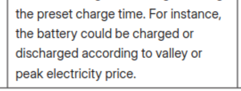

Ohjeissa sanotaan siis näin, kuten tuossa yllä laitoin:
”For instance, the battery could be charged or discharged according to valley or peak electricity price.”
Myös edustaja sanoi, että on pösä-ohjaus. Joten valehteleeko sitten ohjeet ja edustaja kun logiikkaa ei ole avattu tarkemmin?
Kuten sanottu, niin itselle riittäisi kaavamainen pösä-ohjaus ja minusta käyttöohjeissa näin kuvataan tapahtuvan. En tiedä mihin viittaat automaattisella spot-ohjauksella?
Sen verran kysyin, että mikäli tehomaksut tulevat niin onnistuuko akulla tasaamaan kuormaa niin kuulemma pystyy, mutta enempää en ole logiikoiden perään kysellyt.
