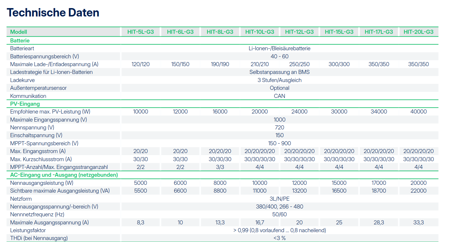

Kiinitin huomiota että vaikka nimelisjännite on 51,2V niin jännitealue yltää 58,4V saakka. Olen ollut siinä käsityksessä että 56V olisi ns. järkevä raja.Olisko tämmöinen hyvä akku: https://www.shinetech-power.de/hoymiles-lb-g2-speicher/
Saksasta n.4700 €
3,65V (tyypillinen LFP max latausjännite) x 16 = 58,4V. Ihan normaali speksi. Vähän voi saada lisää käyttöikää jos lataa vaikka 3,55V/kenno, mutta tuolla 3,65V speksilläkin pitäisi päästä useisiin tuhansiin sykleihin. Yleiset 6000/8000 syklin käyttöiät on speksattu tuolla 3,65V jännitteellä.Kiinitin huomiota että vaikka nimelisjännite on 51,2V niin jännitealue yltää 58,4V saakka. Olen ollut siinä käsityksessä että 56V olisi ns. järkevä raja.
