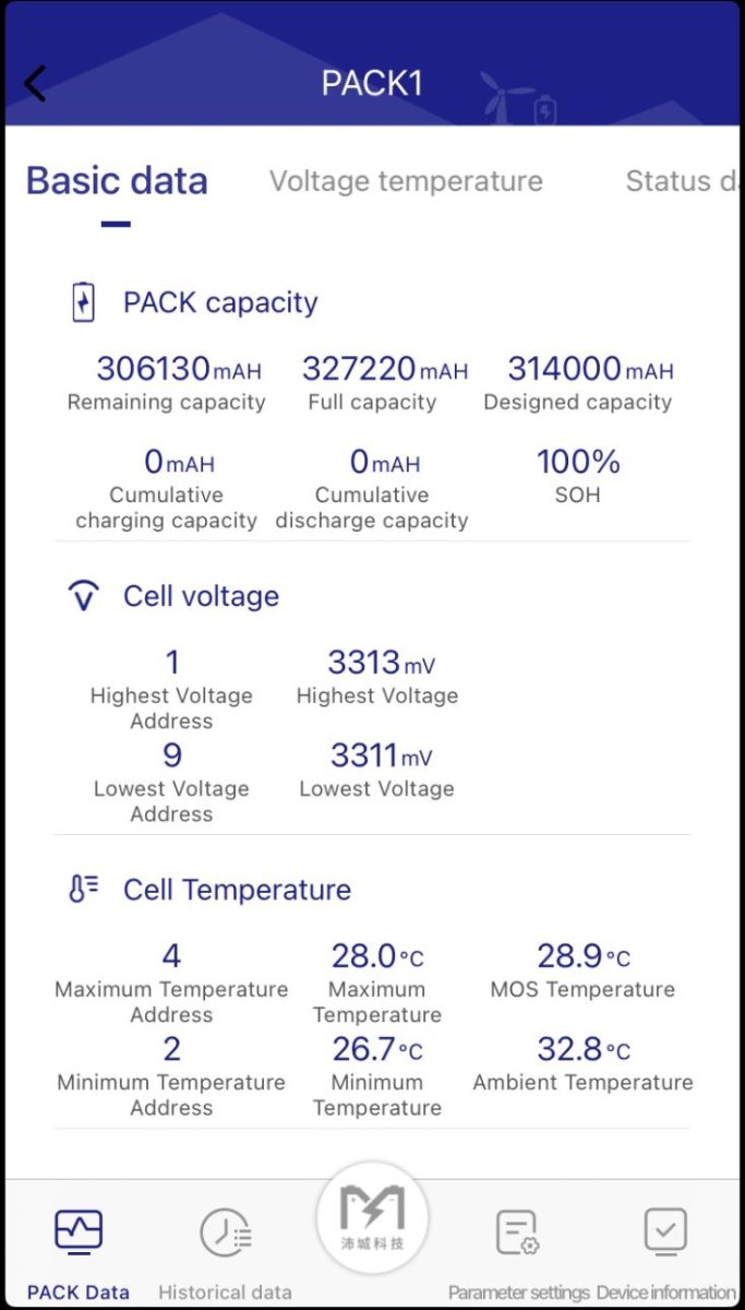

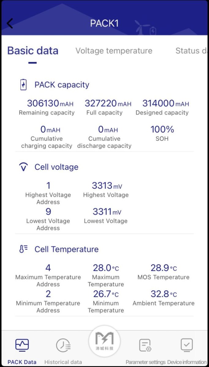

Oliko sulla kennot balanssissa suoraan paketista? Minun piti hankkia erillinen balanserin että sain akun toimimaan. Kennojen jännite-ero nousi 3,4V:n jälkeen 0,1V:iin.
Apulanta
Minulla ei eroja ole ollut kuin muutama mV.. suurin ero on 8-9 kennon välillä purussa ja latauksessa, ja sen selittää pitkä "Busbar" väylä.. kun muut kennojen "Busbar" välillä on laserhitsattuja alumiini liuskoja.. Minusta ei kannata heti huolestua kun tuo Lifepo4 toiminta käyrä on niin litteä että jännite eroja tulee vasta kun akkujen varaus tila on lähes tyhjä (alle 3.1V) tai lähes täynä (yli 3,45V)..
Minulla näkyy kenno jännite rajat näkyy olevan käytössä 3,2-3,45V välillä... (PS..Tämä onvain minun mielipide...)

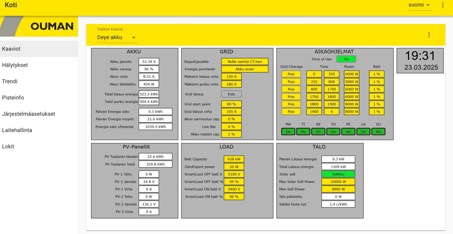

Jos minulta kysyit niin..
Invetteri on Deye 12kW 3-vaihe
Akkuja on tämä Basengreen 16kWh Lifepo4 + Dawnice 16kWh Lifepo4 eli yhteensä on 32kWh..
Panellitehoja on 11.5 kWp
Tämä Deye invetteri on muuten ollut toimiva invetteri mutta PV pannelli tulon MPPT PV1 (13A+13A) ei ole niin herkkä lähtemään toimintaan ja antamaan tehoja ulos kuin tuo PV2.. en tiedä vielä onko tuo ominaisuus vai vika, mutta pitää ottaa yhteyttä valmistajaan selviääkö sitten asia..
Tuon invetterin käyttäminen ja asetusten muokaaminen on minusta laitteelta käsin hankalaa kun on salsanan takana ja eri näkymissä ne säätöparametrit joita haluaa muuttaa jos on pörssisähkön käyttäjä ja halvimmat tunnit on yleensä yöllä niin voi aikahuoletta asetta aikaohjelman yöksi jolloin lataa akut täyteen..
Nyt kun on aurinkoenergiaa saatavissa niin päivällä on tullut vain akkuja ladattua ja akut on riitänyt hyvin seuraavaan päivään..
Ylijäämä sähkön myymisen verkoon olen käsin ajastanut tarpeen mukaan, tehon ja ajan mukaan..
DeyeiInvetterin etäkäyttö on mahdollista tuon Solarmanin kautta mandollista mutta siinä on muutaman minuutin viivee tai jos käyttää "Remonte Control" voi nopemmin saada tehtyä haluttuja säätöjä..
Deye modbus väylä on hyvintoimiva ja sieltä saa tehtyä säätötoimet joko kotiautomaatiolla tai muulla.
Itse käytän Deye:n seurantaan ja muutoksiiin Ouflexia johon olen yhteen WebUi näkymään hakenut ne tärkeimmät tiedot ja asetukset..
Pitää vielä modata tuota Ouflex sovellusta että käsin tehtäviä säätöjä ei tarvita..
Ei kai tuota TMA aikaa kannata tarkemmin ajatella ja laskea kun on omassa tilanteessa vuosittainen energia lasku on ollut niin pieni, kulut menee harrastusten piikkin..
Kymmenkunta sykliä tilannetta seurasin ja ei se siitä ainakaan parantunut, ehkä jopa hieman huononi. Victron antoi varoituksen joka kerta kun akun latasi täyteen. Tuossa oli hankala tilanne, kun puolet kennoista oli korkeammassa jännitteessä kuin toinen puoli. En tiedä onko tuossa Basengreenin BMS:ssä balanseria ollenkaan tai jos on niin se on todella tehoton. 4A:n balanserilla kesti 12 tuntia balansointi. Sen jälkeen tuo on toiminut hyvin.
Juu itsekkin mietin tuota Basengreenin akkuja ja BMS mukana ei ole balanceria minullakaan.. tuo Basengreenin BMS bluetooth helpottaa kovasti akun tasapainon seurantaa...
Jos akkujen tasapaino alkutilanteessa on erillainen on kyllä aikaavievää saada jokainen akku kenno samaan varaustilaan eikä tuossa ole minusta muutakeinoa kuin tehdä avata akkupaketti ja tehdä kennokohtainen lataus sopivalla vakiojännite powerilla jossa saa jokaisen akkun kennon samaan varaustilaan.. sinulla jos on ollut 0.1V erot kennojen välillä vaikuttaa että on kyllä syytä tehdä jotain korjaavia toimia...
Tässä toisessa Dawnicen 16kW akussa on pienemmät jännite erot kennojen välillä vain 2mV mutta ei siinäkään ole balanceria ..

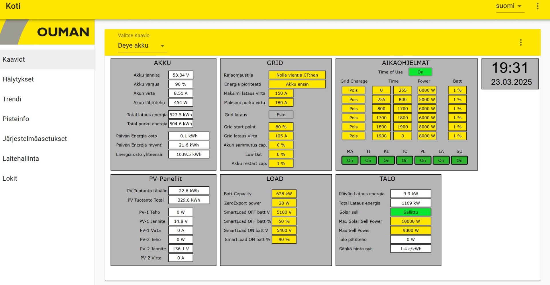

Moro
Hieno systeemi sulla Apulanta ja todella selvä toi Ouman näyttö.
Tämän WebUi näkymään voi itse muokata mieleisekseen ja siihen voi tuoda helposti tuoda laite/sovellus pisteitä joita haluaa muutta tai seurata trendejä yms..
Tuohon kuvan yhteen näkymään toin pikaisesti Deye:n käyttöliittymän eri näkymissä olevia pisteitä joita on tosi työlästä tehdä suoraan inverterin omalta näytöltä.

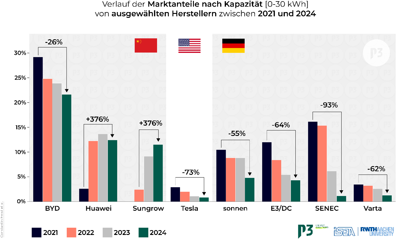

Joskus taannoin koitin etsiä että minkä valmistajien tuotteita Saksassa käytetään kotitalouksissa akkuina. En löytänyt vastausta, mutta nyt näemmä tuohonkin tuli korjaus.
Vähemmän yllättäen aasialaiset valmistajat ovat tässäkin korjaamassa pottia ja hallitsevat jo yli 50% markkinoista. Tuossa siis Saksassa myydyt kotiakut ja markkinaosuudet.
Markkinaosuus asennetun kapasiteetin mukaan
