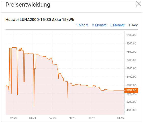

Tältä näyttää Huawein hintakehitys

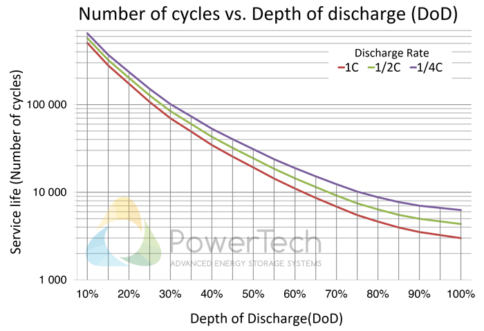

Yllättävän isoja eroja noissa kuitenkin on:
Tämä ei ole Huawein dataa vaan toisesta LFP-akusta, olettaen kuitenkin että käyrät on suunnilleen saman malliset. Huawein akku antaa ulos max 0.5C ja likemmäs 50 % enemmän syklejä voisi saada ulos 0.25C ulosotolla mikä tekee ihmeitä takaisinmaksuajalle.
katso liitettä 93190
Voi olla etten ymmärrä noistakaan käppyröistä mitään mutta itse keskittyisin ennemminkin että kapasiteettia olisi tarpeeksi ettei akkua tarvi vetää kuivaksi.
Siis mikä toi "C", lämpötila?
Fraatti tuohon C-kysymykseen vastasi, mutta muutama sana vielä sen merkityksestä. Huawein akustolle voisi saada noin 4000 sykliä 0.5C purkuvirroilla ja 6000 sykliä 0.25C, jolloin elinkaarikustannus tippuisi ~12 snt/kWh tasolta ~8 snt/kWh. Verkkoon myydessä osto- ja myyntihinnan väliin pitää laskea myös siirrot + verot, jolloin 0.5C purulla päivän sisäisten spot-hintojen ero pitäisi olla 18 snt/kWh ja 0.25C purulla 14 snt/kWh. Nämä kokonaiskustannuksina, marginaalikustannuksena ylimääräiselle syklille päästään todenneköisesti alemmas.
Isoja eroja tulee tuosta purkunopeudesta.
Esimerkin luonteisesti jos on 5kw inu ja siinä 5 tai 30kWh patteristo (huawei).
Niin pikkupatterilla 5kWh olisi tuo 0.5C ja 30kWh patterilla 5/6/5C...
Tuosta seurauksena syklimäärässä raju ero.
Moduulin kantilta tilanne muuttuu
0.5C >>> 0.167C.
JOS nyt tuon oikein ymmärsin ja laskin!
Nämä akkuymmärrykset on vähän vaiheessa. :D
Ton1A
"C" on "kertaa tunnissa". Eli kertoo purku- ja latausnopeudesta. Jos esim. lataat 10 kWh akustoa teholla 10 kW, on latausnopeus 1C. Tai jos purat samasta akustosta 20 kW, on purkunopeus 2C. Tuo on suora suhdeluku akun rasitukseen, ja rasituksen keston taas määrittää pitkälti akun kemia ja akunhallintajärjestelmän (BMS) hyvyys.
Samaten jos sinulla on akkukennoja joiden maksimilataus on 1C, eli 'kerran tunnissa', et pysty lataamaan tyhjästä täyteen alle tunnissa, järjestit kennot miten tahansa, yksittäin, sarjaan, rinnan, näiden yhdistelmäksi jne.
