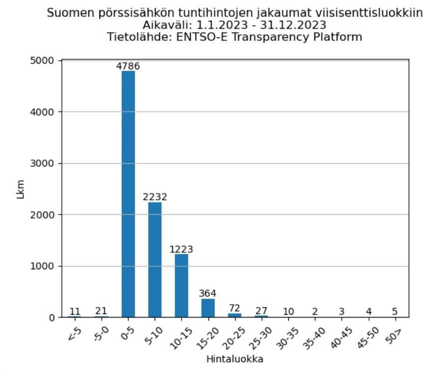

Sattuman oikusta tänään kalleimman ja halvimman tunnin välinen ero on karvan alle 14 snt/kWh. Riippuen siirtosopparista yms 0.25C myynti olisi varmaankin kannattavaa tänään ja 0.5C vähän kyseenalainen. Joku nopeammin koodia kirjoittava voisi simuloida viime vuoden spot-hintojen perusteella mikä olisi ollut maksimituotto esim 15 kWh akustolle kun sallitaan rajoittamaton määrä purkuja ja oston/myynnin välisen eron tarvii olla 12-14 snt/kWh ennen kun siitä saadaan tuottoa.
Vielä en jaksanut simuloida, mutta toisaalla törmäsin tuntien hintajakaumaan mistä saa osviittaa:
Nopealla laskennalla yli 20 snt/kWh tunteja oli satakunta ja yli 10 snt/kWh 1700. Akuilla jos haluaisi kauppaa käydä kannattaisi todennäköisesti pitää yösiirtotuotetta verkkoyhtiöltä, jolloin siirron + veron osuudeksi saisi paikasta riippuen 4-5 snt/kWh. Akkukapasiteetin hinnaksi jos laskee 15 snt/kWh ei tuota varmasti saisi millään kannattavaksi tuntien vähyyden takia, mutta 5 snt/kWh voisi jo olla.
Arvolisäverottomia hintoja. Määrät tuntuu vähiltä
Samaa mietin, että olisi ollut 2023 vain 24 tuntia hinta yli 30 senttiä... voisikohan pitää paikkaansa. Toki voi olla että viimeajan tähtitieteelliset summat hämärtää muistia.
Tuolta saa ladattua raakadatan jos kiinnostaa käpristellä enemmän. Nopealla vilkaisulla näyttää pitävän paikkansa enkä usko ENTSO-E:n datassa olevan kupruja. Hinnat tosiaan alv0 minkä takia saattaa tuntua erilaiselle kun omat muistikuvat ja tänä vuonna ollaan varmaan samoissa tuntimäärissä yli 30 snt/kWh.

Minulla on nuo tietokannassa joten simppelillä kyselyllä saa mitä vaan. Esim:
119h on yli 20 snt/kWh(alv0)
select count(*) from spot_hinta where eur_price_no_tax > 0.2 and year(day) = 2023;
108
Jos laskin oikein niin lähes 60% tunneista hinta oli 5snt ja alle
select count(*) / (24*365) * 100 from spot_hinta where eur_price_no_tax <= 0.05 and year(day) = 2023
55.2055
Pikkuisen lukumäärät heittää aiemmin olleeseen graafiin, osin johtuu siitä, että graafissa alaraja oli >= eikä >

select price_no_tax div 5 * 5 as bracket, count(*) as count from spot_hinta where year(day) = 2023 group by bracket order by bracket
-50 10
-5 2
0 4794
5 2235
10 1212
15 382
20 73
25 28
30 10
35 2
40 3
45 4
50 1
55 3
75 1
-> Kannasta näköjään puuttuu yksi tunti. Täytyypä huomenna katsoa mikä (luultavasti talviaikaan siirtyminen). Muina vuosina kaikki tunnit näyttävät olevan tallessa. Mutta on tuossa muutenkin jonkin verran heittoa tuohon graafiin.
edit2: korjattu. Erot saattavat ainakin osin tulla tarkkuudesta, minulla on spot-hinta APIn antamalla tarkkuudella,

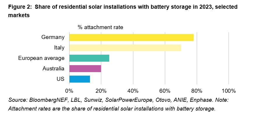

Tämä selittää osittain sen että germaaniasta saa jo nyt suht sopivasti kotiakun,ken sen tietää paljonko hinnat vielä tulevat alespäin.
tepa
Moro
Siellä valtio tukee tuota, olikohan niin että oma kansa saa alv0% ostaa ja ehkä jotain tukeakin päälle…? Innokkaat selvittänevät

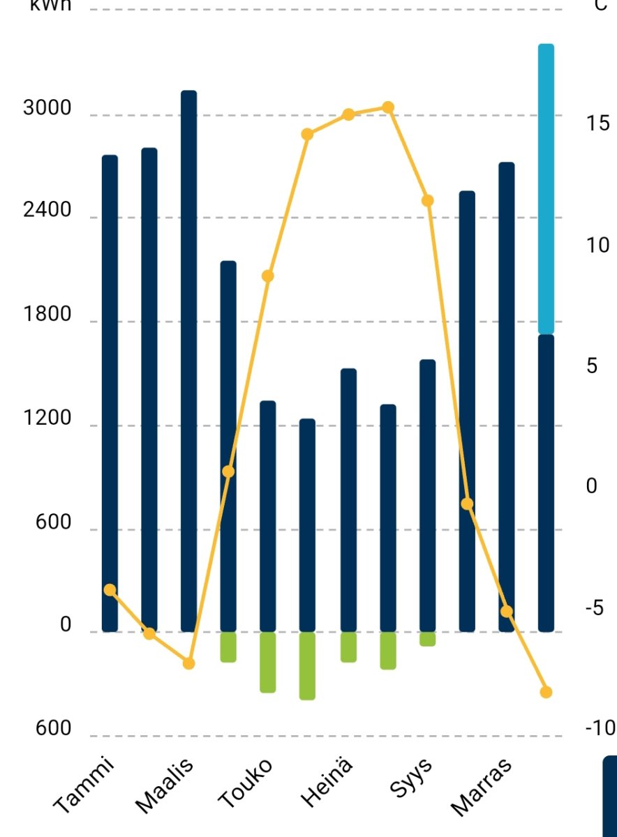

Tarkoituksena lisätä aurinkopaneleita 50% ja tälläkin hetkellä menee myyntiin, mutta kesäkuukausillakin joutuu kaikesta huolimatta reilusti maksumieheksi....tuotanto ja käyttö ei ole samanaikaista.
Tuntuu että tulevaisuudessa saa maksaa että joku ottaa aurinkosähkön vastaan ja säästäähän siinä siirtomaksut.
Tuossa on kesäkuukausillakin fiksaamista
    93,5 KB · Katsottu: 107
roots
Onhan tuossa tilaa pienentää...
