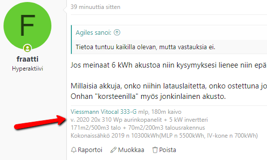

Mutta jotta keskustelu olisi nyt ja jatkossa helpompaa niin eikö olisi helpompaa jos jokainen viitsisi käydä laittamassa tuon oman signaturen/allekirjoituksen kuntoon niin olisi tietäisi kenen kanssa keskustelee ja millainen järjestelmä kenelläkin on? Eikai näitä kukaan ulkoa muista?
Tuossa linkki mistä asetukset voi tehdä.
Näytä liitetiedosto 63475

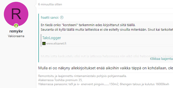

Mulla ei oo näkyny allekirjoitukset enää aikoihin vaikka täppä on kohdallaan, oletin että ovat jääneet pois käytöstä.
Katos katos...
Mobiiliselaimella (känny, tabletti jne) näyttää toimivan Chromella jos valittuna on "dekstop"/tietokone moodi. Mobiilinäkymä pudottaa ne pois Chromessa. Opera ei näytä vaikka valittuna on desktop-mode.
Tietokoneella ainakin näkyy oikein Chromella. Microsoft edge & Internet Explorer & Firefox ei näköjään näytä edes tietokoneella. Johan on kummallista. Löytyyköhän ylläpidosta ketään joka osaa selvittää asiaa?

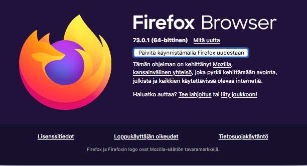

hyvin nuo näkyvät..
Menin siihen lankaan etten kirjautunut foorumille Firefoxilla. Tuo johtui siitä. :help:
Toimii tietokoneella myös edgellä ja ie:llä.
Mobiilipuolella jos näkymä on desktop niin toimii Chrome. Juju taitaa olla siinä että mobiiliselaimella jo näkymä on mobiiliselaimelle optimoitu niin silloin allekirjotukset häviävät.

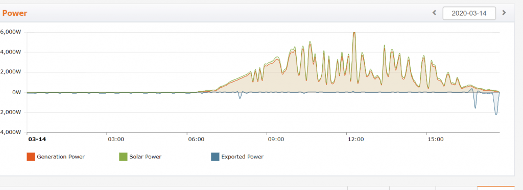

Täällä arvostetaan aikalailla relelähtöä, minulle sen toimivuus/hyöty on yhä hieman mysteeri.
Kuva tältä päivältä, missä vaiheessa ja millä kriteerein relelähtö kytkisi esim pesukoneen, apk'n tai vastaavan? mikä olisi hyöty?

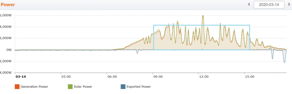

Esim varaajaa tai vaikkapa s.auton latausta voi ohjata sillä ulostulolla? Tai smargrid-toimintoa lämpöpumpussa?
Tilanne voisi sitten näyttää tältä?
Toki lähes vastaavaan voisi päästä ajastimella myös.
Jos kaiken haluaisi kuluttaa itse niin PWM:nä nuo pitäs johonkin saada menemään. Vastus lienee ainut vaihtoehto. Tehokkaiden lämpöpumppujen kanssa antaa sitten vaan mennä verkkoon jos myynnistä saa paremmin hyötyä kuin vastukseen polttamalla.

no eipä sillä releellä ole tarkoituskaan ohjata noita. Sillä releellä voi vaikka ohjata lämpöpumppua nostamaan kiertoveden lämpötilaa tai käyttöveden määrää. Tai sitten napsutella varaajan vastuksia päälle ja pois.
