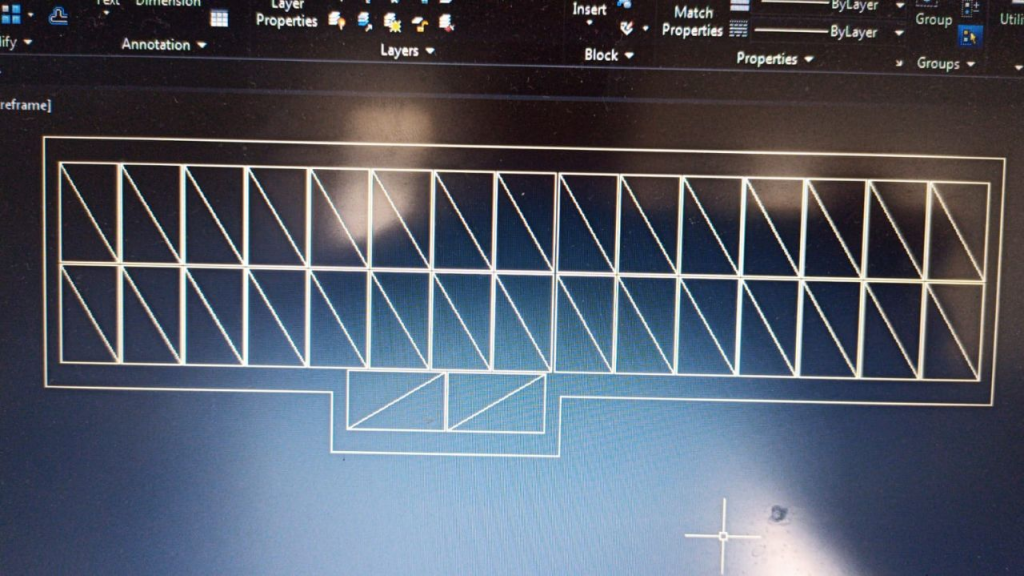

Tulikin suunnitelmiin muutos; ei mahtunu kaikki vaakaan. Laitan sitten 30 paneelia pystyyn.
Kysymys:
Voiko kaksi paneelia olla vaakassa jos muut on pystyssä? Olis kuistin päällä ehkä kahdelle tilaa.

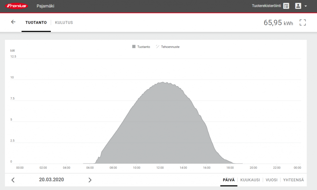

Tälläistä tänään. Rupeaa toi toinenkin kenttä heräilemään jo, kun päivä pitenee.
65.95kWh 6:30-18:10
yli 1kW 07:00-17:05 (10h)
yli 3kW 7:50-16:15 (n. 8.5h)
yli 5kW 8:50-15:40 (n.7h)
yli 8kW 10:25-14:15 (n.4h)
Piikkiteho 9.7kW klo 12:15
Tähän verraten päivä on vajaassa viikossa pidentynyt selvästi:
Sellainen päivä tänään. 54kWh taivaalta ajalta 6:35-18:00.
Yli 1kW 7:00-16:55
yli 5kW 9:10-15:20 (ei huomioitu paria pilven aiheuttamaa droppia)
Piikkiteho 9,63kW klo 12:15

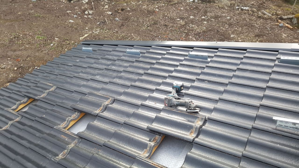

Täälläkin kun usempikin on jo veivannut/veivaamassa panelit katolle niin laittakaas jotain kuvia lopputuloksesta myös muiden hämmesteltäväksi... Ja miksei vanhemmistakin järjestelmistä...
Ensiviikolla koivuille vielä kyytiä ;D
Win-Win-sitsueissön. Kiuas saa puita ja paneelit aurinkoa.
Tuota meinasin kysyäkin että edessä taitaa olla vielä jotain kun kuvassa näkyy varjo. Mutta suunnitelmat olikin jo valmiina. :cool:
Sulla näyttää olevan profiilipelti katto. Ruuvattiinko kiinnikkeet vaan tuosta profiilin päällipuolelta läpi? Tuleeko väliin jotain tiivisteainetta vai ainostaan ruuvissa oleva tiiviste? Osuiko ruuvit kattotuoleihin vai ainoastaan ruoteisiin?
Agiles
Sulla näyttää olevan profiilipelti katto. Ruuvattiinko kiinnikkeet vaan tuosta profiilin päällipuolelta läpi? Tuleeko väliin jotain tiivsteaineetta vai ainostaan ruuvissa oleva tiiviste? Osuiko ruuvit kattotuoleihin vai ainoastaan ruoteisiin?
K2 SpeedRail System + laitoin liimamassan pellin ja kiinnikkeen väliin.
Saa nähdä miten pysyvät :D eivät tule kuin peltiin kiinni. Ei ruoteisiin, ei kattotuoleihin.

Ai nuo tulevat vain tuolla tavalla kiinni. No tuossa ei kauaa mene kuin nuo ruuvaa paikalleen.
Kai ne siellä pysyy jos vain pellit pysyvät kiinni. :D
Noille kiinnitysruuveillekaan ei taida juurikaan tulla vettä kun paneelit ovat siinä päällä joten vuotoriskikin taitaa olla melko pieni.
Piuhat sulla taitaa tulla jossain kaapelikourussa tms tuonne kiskojen päihin?

Peltien pysyvyyttä tuli tietysti parannettua vielä kun se oli mahdollista. Mikä nuukuus lie peltien alkuperäisellä ruuvailijalla ollut :confused:
Johdot tulevat JAP25 pitkin räystään alta.
Asennuskiskot jätin tarkoituksella katkaisematta, katolle kun mahtuisi jatkoksi sopivasti vielä 6kpl paneeleja ;D
Jokainen ruuvinreikä on aina potentiaalinen vuotopaikka. Sehän tuossa on ainakin. Vieläkun nuo ruuvit ovat tuolla profiilin pohjassa.
Oma juttunsa voi olla myös lämpölaajenemisella. Esim rivipeltikaton kiinnitysruuveja ei saisi vääntää kiinni apinanraivolla sen takia että pelti pääsisi elämän kiinnityksissään(kiinnitys tulee viereisen pellin alle ja reijät pellissä ovat sellaiset että ne mahdollistava liikkeen).
Tuossa itse kun laitoin noita paneeleita ja avasin harjapeltejä niin huomasin siinä käytännössä kuinka paljon pellit elävät kun 3m harjapelti oli nitkutellut tuossa itseään noin 6 vuoden aikana niin paljon että ruuvin reikä oli kulunut sivuttaissuunnassa kaksinkertaiseksi. Laskemalla 3m teräs kasvaa pituutta -25 - +45 asteen välillä noin 2,5mm. :hmm:
