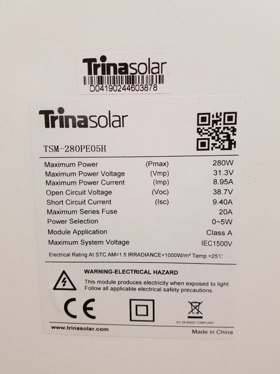

Saisin tämmösiä paneeleita hyvin edullisesti, onko päteviä?
