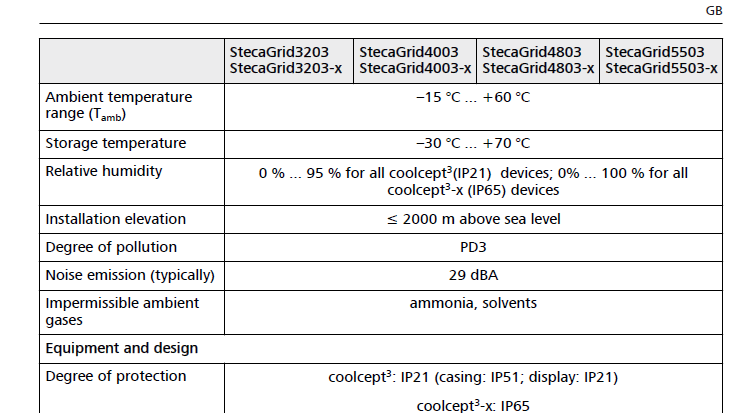

Olen ymmärtänyt että asennus sisätiloihin
Tuo on IP54 ja Stecan sivuilla sanotaan "Thanks to the high degree of protection, these inverters can be installed indoors or outdoors."
Vai eikö tuo riitä Suomessa ulkoasennukseen? Steca 5003 on Stecan mukaan vain sisäasennukseen.
Onnisella tiedoissa että ei sovellu ulkokäyttöön

Jos nyt kyseessä on esim tuo tarjouksessa oleva Stecan 5003 malli niin tässä on mainittu että tuo 5003 malli on IP21.
Samoin valmistajan sivuilla on maininta että asennus sisätiloihin joka ilmastoituun tai ilmastoimattomaan tilaan.
Kuten sanoin pitää erotella ko. tarjouksessa olevat Steca 5003 ja 10000+. Ne ovat varsin erilaisia ja luettelin niiden eroja tuossa edellä. 10000+ on IP54 ja 5003 vain sisäkäyttöön, mutta hyötysuhteeltaan huippua ja varustettu Ethernetillä.
Stecan asennusohjeen mukaan näitä on eri koteloilla: muovia, metallia.. tyyppinumeron perässä olevat kirjaimet sen kertovat.
5003:sta ei ole -x mallia eikä varsinkaan tarjouksessa ole sellaista.
Olet oikeassa. Valmistajan sivut ovat perseestä.
Avaat sivuston ja valitset sieltä "manuals" ja lopputuloksena saat manuaalin joka ei koske koko laitetta? hmm... Sekoitin itse 5003 ja 5503 mallin kun en ollut tarkkana mallimerkintöjen kanssa ja kuvittelin että sivuilta missä käsitellään 5003 mallia saa myös sen manuaalin eikä uudempaa.
