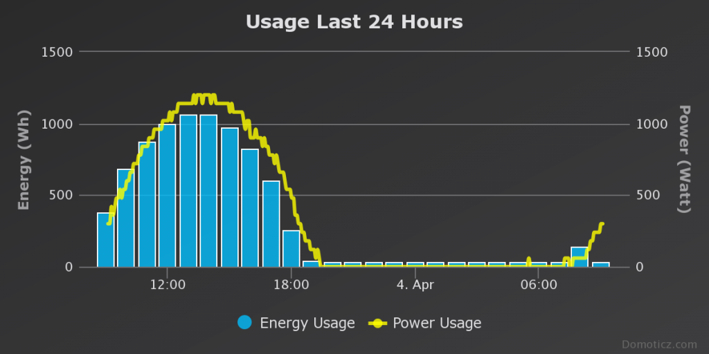

Aurinkosähkö myöskin tuottaa hyvin epätasaisesti. Pilvettömänä päivänäkään ei saa jatkuvasti ulos maksimitehoa, vaan ulostuleva teho riippuu auringon kulmasta paneeleiden suhteen (ellei tee kääntyvää telinettä joka seuraa aurinkoa). Samaten säätila vaihtelee voimakkaasti, talvikuukausina ei tule oikein mitään kun päivät ovat lyhyitä, paneelit lumessa ja aurinko melkein koko ajan pilvessä. Esimerkiksi keskimääräisen joulukuun aurinkoiset tunnit jäävät johonkin parinkymmenen tunnin luokkaan Turussa.

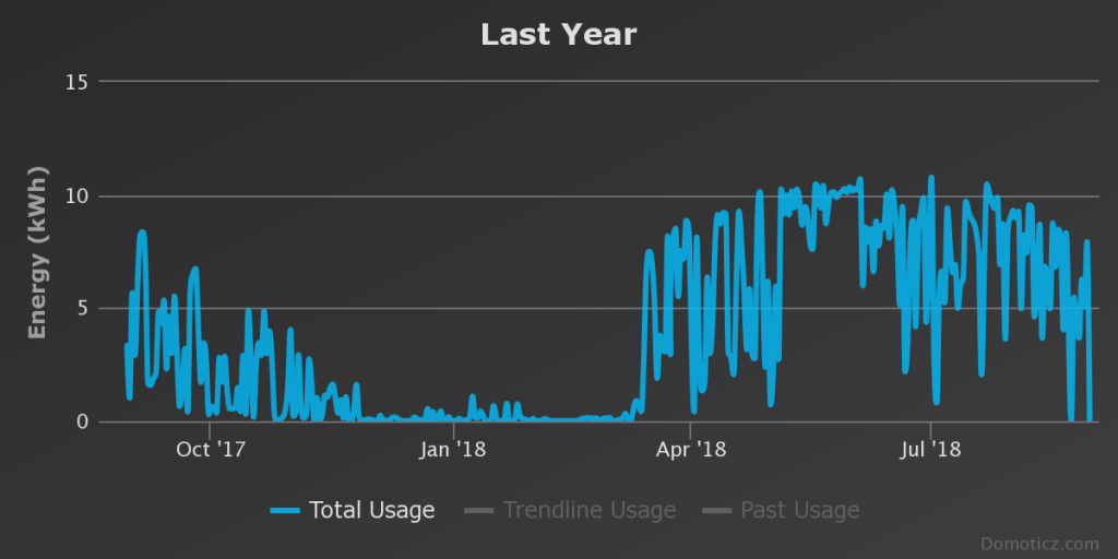

Liitteenä pari selventävää kuvaa, mulla on 6 ~240W paneelia katolla.
    160,8 KB · Lukukerrat: 497
    178,6 KB · Lukukerrat: 515

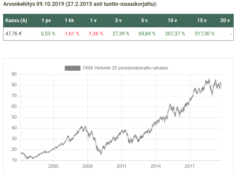

Tuota aurinkosähköä voi verrata aika suoraan kyllä osakkeisiin, kumpikaan ei ole pakollista ja molemmat tuottaa jotain...tässä yksi aurinkosähkön kilpailija:

Osakkeista löytää vaikka minkälaisia käppyröitä, kun ottaa sopivan nousukauden aikajänteeksi. Kerro mieluummin tästä päivästä eteenpäin, että mikä osake tuottaa 300% seuraavan 10v, aikana.
