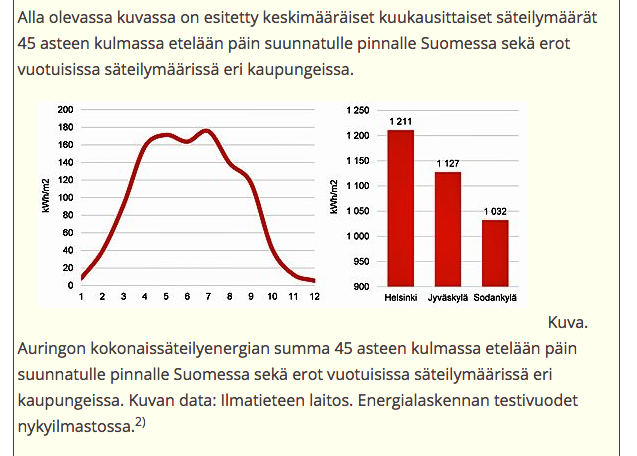

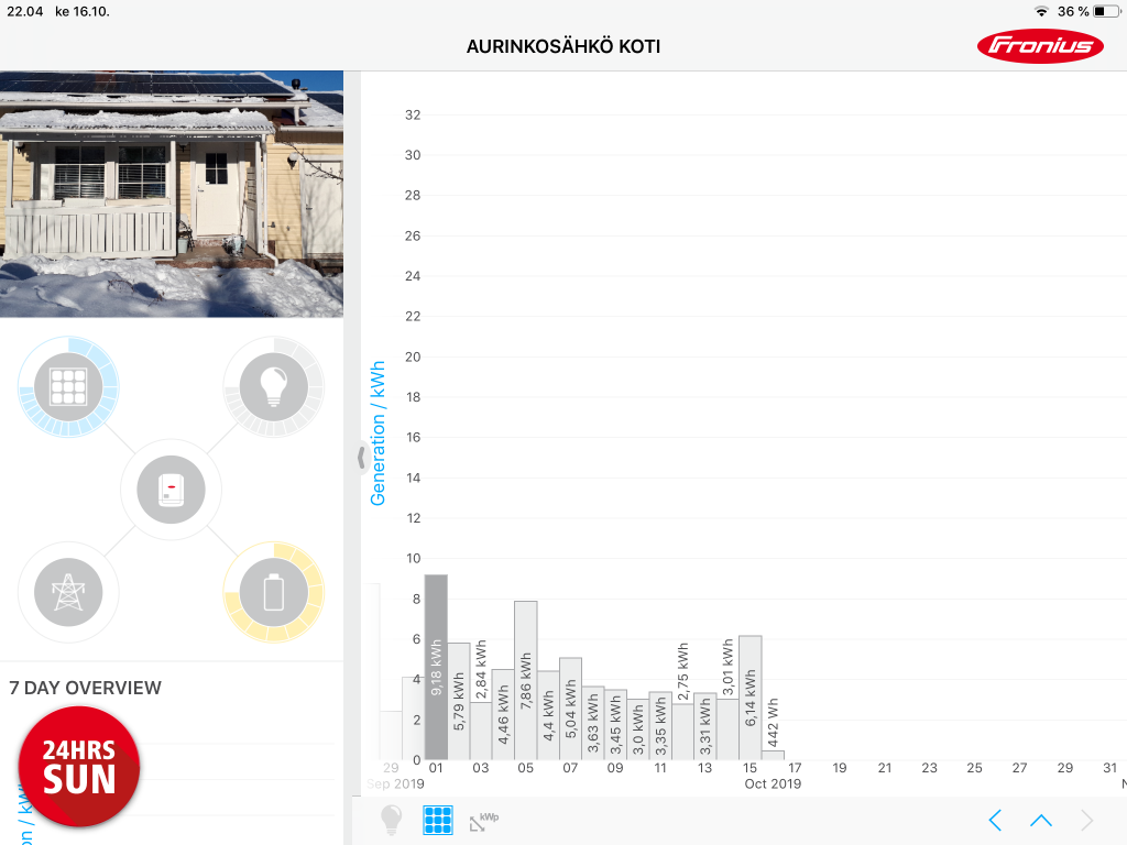

Tässäpä jotain mihin voi verrata omia lukemia:

Tänään tuli paneelit ja virtaa tuotti pari tuntia. En kerenny tutustuu niihin mut ehkä sit vkl aikana.

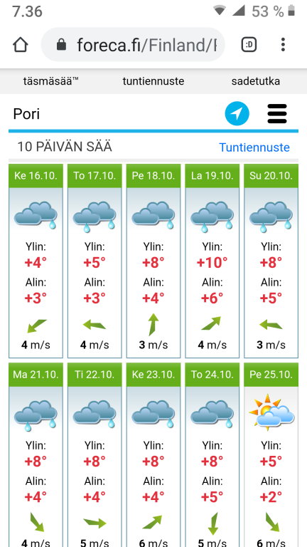

Mitä paneelit tuottaa nyt kun ilmat on vähän pilvisiä?
Omissa keräimissä ei tapahdu mitään.
    114 KB · Lukukerrat: 422
Perjantaina 25.10 jotain vois tulla noilla ennnusteilla jos aurinko sillo vielä nousee...se meinaan väsyy nyt kovaa tahtia, hippuja ehkä noina pilvisinäkin. Lokakuun alku siinä 1kWh/1kWp/vrk, eli jos 4 paneelia laittaisit niin 1kWh päivässä eli 12c/ päivä tienestii.

Eilen tuli 3h aikana 480w vaikka oli todella synkkää. Tälläkin hetkellä tulee vaikka aurinko on todella alhaalla ja paksujen pilvien takana. Huimat 8w tällä hetkellä :D Se on 8w enempi mitä uskon että tällaisella kelillä voi edes tulla. Eiköhän se päivällä hieman nouse kun valoa tulee edes hiukan lisää.

Juu, heikkoa oli tänään. ~1.5 kWp paneeleista on viime aikoin tullut sellaista 1.5 - 2.5 kWh / vrk, tänään tuli 0.1 kWh. Keskipäivän tunnit antoivat noin 15W tehoa.
Olen noihin aurinkopaneleihin hieman alkanut paneutumaan. Sanokaapas viisaammat, että paljonko aurinkopanelin vuotuinen tuotto voisi olla noin suunnilleen etelä Suomessa. Eri weppisaiteilla puhutaan auringon säteilymääristä, joka lienee eri asia.
Tuommoinen n. 1 neliön aurinkopaneli maksaa n. 200,- euroa. Jos vuotuisen säteilymäärän n. 1.200 kWh saisi talteen, niin sen arvo olisi n. 120,- euroa. Eli sijoitetun pääoman tuotto olisi huikeat 60%. Eli kysymys onkin, että paljonko aurinkopaneeli voisi tuosta sätelymäärästä ottaa hyödyksi.
Se menee niin että kun kertoo paneeliston kWp arvon 800kWh/kWp niin vastaus on mitä vuodessa tuli, eli 1kWp paneelistosta saa ~800kWh -/+ jotain riippuen suunnista/kulmista/varjoista sun muista...
Jos olettaisi, että hyötysuhde olisi 15%, niin neliön säteilystä saisi n. 180 kWh vuodessa, eli raha-arvo olisi n. 18,- euroa. Sijoitetun pääoman tuotto olisi siten 18/200 x 100 = 9%. Paras tuotto taitaisi tulle siten, että mitoittaa paneliston kesäkauden pienimmän kulutuksen mukaan varaajaa lämmitettäessä. Iso varaaja on tässä eduksi. Isommalla panelisetillä alkaa kesäkauden tuotosta osa mennä hukkaan. Meilläkin näyttää kesälläkin kuluvan n. 1000 kwh kuukaudessa lämpötehoa. VILP tosin pienentää verkosta ottoa rajusti.

Nyrkkisääntö on että hyvällä paikalla (ei varjostusta missään kohtaa päivää, parinkymmenen asteen kallistus ja parinkymmenen asteen tarkkuudella etelään) saat noin 0.8 - 1 kWh sähköä vuodessa per paneelin huipputehowatti. Eli jos on yksi 250 Wp paneeli, saadaan vuodessa noin 200 - 250 kWh sähköä. Saatu sähkö tietysti painottuu voimakkaasti valoisaan vuoden- ja vuorokaudenaikaan, jo pelkkä pilvinen sää pudottaa tuoton ihan minimiin.

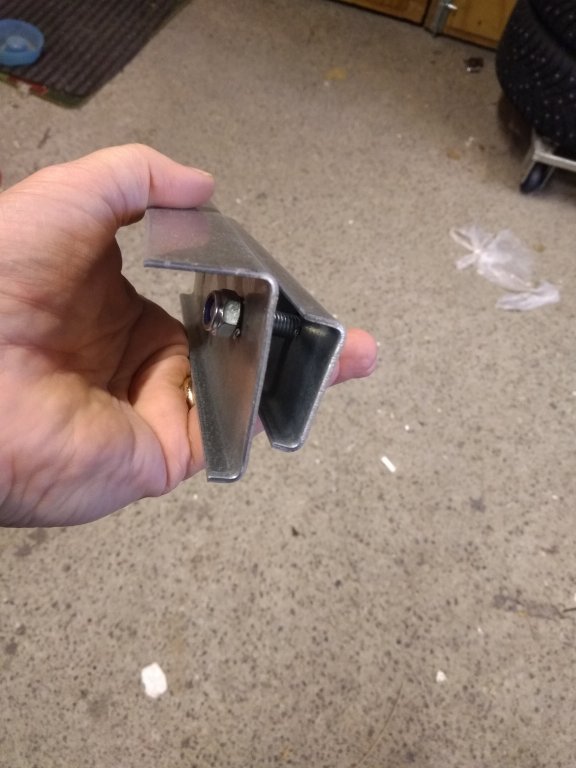

Vääntelin itse aikanaan tällaisia samalla kun vääntelin lumiesteet, näissä on sitten keräinten ruoteetkin kiinni.
