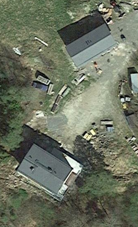

Pahoittelen sotkuista pihapiiriä, kuva ei ole näköjään hetkeen Google Mapsissa päivittynyt..
Kuva etelä-pohjoissuunnassa, ylempänä talousrakennus ja alempana asuinrakennus.
Molemmat katot sileää betonitiiltä ja niiden kaltevuus myös sama 1:3. Kummallekaan katolle ei tule missään vaiheessa varjoja, koska rakennukset ovat 2-kerroksisia eli korkeimmat puut asuinrakennuksen lähellä ovat harjan tasalla ja iha talousrakennuksen lähellä ei ole puita. Lappeet on muistaakseni noin 17 metriä pitkiä molemmissa rakennuksissa.

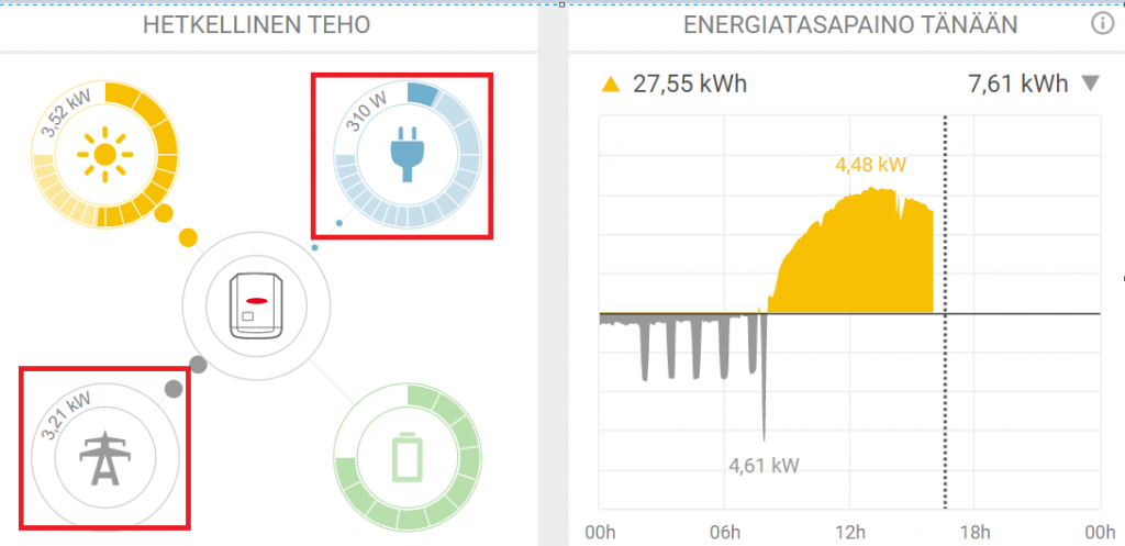

Jos invertterin yhteyteen haluaa myös kiinteistön sähkökulutuksen mittauksen niin tällöin tämä mittari täytyy asentaa mittauskeskukseen missä on muutenkin siirtoyhtiön mittari. Toki invertteri voi olla muualla mutta karva täytyy mennä mittarin ja invertterin välissä. En ole varma onko langattomiakin vaihtoehtoja olemassa.
Ilman mittaria nuo ympäröidyt jää näkymättä ilman muita virityksiä. Eipä nuo nyt pakollisia ole mutta joskus ihan mukavia seurata.
