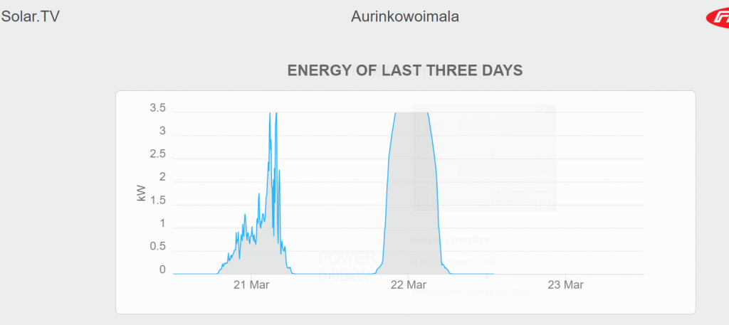

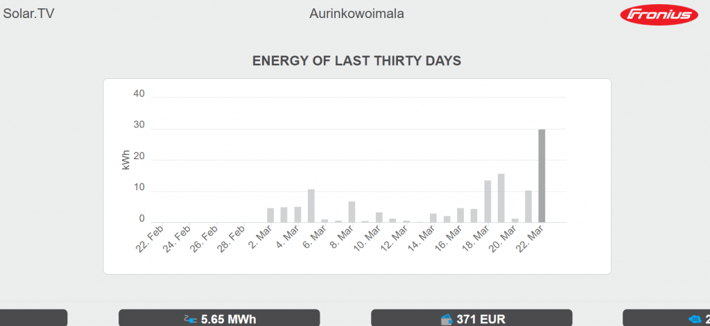

En tiedä tekeekö kukaan tälläisellä mitään mutta näköjään Froniuksen omistajat saavat tuollaisen animaation halutessaan pyörimaan selaimen ikkunaan missä näkyy tilastoa woimalan tuotoista.
Tuosta pystyy sitten konfiguroimaan mitä ruutuja tuo näyttää. Tänään olikin ensimmäinen täysinäinen päivä että molemmat panelirivit olivat lumettomat.
Tämä löytyy osoitteesta: https://solartv.solarweb.com/index.html
