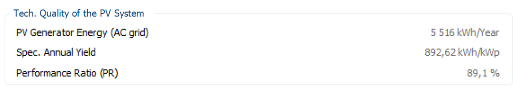

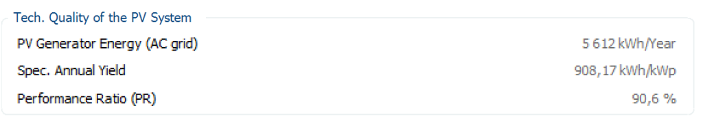

Katsoin ihan mielenkiinnosta millainen vaikutus korkeammalla ketjujännitteellä on tuottoon. Heitin arvalla tre, etelään ja 25 asteen kulmassa. 1x16 panelia.
Tässä 2x 8 panelia
Näemmä tuo korkeampi ketjujännite olisi hiukan parempi tuotoltaan ilman varjoja mutta mahtaisiko sitten varjoissa pelata kuitenkin käytännössä paremmin nuo kaksi eri trackeria? Saattaapi olla että kytkisin nuo itsekin kahteen eri tuloon. Ja voihan niitä koittaa myös sarjassa jos haluaa kun muuttaa kytkennän vain invertterin päässä.... Jos katolle on vedetty molemmille ketjuille omat karvat.

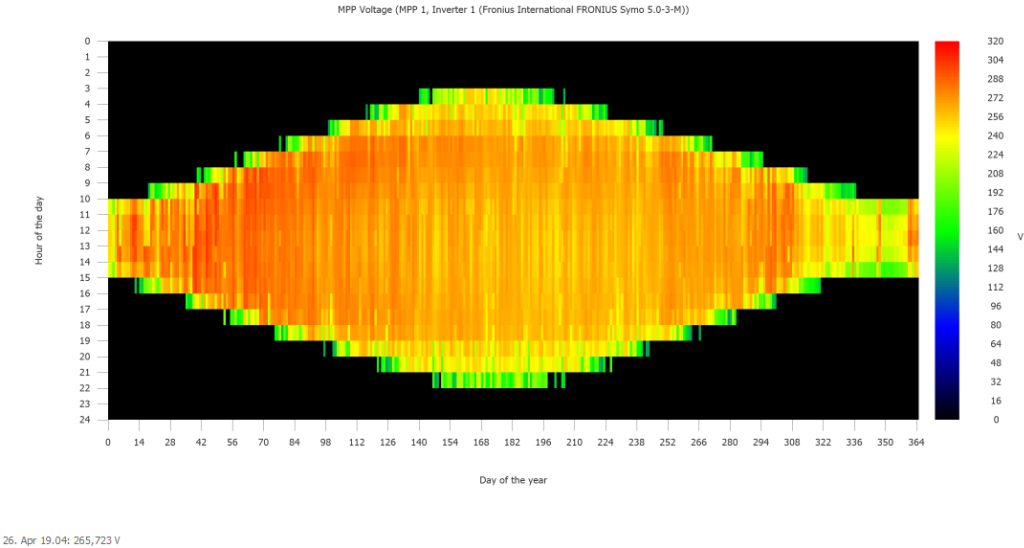

Katsoin kuinka tuo oma invertteri herää. Tuossa tänään jännite on ollut joku reilu 250v.
Tuossa on taas ketjun jännite jos sulla on siellä 8 kpl paneleita. Jokaisesta panelista tulee noin 40 v. Montako panelia voi mennä pimeäksi/varjoon ennekuin jännite laskee niin alhaiseksi että trackeri hyytyy? 2-3 kpl? Selasin tuosta nopeasti hiukan tuota omaa dataa ja ainakin hiukan yli 150 voltin invertteri pysyy vielä käynnissä.

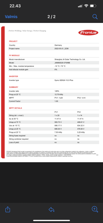

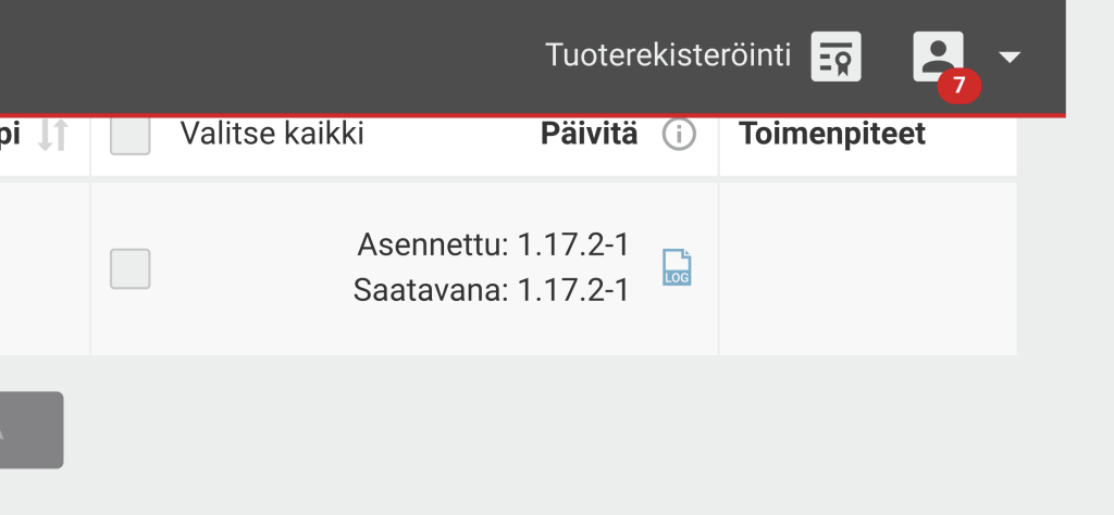

Nyt on kenttiä kytketty 6 + 8 + 20. Meni ittellä hieman nyt mietintään tuo että MPP 1 on kytketty nyt 6 + 8, eli eri jännitteiset kentät rinnan. Käsittääkseni nuo pystyisi siellä invertterin sisällä vielä muuttamaan sarjaan, eli toisen kentän tulo plus kytketään lähtevään miinuksen ja se palaa sitten plussana. Sen jälkeen kytketään vain yhteen tuloliittimeen koko 14 panelin kasa. Luulisi, että nuo 2 rinnan olevaa, joilla on 80 V jänniteessä ero menevät solmuun ja vikasuojaus tyrehdyttää koko homman tuolla MPPT 1:ssä. Tähän voisi joku tietäjä antaa jelppiä tuon 6 + 8 kentän kanssa ja olisiko tuo järkevää vetää nuo yhteen tuolleen kun kuvasin. Nämä on siis samaan suuntaan olevilla lappeilla, jotka on 10 m päässä toisistaan. Aumapääty ja rakennuksen sisä L-kulma mahtui yhteensä siis 14 ja länteen sitten se 20.
Firmware oli kohtuu historiallinen versionumerolla 1.13 ja päivitin sen nyt lepopäivän ratoksi 1.17.2.-1:een. Takuun sai 7 v ilmatteeksi, kun rekisteröinti onnistui. 15 v olisi kyllä houkutteleva maksamalla sen reippaat 300 € lisää. Täytyy vielä miettiä tuotakin tarkemmin.

Nyt on kenttiä kytketty 6 + 8 + 20. Meni ittellä hieman nyt mietintään tuo että MPPT 1 on kytketty nyt 6 + 8, eli eri jännitteiset kentät rinnan. Käsittääkseni nuo pystyisi siellä invertterin sisällä vielä muuttamaan sarjaan, eli toisen kentän tulo plus kytketään lähtevään miinuksen ja se palaa sitten plussana. Sen jälkeen kytketään vain yhteen tuloliittimeen koko 14 panelin kasa. Luulisi, että nuo 2 rinnan olevaa, joilla on 80 V jänniteessä ero menevät solmuun ja vikasuojaus tyrehdyttää koko homman tuolla MPPT 1:ssä. Tähän voisi joku tietäjä antaa jelppiä tuon 6 + 8 kentän kanssa ja olisiko tuo järkevää vetää nuo yhteen tuolleen kun kuvasin. Nämä on siis samaan suuntaan olevilla lappeilla, jotka on 10 m päässä toisistaan. Aumapääty ja rakennuksen sisä L-kulma mahtui yhteensä siis 14 ja länteen sitten se 20.

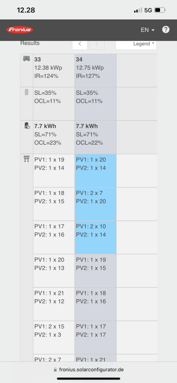

Oletko itse katsonut Froniuksen konfiguraattorilla millaisia vaihtoehtoja se sallii?
14 + 20 on OK ja se tulee kyllä sieltä esiin. En usko, että siellä on sisäistä elektroniikkaa hoitamaan 6 + 8 + 20 satsia mitenkään. 7 + 7 + 20 pitäisi olla mahdollinen, mutta mulle ei tuota saa tehtyä. Konfiguraattoriin pitää vain laittaa vähän prosentteja lisää ylitehoon, niin tulee isommat panelimäärät esiin. 120 % ei ihan vielä riitä 375 W paneleille 34 kpl, mutta 130 % jo käy.
Mm tällaisia kokoonpanoja saa tuolta ulos 34 panelilla. Yhtään epäsymmetristä ei löydy.

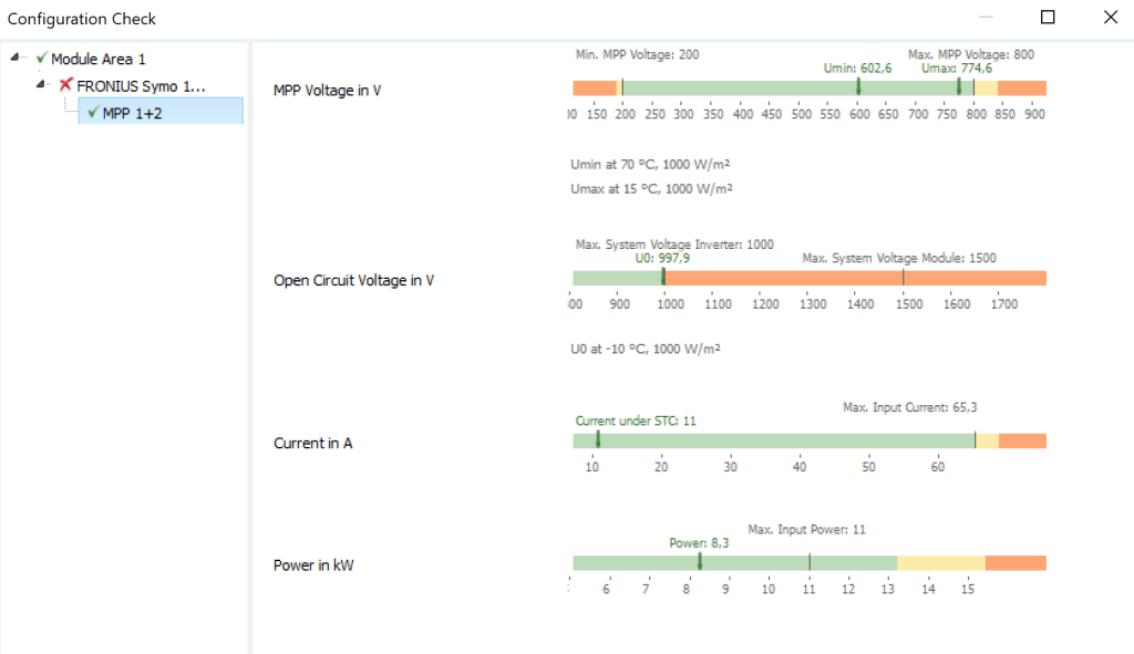

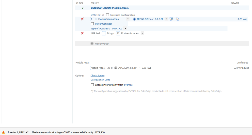

22 panelilla avoimen piirin jännite nousee liian korkealle. Panelin tarkkaa mallia ei ollut tiedossa mutta arvasin jonkun sinnepäin.
Tuolla on vissiin joku 2 m paneli, kun noin korkea jännite. Oikea mallihan on JAM60D20 /375 W. Tuolla pitäisi vielä jäädä juuri alle 1000 V jännite. Invertteri on Fronius Symo Gen24 + 10 kW. Eli se löytyikin vielä varastosta ja on asennettuna.
Ok, jännitettähän ei katsota STC olosuhteissa(lämpötilassa) vaan niissä mitkä asennusympäristön ilmastossa vallitsevat. Kun lämpötila laskee niin avoimen piirin jännite nousee. Tuo simulointiohjelma näyttää käyttävän -10 astetta lämpötilana suomessa ainakin tampereen seudulla.
Tuosta kyseisestä panelista ei ollut valmista profiilia pv-solissa mutta tein sen tuohon ohjelmaan. Tuon mukaan -10 asteessa jännite on muutaman voltin alle 1000V. Jänniteraja on GEN 24:ssa sama kuin symossa. Aikasemmassa simuloinnissa oli 72 kennoinen paneli jossa jännite oli tosiaan hiukan korkeampi.

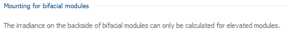

Bifacialille ja katonsuuntaiselle asennukselle ohjelma kertoo näin. Oletus lienee siis että takapuolelta ei tule tuottoa.

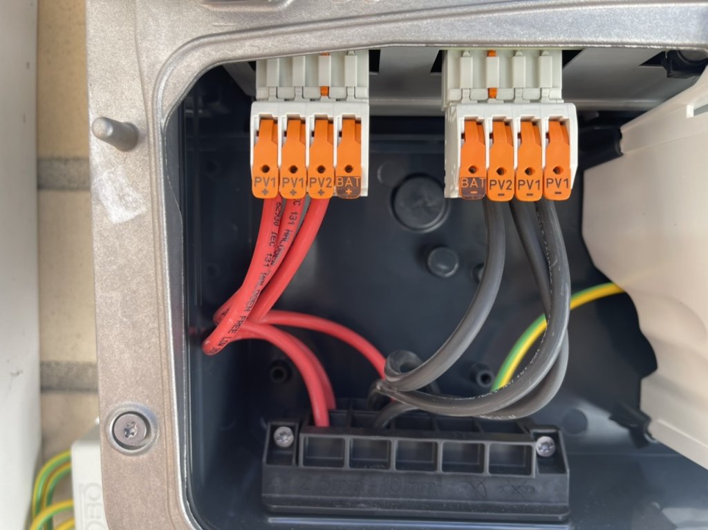

Nyt on piuhat plärätty läpi ja setti on 20 + 14 panelia. Saa nähdä sitten miten tuo herää toimintaan. Jotain huippua 4 kW näyttänyt toistaiseksi kovimmillaan, muttei tuo aurinkokaan nyt ihan mahdottoman korkealle ole vielä yltänyt, eikä kirkasta paistettakaan ole sattunut. Kausi näyttää kuitenkin alkaneen.
