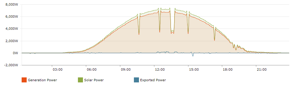

minulla solaxissa 4 vuotta sitten ilmeisesti kävi juurikin että piikkinä virta noiusi yli komponentin keston
pilveen menneestä datasta näkin kun pitkään tuli 12A ja sitten poks
kova tuuli/pilvipouta kysyy kyllä suojauksilta nopeutta
ilmeisesti heikko lenkki oli tiedossa kun parissa päivässä tuli uusi laite Alma lta
siinä uudessa oli virran ilmoitettu kesto 14A 12 A sta

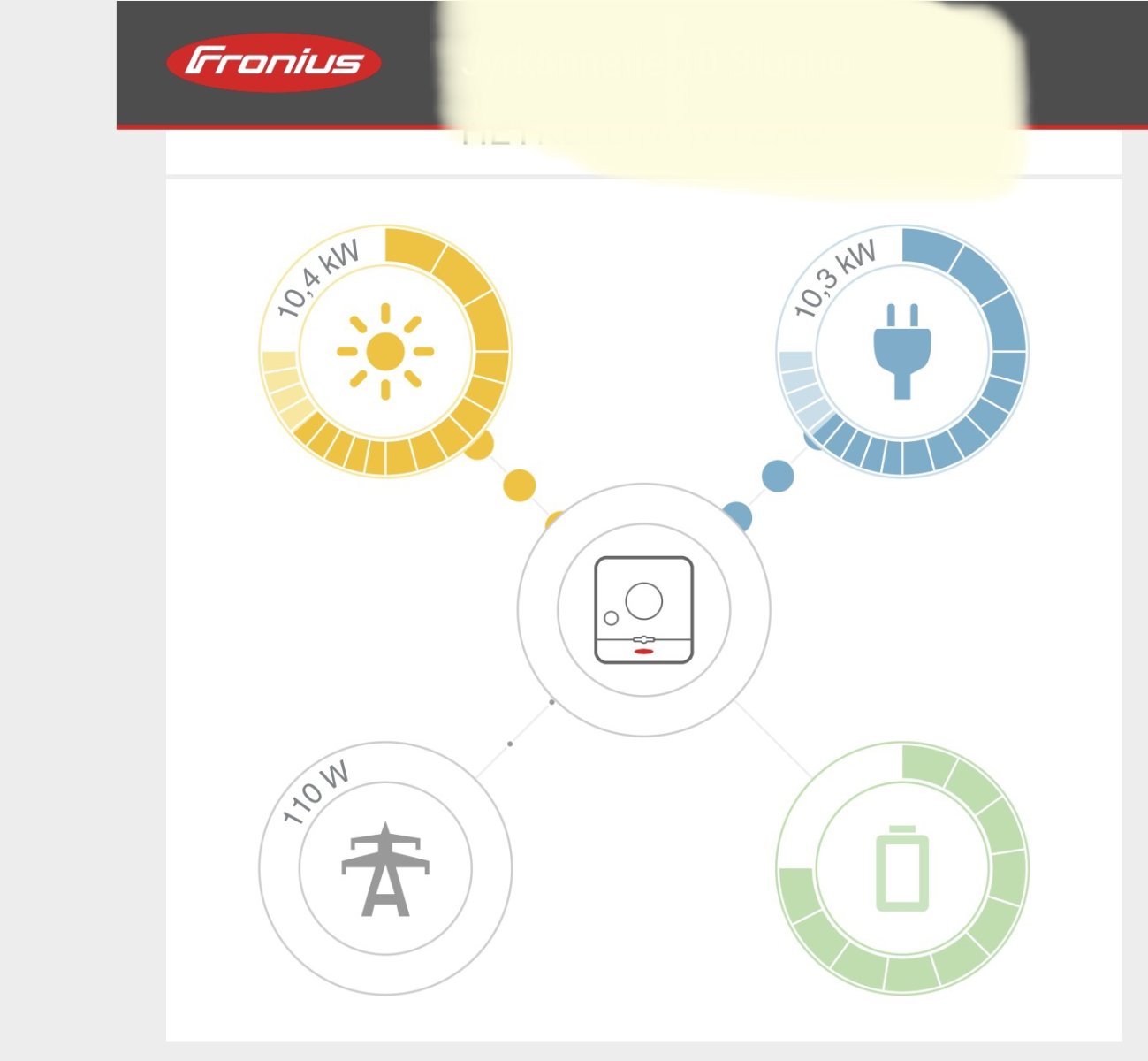

Joo. Se taitaa rajoittaa sen tehon 10,4 kW, kun ei suurempaa lukua ole näkynyt. Mukavan hiljainen on tuuletin tuossa Gen24 versiossa ja varmaan sillä pärjäisi jopa pannuhuoneeseen sijoitettunakin.
Autoa ladatessa ja ruokaa laittaessa on tehot just riman kohdalla.

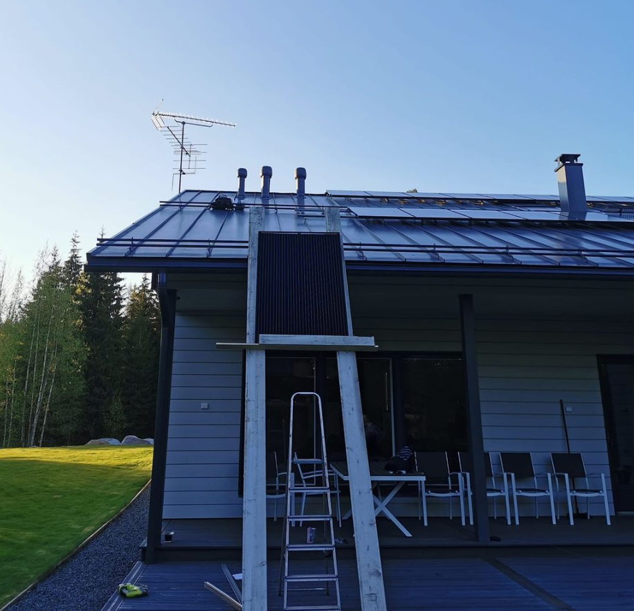

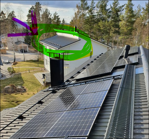

Ei noi tötteröt ainakaan vielä ole ihan hirveästi varjostaneet. Vähän puolenpäivän jälkeen ja neljän aikoihin.
Se on parasta aikaa vuodesta, onkos se tuo piippu joka tekee nuo molemmat montut vai varjostaako tuo IV torvikin?
Varjostuuko paneelin molemmat puolikkaat vai vain toinen Half cutti?
Pahenee tietty kun aurinko vetää alempaa reittiä myöhemmin syksyllä ja aikasin keväällä, aika näyttää.
Havaintojeni mukaan vain savupiippu varjostaa maks. puolikasta paneelia kerrallaan päivällä. Voi olla, et jossain kohtaa paneelin molemmat puoliskot on varjossa. Illalla varjo "venyy" parin paneelin päälle. En ole tuolla katolla kyllä kokoaikaa päivystänyt. Ja ihan loppu illasta kun aurinko laskee niin tuo iv-putki varmaan varjostaa yhtä paneelia.

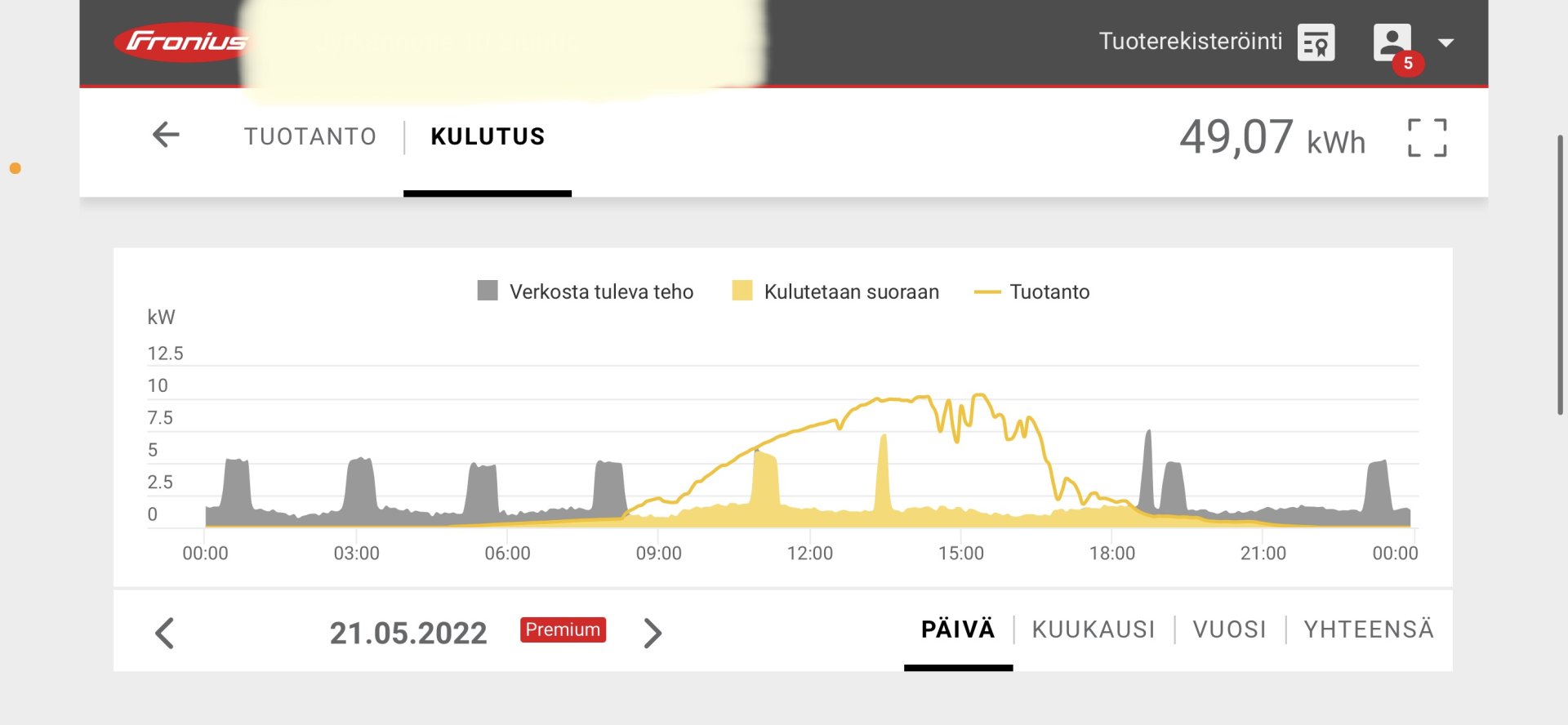

Ja kyllä se on tuon 10,4 kW näyttänyt useamman kerrankin. Iltapäivä tökkii ja suurin päivätuotto on jäänyt 65 kWh luokkaan. Mutta sen parantaminen vaatisi jo radikaalia karsintaa ja olemisen muutosta, eikä kiinnostusta oikein siihen riitä. Riittää että naapurit kuulee.
    79,2 KB · Lukukerrat: 214

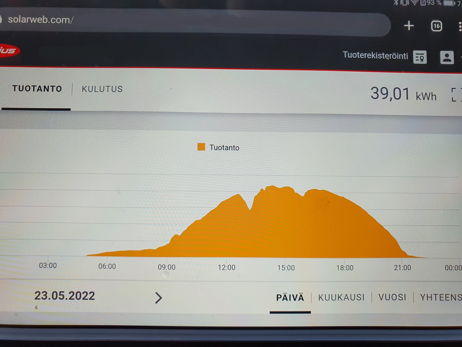

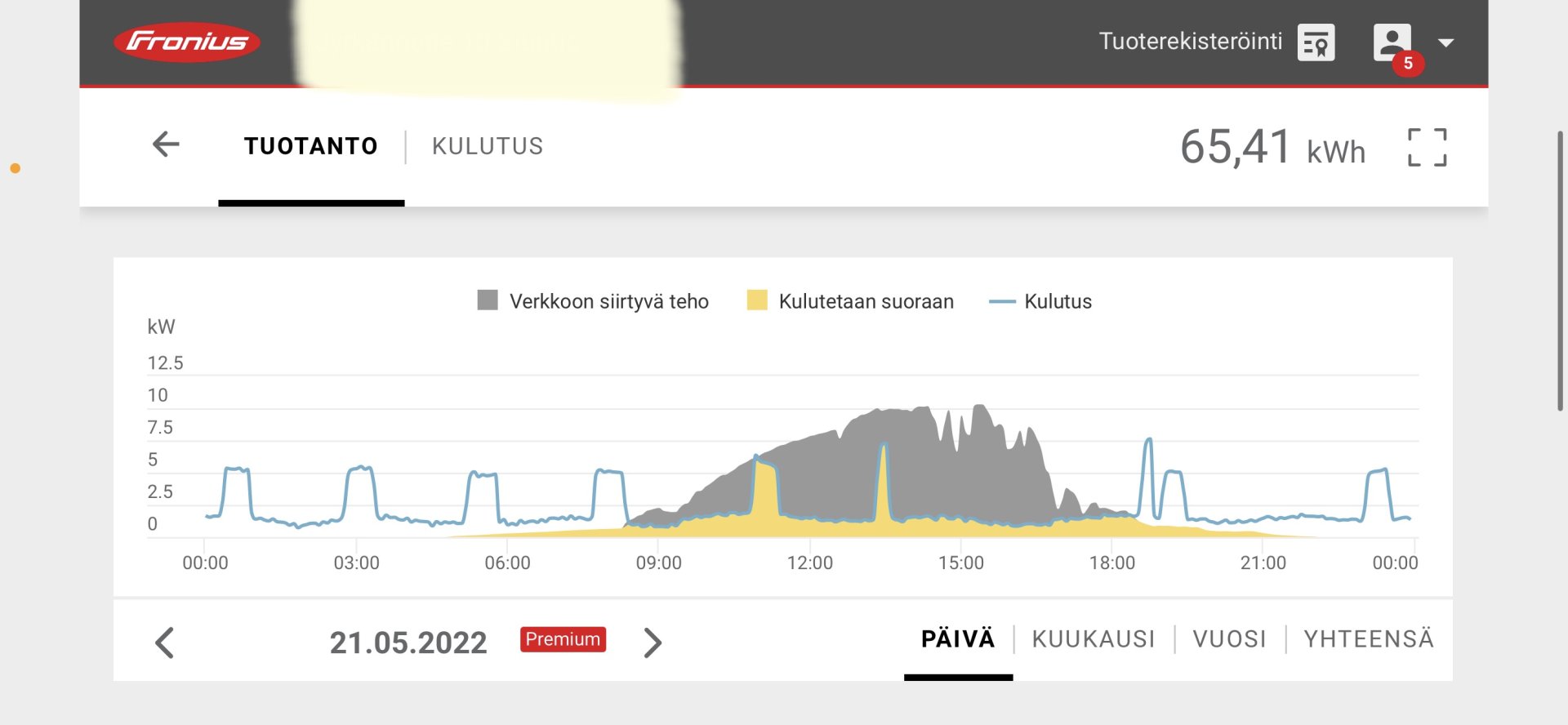

Minulla oli 21.5. 2022 paneelien historian (kolmas kevät menossa) toiseksi paras päivä.
Paneelit 10+10 kaakko/lounas.
Laitahan tuolta päivältä tuotannosta trendiä tai jokin muu graafi niin olisi mukava vertailla.

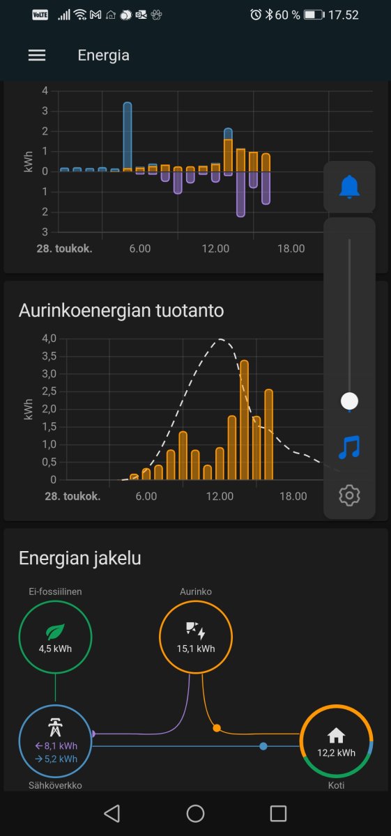

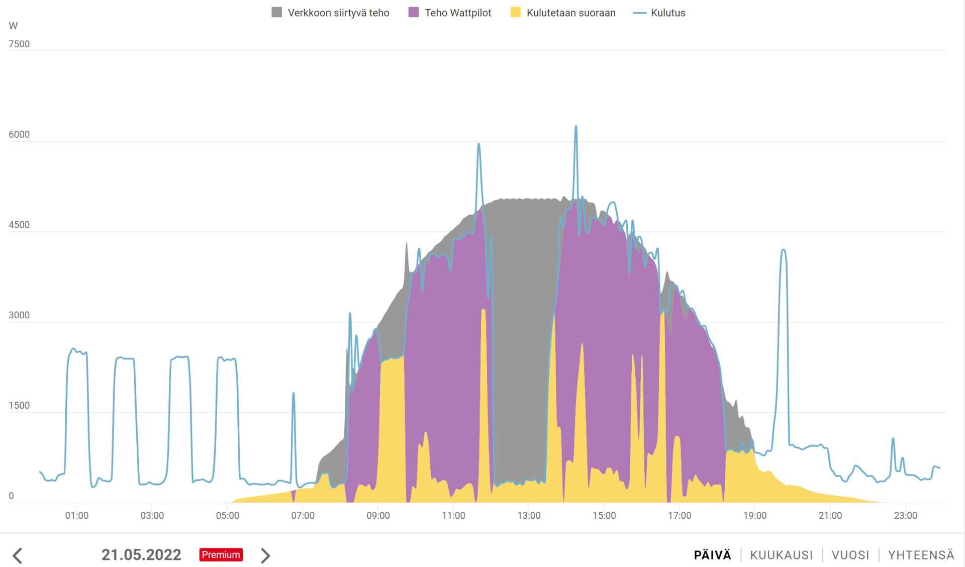

Tässä oli mun pallukka ko päivältä. 6,2 kWp / 5 kW inu. 185 & 22 astetta. 44.22 kWh.

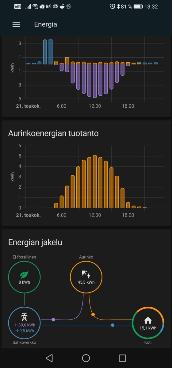

Kyllä noista paneeleista jotain hyötyä on näin lyhyen kokemuksen perusteella. Aiempina vuosina toukokuun kulutus on ollut 1300kwh.
Paneelit otin käyttöön 7.5 ja virtuaaliakkuun alkoi kertyä saldoa 18.5.
Toukokuun ostoenergia 950kwh ja virtuaaliakkuun on kertynyt 160kwh eli 790kwh on todellinen ostoenergian määrä. Säästöä siis 500kwh vajaassa kuukaudessa. Prosenteissa laskua 40%. Rahallisesti 65€.
Päivätasolla ostoenergian määrä toukokuussa on tippunut 42kwh tasosta (yökulutus 30%) 25kwh tasoon (yökulutus 50%) (ja virtuaaliakkuun on mennyt keskimäärin 11kwh).
Kesäkuu näyttää paremmin, kun järjestelmä on toiminnassa koko kuukauden.
