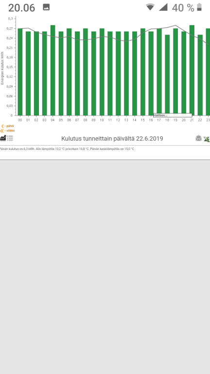

Pohjakulutus on harvemmin vakio, kun esimerkiksi kylmälaitteiden kompressorit käyvät termostaatin ohjaamina
Minä ajattelen pohjakulutuksen tämmöisenä että mitä menee kun ei olla kotona, se on melko tasaista.
Ajattelet siis keskimääräisiä kulutuksia kahden tasatuntilukeman välissä, mutta kylmälaitteehan eivät toimi näin, vaan jääkaapit ehkä kolmasosan ajasta huomattavalla kulutuksella ja loput hyvin vähäisellä tai nollakulutuksella. Pakastimien osalta vastaavat osuudet voisivat olla puolet ja puolet. Sähköyhtiöhän ei Suomessa netota tuntikulutusta nyt eikä sellaista netotusta tule, vaan netotus tapahtuu 0,01 sekunnin jaksolla. Kylmälaitteiden osalta pystyt kattamaan ehkä vain kolmanneksen pohjakulutuksesta (yksi jääkaappi) ja 2/3 ajasta tuotat liikaa, vaikka paneeli tuottaisi mitoitusteholla. Tilanne toki lievenee, mitä useampia kylmälaitteita on ja mitä suurempi osuus on keskimäärin tasaisemmin kuluttavaa pakastinten aiheuttamaa kuormaa.

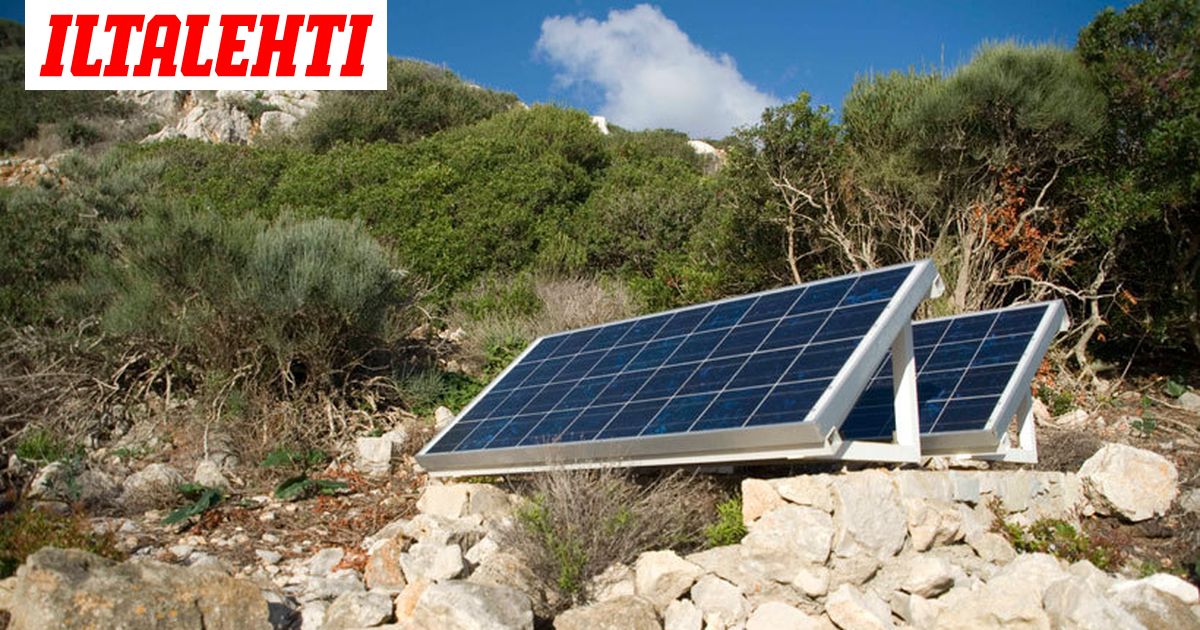

Tälläinen juttu sattui lehdessä silmään. Täytyy kyllä todeta että yleisesti ottaen paneelien ulkonäkö rumentaa talon ilmettä ja harvassa paikassa asennukset ovat sellaisia että kosmaattiset vaikutukset eivät mene negatiivisen puolelle. Tässäkin jutussa ensimmäinen kuva on hirveä. Tosin en tiedä näkyykö ko. ilmansuunta mihinkään.
Artikkelissa herralla on kyllä kovat suunnitelmat paneliensa kanssa kun sata panelia on tavoitteena. Omasta mielestä tuossei kyllä taida enää olla mitään järkeä.
No huhhuh. On kyllä osattu pilata piha. Ehkä kannattais miettiä vähän asennusta. Miksi ne on tuolla pihalla "levällään. Ois ollut huomattavasti siistimpi mikäli ne ois talon katolla.

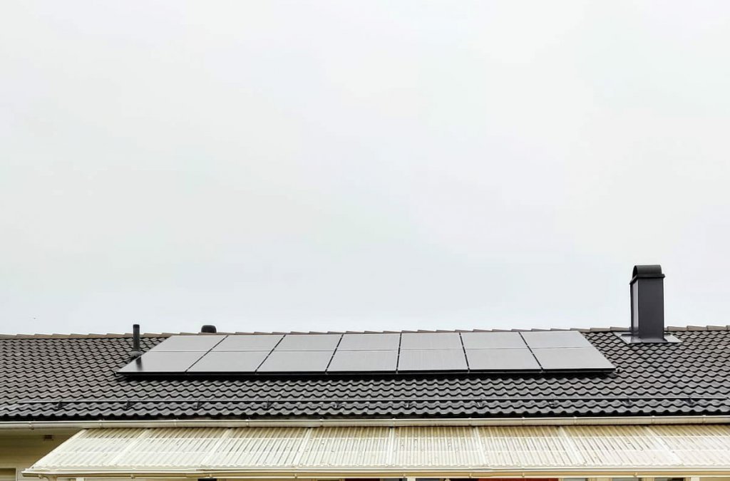

Kiitos. Tykkään myös. Sopii hyvin tuonne tummalle katolle. Tälläkin hetkellä sateesta huolimatta puskee 275W. Viikonloppuna on lupailtu hieman aurinkoakin. Mielenkiinnolla odotan millaista tehoa sillon tulee.
Tällä tekniikan maailman jutussa olevalla miehellä on kyllä ihan ihmeelliset jutut. Eipä noista rahallisesti ihan hirveästi säästöä kerry. Sitten kun on 100 paneelia niin myytiin menee varmaankin jotain 90%.
Jos hän ostaa uusia paneeleita 68 kpl x 300w = 20,4 kWP. Noilla saa hyvällä sijoittelulla 16 000 kWh sähköä vuodessa ja jos kaikki tuosta menisi myyntiin, olisi se rahassa 0,05 * 16000 = 800 EUR. Paneelit maksavat vähintään 6800 EUR.
Juu varmasti netistä löytää kaikkia hienoja tarjouksia. Mä en esim. halunnu että paneelit on siniset, hopeilla reunoilla tai että paneeli musta missä hopeat reunat jne. yms.
Halusin että ne on mustat ja laadukkaat. Edelleenkin korostaen sitä että 30 vuotta on takuu sekä itse paneelilla että tuotolla joka pitää olla vähintään 87% uudesta. Muuten takuuna vaihdetaan uuteen.

Juurikin näin. Itsekin laittaisin mustat monopaneelit mustilla reunoilla ja mustilla kiinnikkeillä. Meillä on tummanharmaa tiilikatto joten sopisi siihen nätisti. Ihme ettei noita mustia ole sen enempää myynnissä.

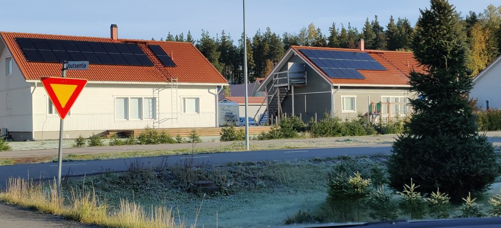

Samat paneelit ku mulla mutta katto erivärinen

Sopiihan nuo paremmin mustalle katolle. Mutta nämä paneelit yleistyväy niin vauhdilla, että pian näihin ei kukaan kiinnitä huomiota.
Kuuluu NS. Normiomakotitalon varusteisiin, siinä missä rännit, savupiiput ja ulkoyksiköt

Nätti rivi myös ja sopii tuohon ihan hyvin. Paljos tuossa on 14x285w?
Tänään paras hetkittäinen tuotto oli 1010w. Päivän saldo tulee olee saman verran mitä ti iltapäivä-pe yhteensä.
