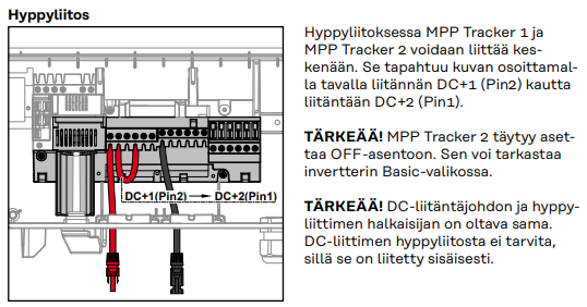

Ei kai tuossa muuta vaihtoehtoa taida olla kuin että on kaput jos wirta menee koneeseen sisälle asti ja piuhat on muuten oikein kytketty ja koneen asetukset on oikein. Joskus 2 mpp-säätimen inverttereissä 1 ja 2 ketjut tarvivat välilenkin säätimien väliin jos käyttöön otetaan vain yksi ketju.
Myös koneen asetuksista pitää valita onko käytössä 1 vai 2 mppt säädin.
Tämä kuva on vain esimerkki eikä siitä sinun invertteristä!
Luulisi että verkkoasetukset olisivat jo kunnossa?
Wanhoissa inverttereissä saattaa tulla ongelmaksi se että eivät enää täytä uutta standardia jolloin niitä ei saisi enää kytkeä käyttöön?
Tuossa 2003:ssa taitaa olla vain edellinen revisio VDE-AR-N 4105:stä. Ei sen uudempaa versiota. Jos näin on, niin sitä ei saa kytkeä uutena laitteena verkkoon. Toki joku poikkeus jollain verkkoyhtiöllä voi olla. Näitä on tullut aika yllätyksenä monille kun myyjät eivät maininneet asiasta yhtikäs mitään.
Näytä liitetiedosto 79547
