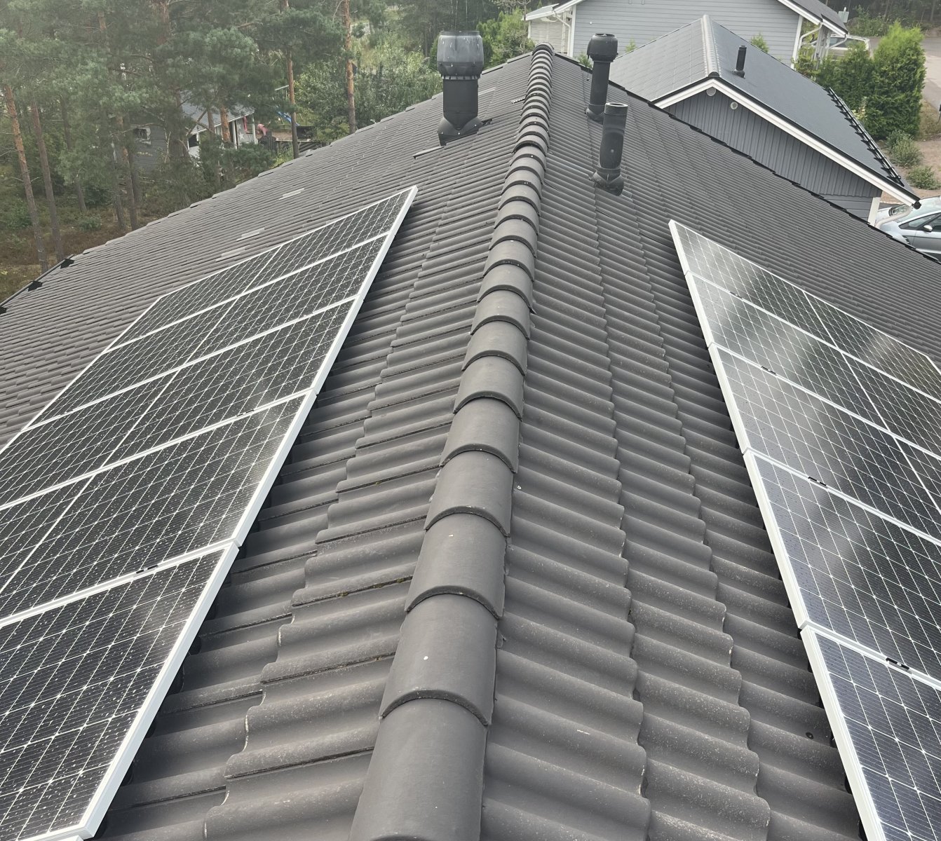

Tuo mun invertteri on Froniuksen 4.5 symo -3-s light eli kolmeen vaiheeseen syöttää ja sähkökaapilla näyttää olevan 3x16A sulakkeet.Tuosta kaapelista en osaa sanoa muuta kuin että n.13 metriä on väli invertteriltä ja turvakytkimeltä sähköpääkeskukselle ja jotain sormenvahvuista mustaa näyttää olevan.Varmaan jos tulee laitettua niin jonku 3 kW tai alle kai tuo toinen invertteri tulisi olemaan kun ei seinälle saa kuin 8 paneelia järkevästi laitettua.
Kuvan paneelisarjoihin olen lisäämässä 2 paneelia/sarja. Jos paneelit sijoittaa suoraan jatkoksi, niin kuvassa vasemmanpuoleisen sarjan viimeinen paneeli tulisi harmillisesti ilmanpoistoputkeen lähes kiinni. Oikean puoleisen sarjan lisäpaneelit vastaavasti viemärin tuuletusputken ”alle”. Harja/kamera osoittaa kuvassa noin etelään. Mites nämä varjot vaikuttaa koko sarjan tuotantoon silloin kun varjo osuu paneeliin/paneeleihin?
Vasemmanpuoleiseen paneelien lisäämisestä voi olla enempi haittaa kuin hyötyä eikö ne 4 paneelia sovi oikealle lappeelle
Eli jos varjo osuu sarjan yhteen lisäpaneeliin, niin koko sarjan antama teho laskee jopa alemmas kuin nykyisillä paneeleilla ilman lisäpaneeleja (kun varjoja ei näihin osu)?
Tilan puolesta kyllä mahtuisi kaikki 4 kpl oikealle puolelle eli länteen olemassa olevan kuuden lisäksi, mutta ilmeisesti samaan sarjaan ei saa laittaa näitä 455 wattisia enempää kuin yht 8 kpl, jolloin kahdessa sarjassa invertterin maksimi 7,2 kWp. Invertterissä 2xmppt.
Entäs niin, että fyysisesti kaikki uudet 4 paneelia oikean puoleiselle lappeelle, mutta 2 kytketään vasemman puoleiseen sarjaan ja 2 oikean puoleiseen? Vesittääkö se sitten jomman kumman sarjan tuotantoa?
Voihan noita laittaa esim nykyisten sarjojen alle, mutta näyttää hassulta ja olisivat alempana—> puut varjostaa enemmän. Tai sitten ihan tuonne päätyreunalle samalle korkeudelle kuin nykyiset? Välikaapelia pitää silloin laitella.
Mulla 8 paneelia sarjassa ja talon päädyssä koivu josta aamupäivällä valuu varjo paneelirivin keskellekin seurauksena lähes koko tehon menetys kestää n. 2 tuntia josta 2-3 kwh turhaa tuoton laskua mutta toistaiseksi koivu saa olla paikallaan.Tuo voi olla fiksua että lisääkin 4paneelia oikealle puolelle mutta niin että 2 viimeistä on sarjassa vasemman puolen kanssa

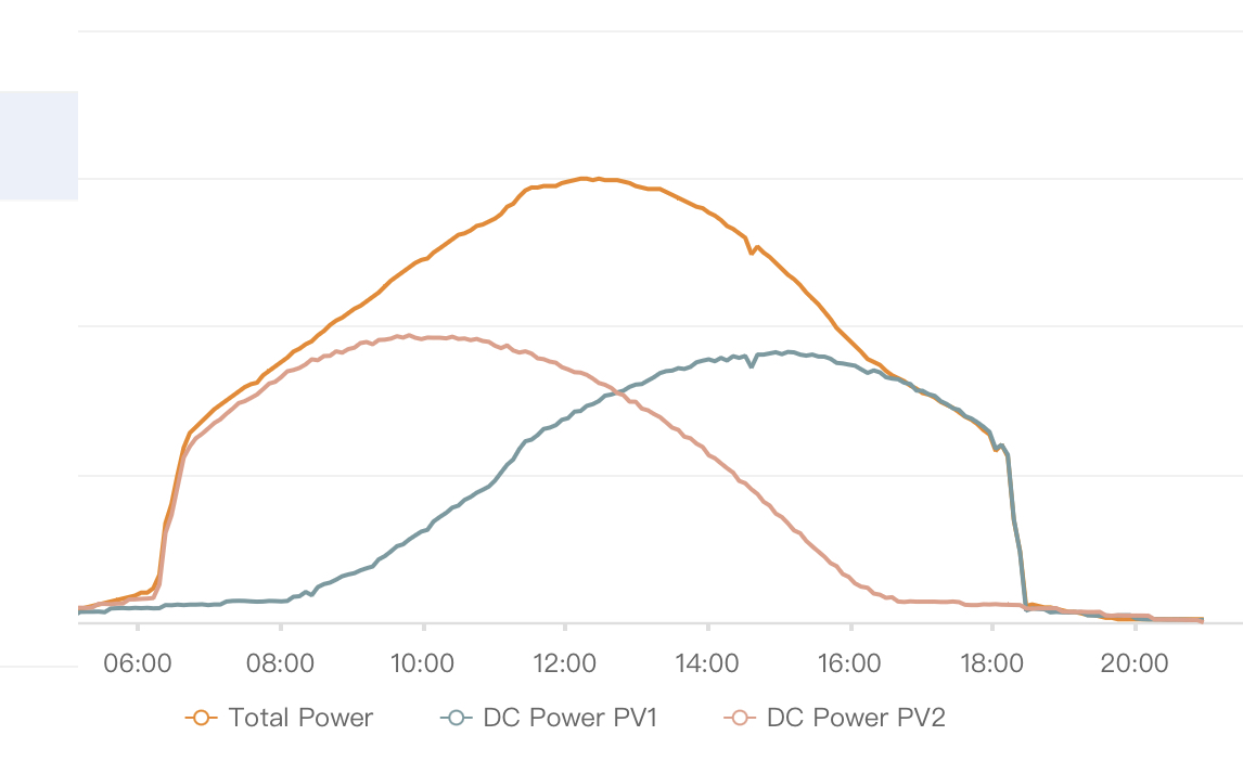

Tässä vielä nykytilanteesta käppyrät. Melko tasan on puoliskoiden tuotot.

Olikos sulla ohitusdiodit paneeleissa? Vai laskeeko jännite ohi MPPT:n alueen?
Ohitusdiodin on 3kpl ja mppt toimii mainiosti se vaan kun varjo osuu paneeliston sivulta sen keskelle ei dioditkaan auta 100-200w huonoimmillaan mutta jos ja kun varjo vain liipaisee jotain kulmaa ja ei puolta enempää tehonmenetys on 30-50%
Testasin illalla klo 18 aikoihin seuraavasti:
Länsilappeella siis 6x455 W half-cutit. Lähtötilanteessa tehoa oli 1500 W. Peitin kädellä puolikasta paneelia koko leveydeltä—> tehoa jäi noin 1000 W. Sitten peitin myös paneelin toista puolikasta koko leveydeltä—> tehoa jäi noin 500 W. Testi oli lyhytkestoinen eli seurasin peittämisen jälkeen noin 2 min tilannetta. Laittaa epäilyttämään lisäpaneelien asennus, koska katolla lvi- putket varjostaisi osittain lisäpaneeleja päivän mittaan. Olisiko lopputulos alkuperäistä heikompi…
Mittailin paneelien paikkaa niin lappeen suunta 173 astetta ja kaltevuus 37 astetta. Klo 9 alkaa paistaa näin elokuussa aurinko katon siihen päähän mihin paneelit tulossa. Klo 20 ei enää paista suoraan lappeelle. Idän puolella puita joita voi poistella tarpeen mukaan.

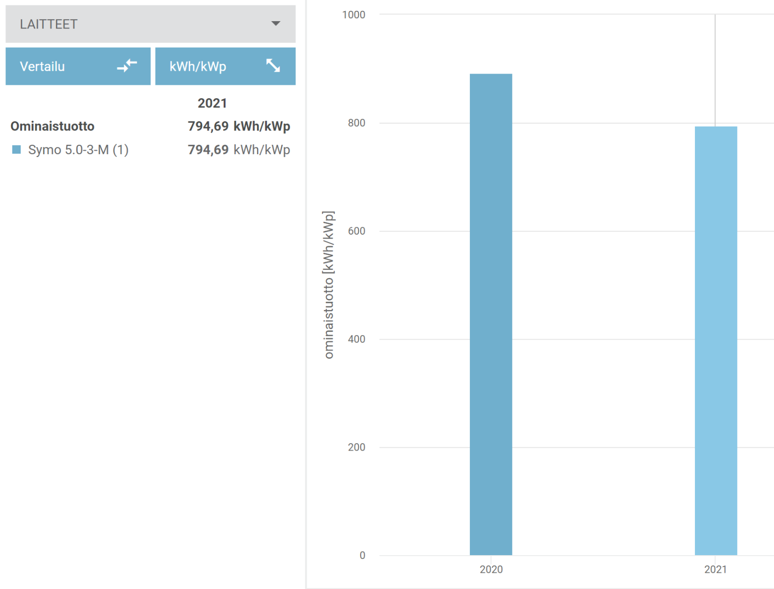

Aurinkopaneelien tuotosta löytyy karkeita arvioita per kWp. Yleisesti luvut on välillä 800-1000 kWh/kWp, esim. Helenin arvio on 850 kWh/kWp.
Mitä nuo arviot pitävät sisällään? Onko nuo keskimääräisiä tuotto-odotuksia, jos paneelit etelään optimikulmassa ja aina pilvetöntä? Vai onko mukana jotain (vähennys)kertoimia?
800kWh/kWp pitää sisällään epäoptimisuutta, kuten ei niin hyvä kulma tai suunta tai varjostuksia. 1000 tarkoittaa jo melko optimiolosuhteita.
Moro
Mulla toteutuneet kun kaksi täyttä vuotta on kulunut,suunta etelään ja kennoja 3,3 kWp,vuosi 2020 940 kWh/kWp ja viime vuosi 869 kWh/kWp,isoja heittoja eri vuosina,arvio tälle vuodelle on 886 kWh/kWp.
Hyvää tietää. Eli kun tekee omat karkeat arviot suunnasta, kulmasta ja mahdollisista varjostuksista niin ei kannata ihan pienintä kWh/kWp-arviota ottaa. Tuo 1 000 kWh/kWp ei sisällä mitään keskimääräistä pilvisyyttäkään?

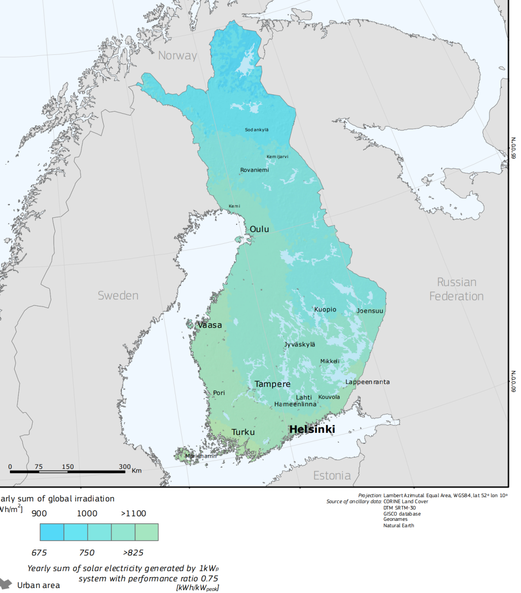

Tuossa on optimisuuntauksella olevien paneleiden tuotto suomessa. Kallistuskulma on tällöin tyypillisesti jotain 40-45 asteen välissä.
Jos asennuskulma poikkeaa tästä tai paneleiden eteen tulee jotain varjostusta niin tuotto laskee.
Mulla on ollut tuollaisia tuottoja, noin 800 - 900 kWh / kWp.
Kyllä 1000 pilvisyyttä voi olla normaaliin tapaan mitä Suomessa on , mutta optimisuunta ja kulma vaaditaan sekä myös avointa ympäristöä ettei ole varjostuksia puista tjsp.

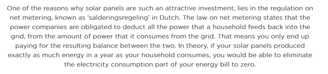

Hollannissa lykättiin ALV 0% aurinkopaneeleille.

"Under the new rules, net metering payments for excess power fed back into the grid – which are currently level with the wholesale electricity price – will fall in value by 9% per year, to 64% of the current price in 2026 and 28% in 2030. From 2031 no tariffs will be paid for excess power fed into the grid from residential systems."
Eli net metering tariffit leikataan asteittain nollaan vuoteen 31 mennessä. Koskeekohan tämä nyt sitten vuosinetotuksen ylittävää tuottoa?

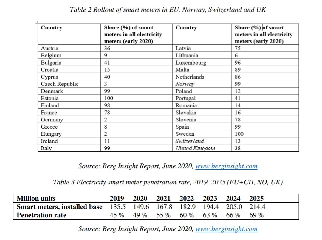

Tuota vähän ajattelinkin mutta mietin että tuo ei voi olla enää mahdollista vuonna 2022. Ilmeisesti suomessa ollaan totuttu jo noihin etäluettaviin.
Itseasiassa myös tuolla on etäluettavia mittareita eli homma on jostain muusta kiinni.
