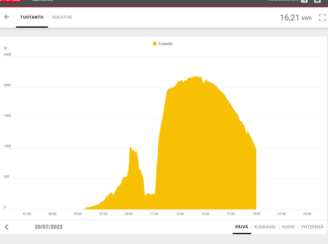

Viikon kohta tulilla olleista paneeleista on vielä 20kwh päivätuotto rikkomatta ei tule tänääkään syy on tuo kuoppa joka koivusta talon päädyssä eli husqvarna laulamaan hauska että varjostuksen aikanakin tuli vielä oma kulutus.Olen hyvin tyytyväinen valintaani toistaiseksi Froniuksen invertteri 3kw ja Astroenergyn 405 watin paneelit .Ainoa hankaluus on ollut yllätys yllätys paikallinen sähköyhtiö joka näkemättä väitti että mittari pitäisi vaihtaa tuotannon mittaamiseen ja mittareita ei ole hyllyssä eikä ole tietoa milloin tulee uusia vähän haiskahtaa.Onko foorumilla mielipidettä jos tuo mittarini sopisikin mittaamaan molempiin suuntaan mittarin tyyppi on Landis+Gyr E120LiME-3-o2i2-r virransuunnan se tunnistaa ja tänääkin on mennyt koko päivä kaikki vaiheet verkkoon päin ja halvalla
Näytä liitetiedosto 79301
Paneelit lienee yhdessä ketjussa, niin miten tuo koivu tuon montun tekee...liipaseeko se tuosta kentästä vain jonkun nurkan parin tunnin ajaksi?
Montako paneelia/montako niitä on, se pahimmillaan peittää tuossa käyrän montussa?
8 paneelia on yhdessä ketjussa joista 4 käy aamun varjossa ongelma on ratkaistavissa moottorisahalla oma koivu
4 Paneelia peittyy siis kokonaan tuossa montussa ja ne paneelit on ns. HalfCutteja?
Tehohan tossa romahtaa keskellä monttua katottuna ~1500W>250WI:iin.
Jos ovat halfcutteja niin olis hieno kun vetäsisit ensin larvan pois siitä niin että vain alempi halffi peittyy niin näkis half cutin vaikutuksen,
ja sitten vielä pitäis tulla samanlainen paistepäivä... =mahdoton yhtälö. :sormet:
