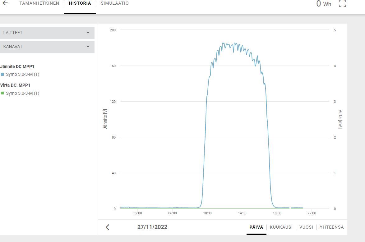

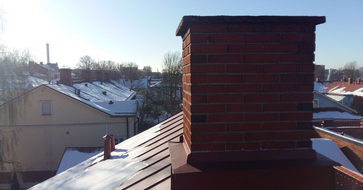

Pari senttiä lunta paneeleilla ei tehoja mikä ei yllätys mutta jännite lumen alta lähes 200 volttia ? muutama volttia lisää niin olisi virtaakin alkanut siirtymään
Viime talvena katselin, että aurinkoisena tammikuun päivänä oli jännite melkein 250 V. Lunta oli paneelien päällä vajaat puoli metriä.
Miten tuo muuten on; Saako tuosta vielä kunnolla sormille, jos menee käpälöimään peitettyjä paneleita väärään aikaan ja katkoa ei ole järjestetty asiallisesti? Ei siis vain tuolleen niinku ”huputettuna”.
^ilman kuormaa jännite nousee mutta ei sieltä kovin paljon virtaa tule jos lunta on kymmeniä senttejä päällä. Muistetaan silti että vikavirtasuojan 30mA on virta minkä yli kun mennään niin henkikulta on vaarassa. Lisäksi tasasähköön jää helposti kiinni koska lihaksien kouristus jää pysyvästi päälle. Tasasähkö on siis vaarallisempi siinä mielessä.
Toivottavasti kukaan ei tuon perusteella usko 50Hz:n vaihtovirtaa tasavirtaa turvallisemmaksi. 50Hz tai 60Hz vaihtovirta on tehollisjännitteeseensä nähden suunnilleen vaarallisinta mahdollista. Tuollainen vaihtovirtataajuus juuri aiheuttaa vaarallisimmat ja voimakkaimmat lihaskouristukset. Vaihtovirran taajuus saa olla useita satoja hertsejä ollakseen samalla tasolla kuin tasavirta vaarallisuuden kannalta ja muuttuu suoranaisesti turvallisemmaksi ja lopulta vaarattomaksi vastaavalla jännitteellä useita dekadeja korkeammalla taajuudella.
Tasavirralla on omat hankaluutensa, mutta liittyy lähinnä katkaisimien valokaaririskeihin.

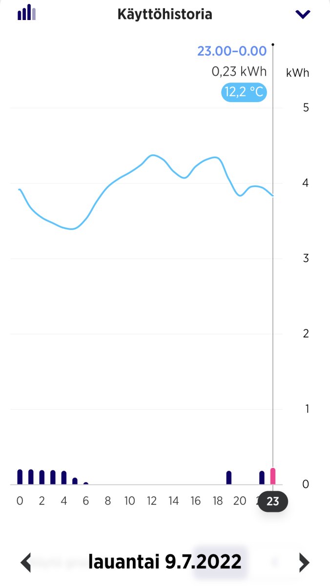

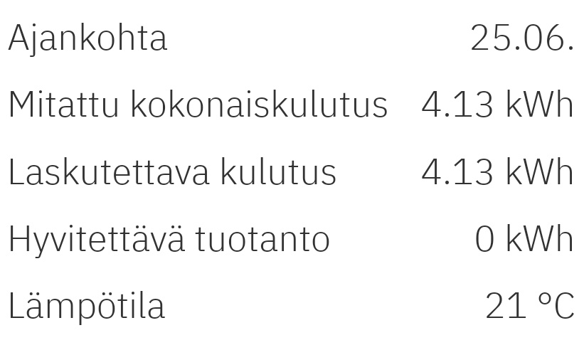

Vuoden pienin kulutus 9.7. Lämpötila ka. 13,6°. Vuorokauden kulutus 1,76 kWh :cool:
