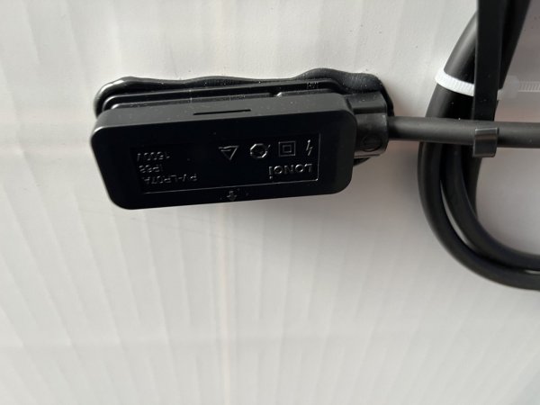

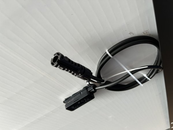

Ja vastaamalla nopeasti saat kaupan päälle extrakysymyksen: onko näissä nyt sitten EVO2 liittimet :cool:
Tuollaiset löytyy Hi-Mo6:n takaa, joku paremmin liittimensä tietävä saattaa tunnistaa.
    162,3 KB · Lukukerrat: 169
    162,5 KB · Lukukerrat: 163
