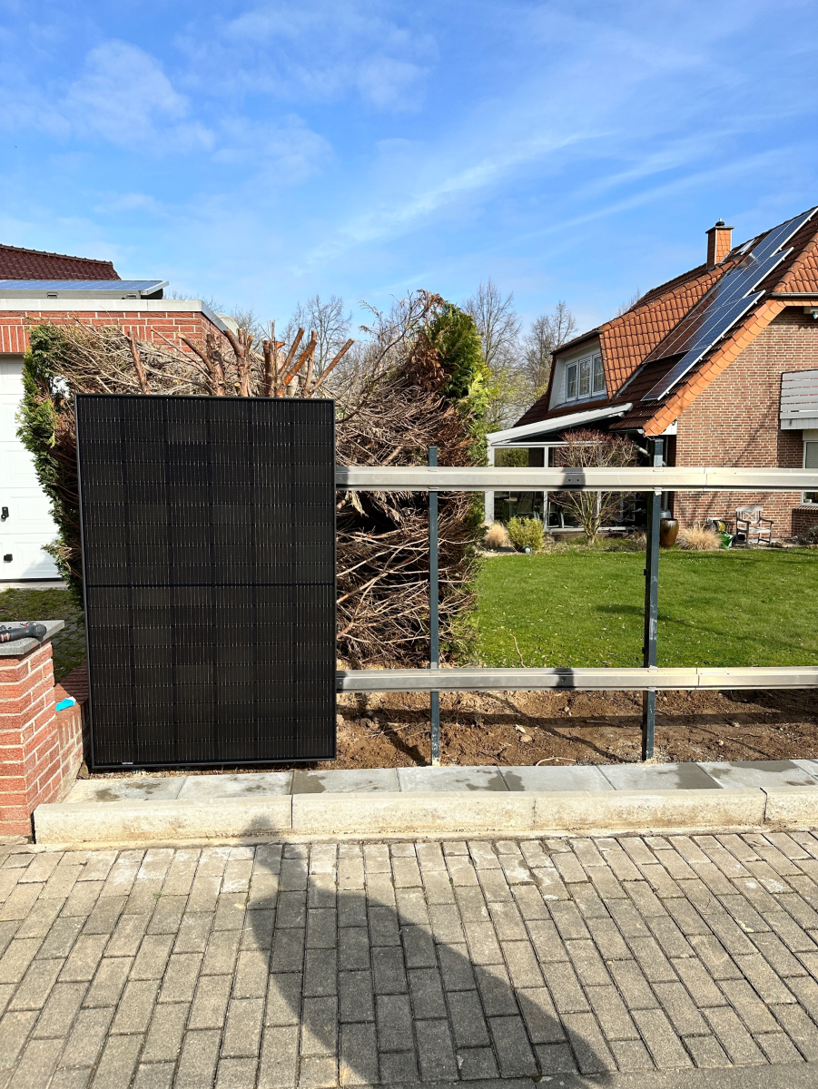

Mahtaako kuinka tiheä porapaalutus riittää tueksi savessa tuollaiselle aidalle ?
Tässä lähettyvillä asuu eräs yrittäjä joka kairaa paaluja maahan. Hän sanoi että aurinkopaneelitelineisiin yleensä nuo kairataan johonkin 3m tms. Katselin nu sakun kuvat uudestaan ja itseasiassa tuolla on porattu vain reijät maahan jotka on valettu betonia täyteen. Täällä suomen ilmastossa ei kyllä kauaa suorassa olisi tuollainen.

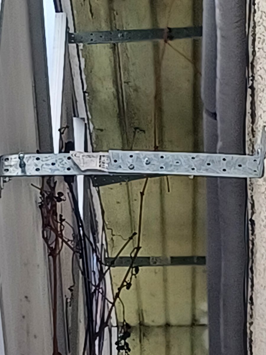

Miten ihmiset noita on kiinnittänyt seinille? Kauheasti en löytänyt tietoa netistä, hirsirunko talossa, niin pitäisi pitkillä ruuveilla kyllä pysyä
Seinälle laitoin 30/40cm yhteen pultatuin naulauskulmin. 40mm poikkiala pystyyn ja joku vaakaan. Paneelit kiinni toisissaan peltiruuveilla naulauslevyin. Ylätukena räystäiden alapuolelle laitetut vannenauhat, joita ei ole asennettu suoraan. Kulmat kestävät kyllä ilman vannenauhojakin, mutta tukevuus paranee nauhoin kiristämällä.

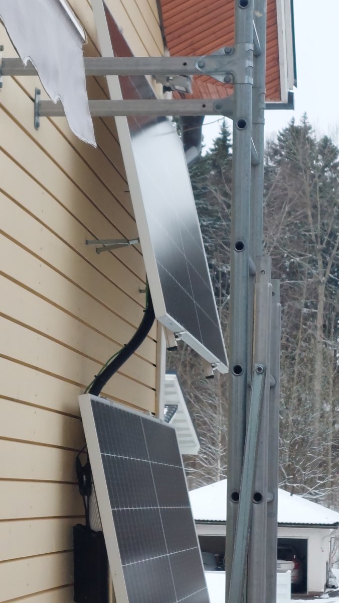

Nyt menee vähän yli oman ymmärryksen, jos 90-lukuun ja kirjekavereihin palataan, niin "kuva ois kiva". Jos millään viitsit
Tuossa oma seinäasennus.
Korotus ihan lvi raudalla. Kulmaa kannatta olla ainakin tuonverran pvcalc laskurin mukaan.
Ulkonäkö rajoittaa, mutta voisihan tuohon laittaa mekanismin jolla nostaa paneelit kesäksi isompaan kulmaan ja talvella voi olla seinää vasten ja on silloin siistimpi.
Eipä se suomalainen savi sen kummepaa ole kuin saksalainenkaan. Tietysti jos tuon tekee aivan johonkin kulkuvaylään kiinni se voi alkaa routimaan.
En sitten tiedä voisiko "perinteinen" 45° kulmassa oleva aurinkopaneeliteline olla haastavampi kuin pystyssä oleva?.. Tuollainen aita muodostaa tuulessa vain sivulta työntävää voimaa, mutta takatuulessa se vino paneeli pyrkii nousemaan ylöspäin, joka on varmaan paljon hankalampi tilanne kuin sivutyöntö.
Tuota routaa siinä itse mietin. En tiedä onko saksassa routaa mutta jos on niin se lienee aivan pinnassa. Luulisi että tuollainen metallinen karahka vielä johtaa kylmää syvemmälle joten jos meinaa että paalu pysyy suorassa niin tällöin kairaussyvyyttäkin saisi olla jonkinverran.

Joo, pohdinkin että olisiko tilanne jossa on "teollinen aurinkopaneelikenttä" jossa ne paneelit on 45° kulmassa sellaisina 3m korkeina rakennelmina. Tuollaisessa lienee kunnon takatuulella aika kova noste.
