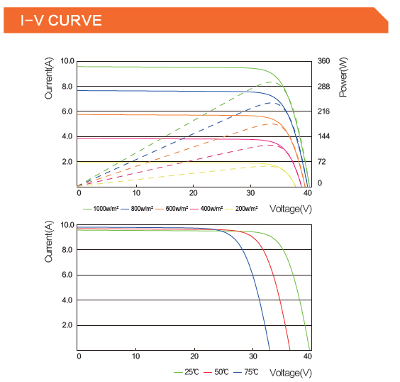

Sille näyttää. Ohessa erään kennon käppyrät. Maksimi teho tulee n. 8A /35 V. Onko niin, että jos on 24 V PWM säädin, niin tuon kuvan mukaan saadaankin vaan n. 216 W tehoa, vaikka aurinko paistaisi täydellä terällä?
Kuvassa vastuksen resistanssi näyttäisi olevan n. 4 ohmia

4 ohmin kuormaan 24 V puskee 6 A, jolloin tehoksi tulee 144 W.
216 watin tehoon vastuksen pitäisi olla 2,7 ohmia.
Paneelin max teho voisi olla 31 V x 8,8 A = 272 W, vastuksen arvolla 3,5 ohm
Jos paneeli on 272W ja vastus on 4 R niin max teho tulis vasta 33 V jännittellä
En oikein tiedä pystyykö "muunnin" konvertoimaan tuon tehon tollee ; 24 V x 11,3 A = 270 W, vastuksen ollessa 2,12 ohm?
24 volttia/900 W vastuksen resistanssi on n. 0,64 ohmia. Mitenkäs sellaisen sovitus tuohon käppyrään onnistuisi jollain muuntimella.

Taulukko näyttää täydellä paisteella tapahtuvan muutoksen väärin mitoitetulla vastuksella, ei oikeinmitoitetulla eri säteilytehoilla.
Huomatkaa tuosta kaihakin lähettämästä I-V -katkoviivatehokäyrästä, että säätämällä panelin napajännite vakioksi riippumatta pilvisyydestä/paisteen säteilytehosta, ollaan hyvin lähellä mppt:tä laajalla alueella ilman varsinaista MPPT-säädintä.;)

24 volttia/900 W resistanssi n. 0,64 ohm, niin vastuksen nimellisvirta on 37,5 A. Tuohon siis tarvis 5 kpl rinnan kytkettyä paneelia. Ihan hyvä silloin kun säteilyteho on 750 W/m2 tai isompi.
Pienemmällä säteilyteholla lämmitys teho putoaa koska vastus kuormittaa liikaa paneelia ja jännite kyykkää.
Käppyrän ehyet viivat kuvaa saatavaa tehoa kun kuormitus on sopiva säteilytehoon verraten ja katkoviivat sitä tehoa, joka saadaan kun vastus on mitoitettu täydelle säteilyteholle. Karkeasti niin että kun säteily on puolet maksimista niin saatava teho on 1/4 .
Säädin toimi teoriassa niin että paneeli(t) lataa kondensaattoripakettia aina täyteen jännitteeseen ja fetit annostelee virtaa kuormalle sopivan pituisina pulsseina niin ettei jännite putoa.
Tarkasti ottaen jännitettä ei ladata aivan täyteen (jolloin ei virtaakaan tulisi), vaan hiukan alle ja noita pulssimaisesti johtavia fettejä ohjataan portaittain kokeilemalla niin, että jännitteen ja keskimääräisen virran tulo maksimoituu (ts. saadaan suurin teho). Yleensä optimaalinen jännite on aika lähellä paneelin nimellisjännitteen mukaista akuston latausjännitettä tai sitten itse nimellisjännitettä säteilyn voimakkuudesta melkein riippumatta.
Tuossa se "villakoiran ydin" Ilman säädintä jäädään aika kauas maksimi tuotosta, etenkin jos aatellaan pidemmän ajan tuottoa. Tosin silläkään ei voi korjata sitä tosiasiaa että keskikesällä tulee liikaa ja talvisin liian vähän :(
"villakoiran ydin" on hyvin marginaalinen, lähes merkityksetön käytännössä, hukkuu pohjakohinaan.
