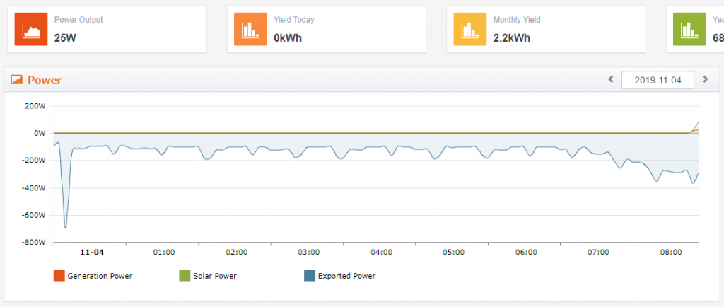

Millä keskitalvella sitä vettä lämmitetään?
Mitä tuossa oikein tapahtuu keskellä yötä, ja aamuherääminenkin näkyy jo?:
