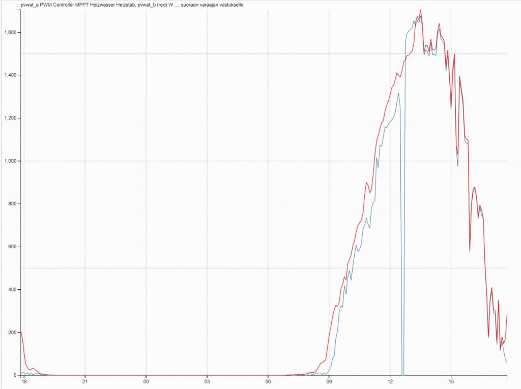

Tässä kuvassa klo 12 jälkeen poistettiin MPPT säädin ja kytkettiin suoraan vastuksiin (sininen käyrä) kaksi identtistä paneliryhmää samassa paikassa samoissa olosuhteisa. Testi suoritettiin useita kertoja parin kuukauden aikana. Mittaukset suoritettiin lisäksi rinnakkaisesti myös lämpötilamittauksilla veden lämmön muutoksilla.Juu, pohjakohinaa eikä oikein sitäkään

@korsteeni siis lämmittää vettä tuolla koko arsenaalilla, vai, kaikki menee veden lämmitykseen?Tässä kuvassa klo 12 jälkeen poistettiin MPPT säädin ja kytkettiin suoraan vastuksiin (sininen käyrä) kaksi identtistä paneliryhmää samassa paikassa samoissa olosuhteisa. Testi suoritettiin useita kertoja parin kuukauden aikana. Mittaukset suoritettiin lisäksi rinnakkaisesti myös lämpötilamittauksilla veden lämmön muutoksilla.

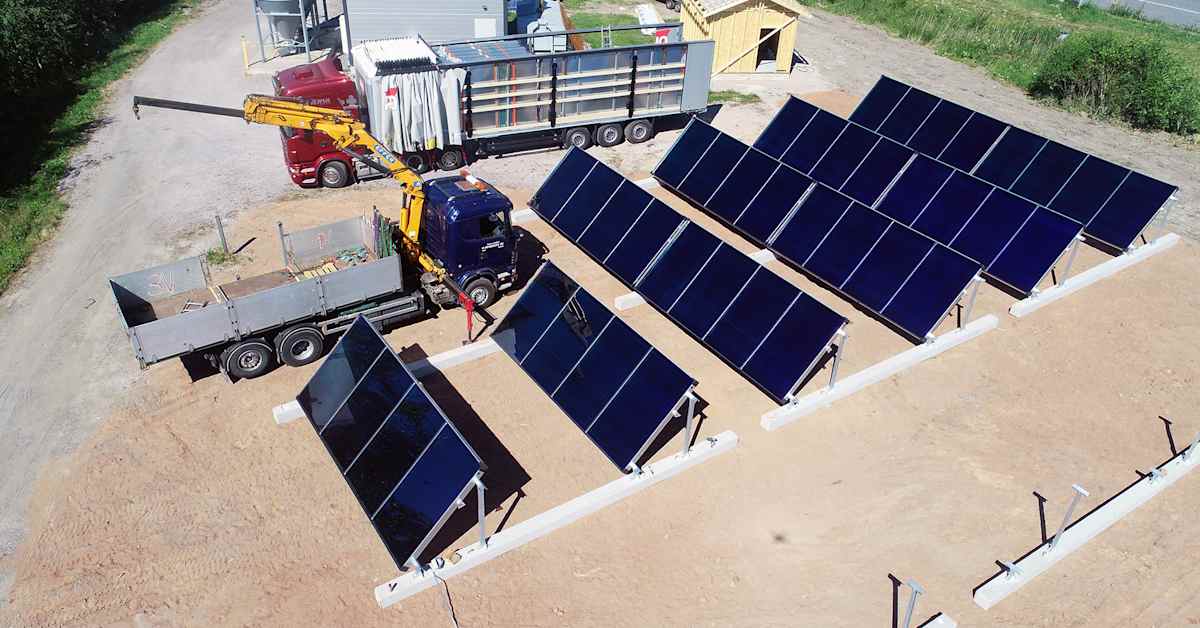

Tässä kohteessa ei ole muuta käyttöä paneleille, kaikki menee vastuksille veteen ympäri vuoden.@korsteeni siis lämmittää vettä tuolla koko arsenaalilla, vai, kaikki menee veden lämmitykseen?

Kyllä, tällä säätimellä (MPPT Heizwasser Heizstab) on vain negatiivinen vaikutus, kylläkin pieni. Säätimen omien arvojen mukaan se pitää jännitteen juurikin optimiarvoissaan ja ilmoittaa watitkin, mutta liian korkeina todellisiin, mitkä on mitattu voltteina ja amppeereina ja lisäksi veteen siirtyvänä energiana ja lisäksi paneliryhmiä on 2 identtistä joten ajankohtaeroakaan ei tule. Muutaman sadanmetrin päässä on vielä 4 samanlaista panelirypästä solax inverttereillä samanlaisissa olosuhteissa, solaxin läpi antaa pilvisellä säällä (silloin kun säteilytehot ovat pieniä) huomattavasti enemmän mutta ei siitä ole hyötyä tuleeko 50W tai 150W veden lämmityksen kannalta. Täydellä paisteella taasen suoraan vastuksiin antaa suuremman tehon kuin invertterin (Solax) kauttaYmmärsinkö oikein, että MPPT säätimestä ei sinun tapauksessa ole mitään hyötyä ja että suoraan vastuksiin kytkentä toimi hyvin.
