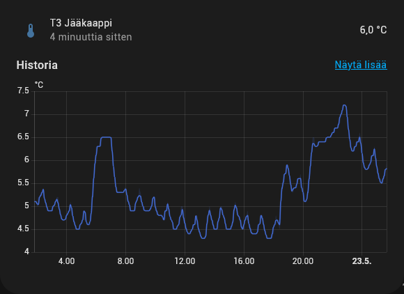

Yhen psykopaatin käyrää Samsungin kaapista tänään...

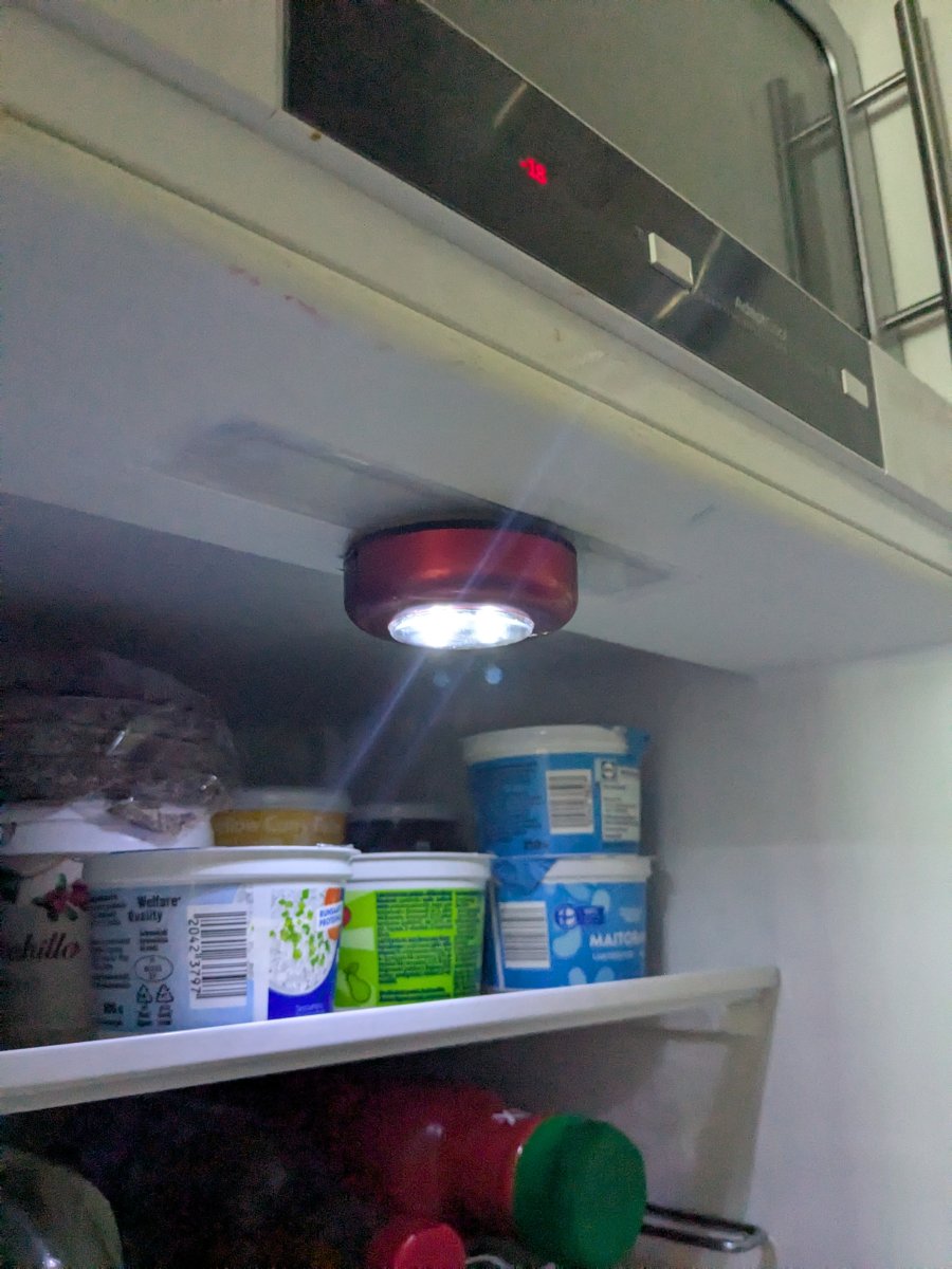

Kodinkoneiden varaosien hinnoittelusta voisi melkein perustaa oman ketjun mutta tuosta tuli kuitenkin mieleen että erään jääkaappi-pakastimen led-lamppu maksaa yli 50€ ja sen vaihtaminen ei muistaakseni onnistu ilman sähköasennuspätevyyttä eli kuluihin olisi laskettava useimmissa tapauksissa myös asentajan tunnin laskutus matkakuluineen... Kirjoitin "muistaakseni" sillä selvittelin asiaa jo pari vuotta sitten, ja kiinnitin sen jälkeen tarralla yhden kirjahyllyn valaistuksessa käyttämättä jääneen vajaan kympin paristokäyttöisen pienen painokytkimellä varustetun LED-valaisimen jääkaapin kattoon. Se on ajanut asiansa hyvin Gorenejssa, joka on muuten toiminut aivan moitteettomasti.
Näytä liitetiedosto 107329
Noita on olemassa myös ir sensorilla, eli toimii automaattisesti.
Mutta joo, olisihan se e14 kantainen lamppu ihan liian helppo kuluttajan itse korjata.
Joo, tuollainen painokytkimellä varustettu nyt vaan sattui jo löytymään kotoa silloin kun tarvittiin - muttei puoli tusinaa (30cm leveää loisteputkivalaisimen mallista) ladattavaa led-valaisinta liiketunnistimella maksanut kuin 12€ sis postikulut, joten kokeillaan onko kiinanhinnalle katetta ja tuleeko lähetys perille tälläkin kertaa... Kiitos vinkistä!

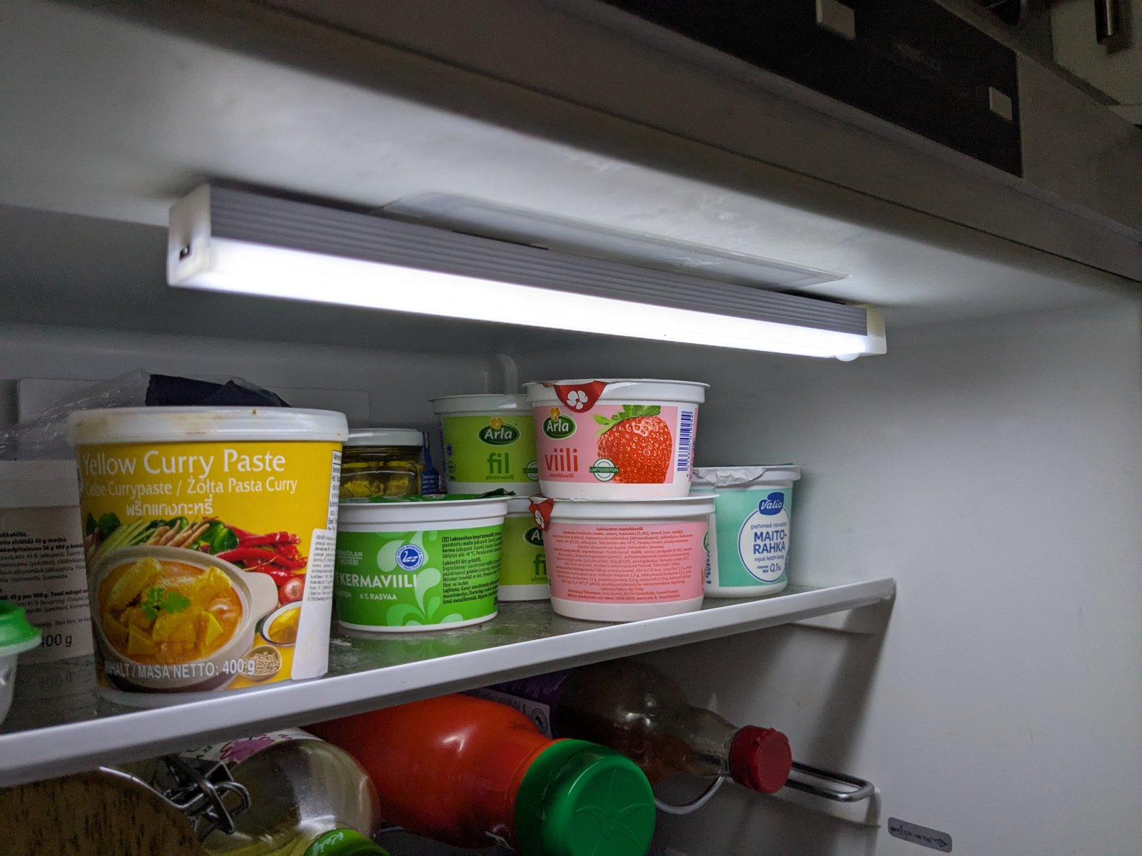

Magneettikiinnitteinen, ensin pari magneettia tarroilla kiinni kiinnityspisteeseen, toiset valaisimeen. Ladattava (usb-c).

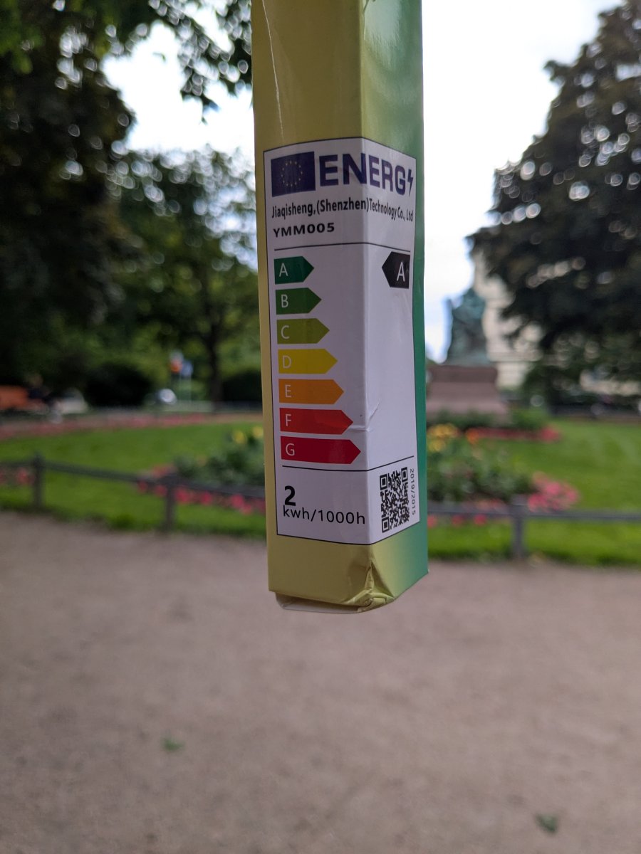

Tosiaan 2€/kpl kaikkine kuluineen. Pitäisi siis saada Suomilisän kanssa kympillä muttei välttämättä saatavilla. Törsäsin ja ostin puoli tusinaa alkuperäisen tarpeen ohella yö-- ja "varautumisvaloiksi". Silti säästi hieman kun varaosa-led tuon halpiksen edessä olevan muovin alle olisi ollut sen reilu viisikympiä + valtuutetun pienjänniteasentajan kulut.
Ja jokainen akku on 2€ arvoinen paloriski? Aika rohkeasti näitä "zombie akkuja" kyllä viljellään vaikka mihin.
Jep, ja joskus ne (vialliset akut) saattavat vieläpä olla sellaisen laitteen sisällä jossa on aito CE-merkintä - nyt ostamissanikin on mutten tiedä aitoidesta - ja jossa lukee esim. made in EU.
Suomessahan pienlaitteiden akkuja ei kai tehdä (?) mutta saattaa olla että mikäli alettaisiin tekemään niin sisuskalut olisivat silti samalta sylttytehtaalta. Toisaaltahan eiköhän tuon tapaisia valaisimiakin löydy vaikkapa Clas Ohlsonilta tai Tokmannilta jos ei nyt heti niin pian kuitenkin. Ja muita, hieman kalliimpia paloriskilähteitähän on jo saatavilla mistä vaan lähimarketeista. Esim. Airamin, suomalaiseksi mielletyn tuotemerkin tuotteilta todella toivoo vakiintuneita hankintaketjuja ja aukotonta laadunvalvontaa valmistusmaa huomioiden. Elämä on vaaroja ja nykyisin myös kriisitilanteisiin varautumista täynnä. Ei ole helppoa.
