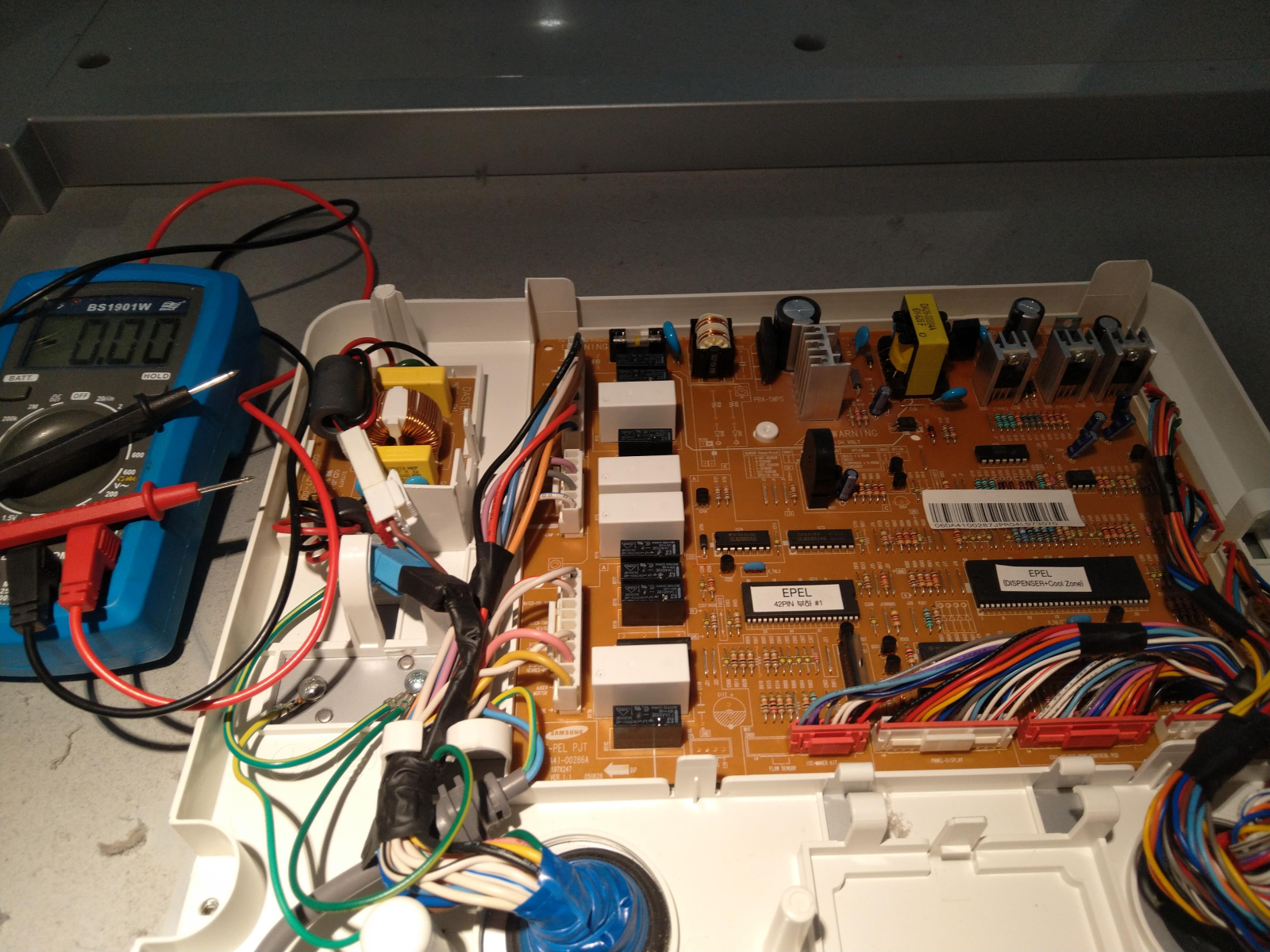

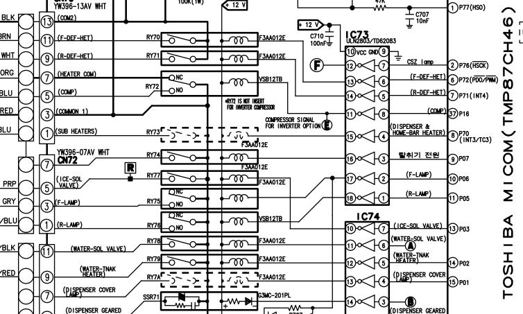

Piirikortti, emolevy millä näitä nyt haluaa nimittää.
    2,6 MB · Lukukerrat: 94

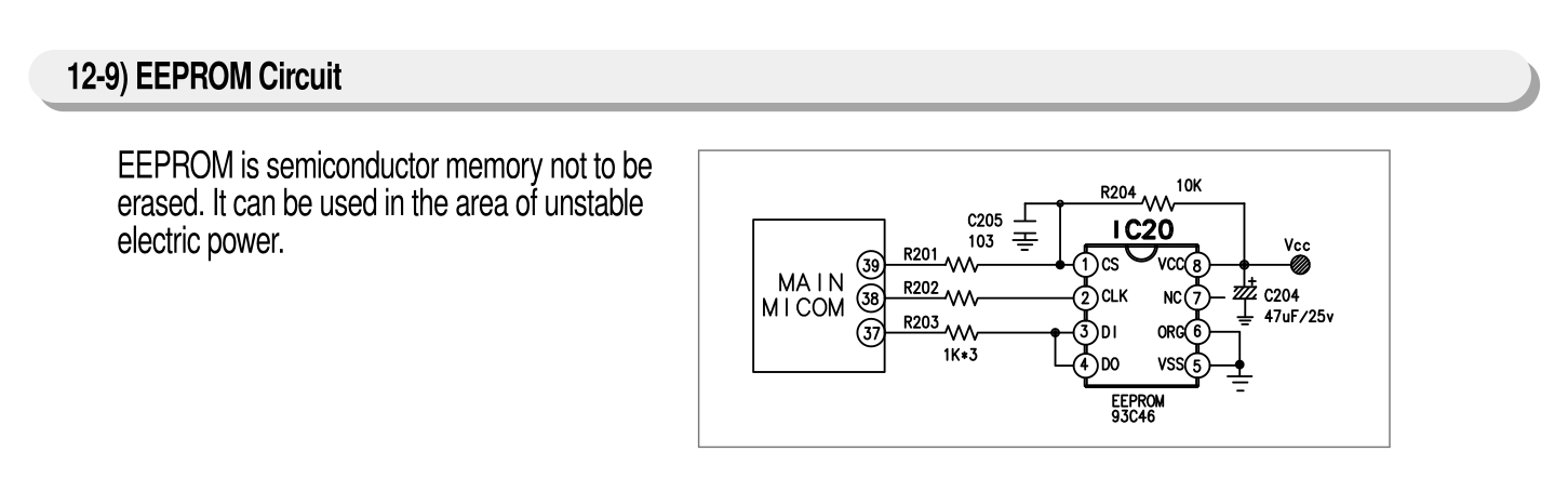

Tässä on tämä kompuran käynistys, pinni 37 joka tulee IC20:lta joka taas on EEPROM. Mitasin sen nastat 4 ja 5 ja pitäis tulla 5V mutta tulee vain 1,5V. Taidot loppuu kesken etsimään oikea konkka. Rele ei vedä vaan jää kompuran lämmitystilaan mikä selittää sen miksi kompura on lämmin vaikka ei käy.

Yleinen vika kodinkoneissa, jääkaapeissakin, on pienjännitekäytösähkön (esim 12V) hiipuminen, kun se tehdään ilman muuntajaa 'vippaskonstilla' valuttamalla konkan läpi verkkosähköstä. Konkka hyytyy vanhemmiten, eikä jaksa enää vetää kunnolla relettä. Korjaantuu vaihtamalla konkka tai syöttämällä pienjännite erillisellä virtalähteellä (230VAC/6-15V DC, muutama W).
Eivät Ranskasta vastanneet email tiedusteluun mutta face yv:llä kertoivat että PCB myyty loppuun joten tilaus Aliexpressiin. Suurin vaikeus oli valita myyjä jonka mieltää luetettavaksi. Maksu oli helppo Klarnalla että tässäkin suteessa on tapahtunut kehitystä.
Ei auttanut emolevyn vaihto. Takasin lähtöruutuu. Pakotetussa pull down modessa kompura käy arviolta 20 sek ja sitten rele katkaisee käynnin. Se 20 sekunnin käynti on ääneltänsä siisti. Kompuran lämpötila on 50C silloin kun se ei käy.

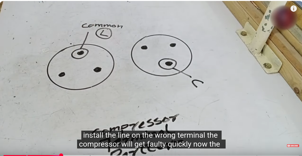

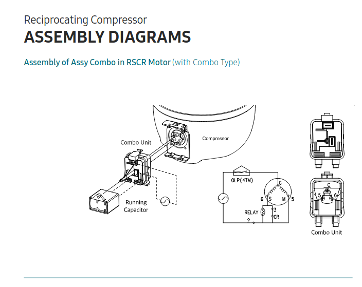

Kytkentä on tälläinen.... ja sitten tyhmä kysymys. Onko väliä miten päin virtajohdot kytkee. Unohdin ottaa kuvan kummin päin menee siis kaksi johtoa, vaalean sininen ja punanen. Minusta vaaleansinien on maa ja punainen vaihe. Oletan että maa menee C ja punainen S&M.
Edit: näyttää siltä että rele on ainakin rikki koska helisee kun heiluttaa. Edit: ja ohmeja likaa releen pinnien S ja M välillä.
On väliä miten kytkee... johdot väärin päin tuhoaa kompuran tämän mukkan. Vaihe (L) menee Commaan ja N (maa) menee Start/Run (S/M) pinniin. Lähde: youtube @ Forever Tech English

Osaako joku selittää PTC releiden takoituksen jääkaappien kompuroissa... onko ainoa funktio käynnin viivästys?
Se pienentää (tyypillisesti resistiivisesti, ilman kondensaattoria toteutetun), vaihesiirtokäämityksen virran käynnistysvaiheen jälkeen hyvin pieneksi, millä estetään käämin ja kompressorin ylikuumeneminen.
Miksi sitten jääkaapeissa moista käytetään kondensaattorin ja jatkuvasti kytketyn kondensaattorivaihesiirron sijasta? Luultavasti tuo on ainakin aikoinaan ollut halvempi valmistaa ja kondensaattoreita pidettiin ehkä ennenkin epäluotettavina (jollaisia ne nykyisin todellakin vaikuttavat olevan). Ei sen puolesta, on itsellänikin PTC-vastus hajonnut mökiltä pienestä pakastearkusta (kumminkin talvikaudella, jolloin pakastinta ei käytetty ja vika tulli esille kevään ensimmäisessä käynnistyksessä savun kera).
Mulla on siis PTC rele ja kondensaattori. PTC rele näyttää isoja ohmeja S ja M välillä mikä lienee merkki hajoamisesta.
Kondensaattorin kanssa kyse lienee saman tapainen kuin ilman kondensaattroria, eli ylikuumenemisen ja turhan sähkön kulutuksen estäminen. Käynnistyskäämit usein mitoitetaan niin, että niissä ei voi pitää jatkuvasti virtaa päällä eli käämilanka on esimerkiksi turhan ohutta, mutta sitä saadaan vastaavasti mahtumaan koloonsa useampia kierroksia.
Jos virta ei kulje PTC-vastuksen kuristaman käynnistyskäämin kautta käytännössä edes käynnistysvaiheessa, se epäilemättä voi olla risa -- kun nyt keskustellaan asiasta vain kvalitatiiviselta pohjalta.

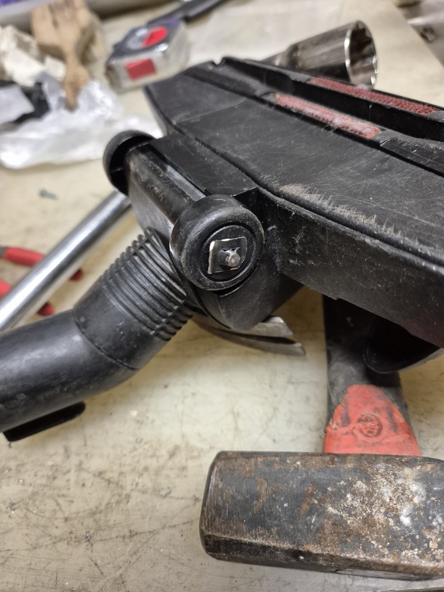

kestävyys on kyllä esmes pölynimurin suulakkeessa tuntematon käsite.
nuo kuvan rullat olivat painamalla jo valmiiksi kevennettyyn muoviseen akseliin jossa ne eivät pysyneet kun pyhättömän arjen ennenkuin laitoin nippusiteet päihin etteivät putoa. sitten menikin jonkun aikaa kunnes akseli kului niin oheksi ettei enää pyörinyt kun pyörät olivat poikittain.
no laitoin 3,25 hitsauspuikosta kunnon metallisen akselin ja sitten mentiinkin jo hieman kauemmin kunnes muovirullien akselikontakti löystyi ekä pysyneet paikoillaan.
eilen laitoin sitten reikä prikat putkenpätällä työden akselin päihin ja taas mennään.
ainakin on korjattu, aikakin 5-10 kpl uusia olisi joutunut jo ostamaan.

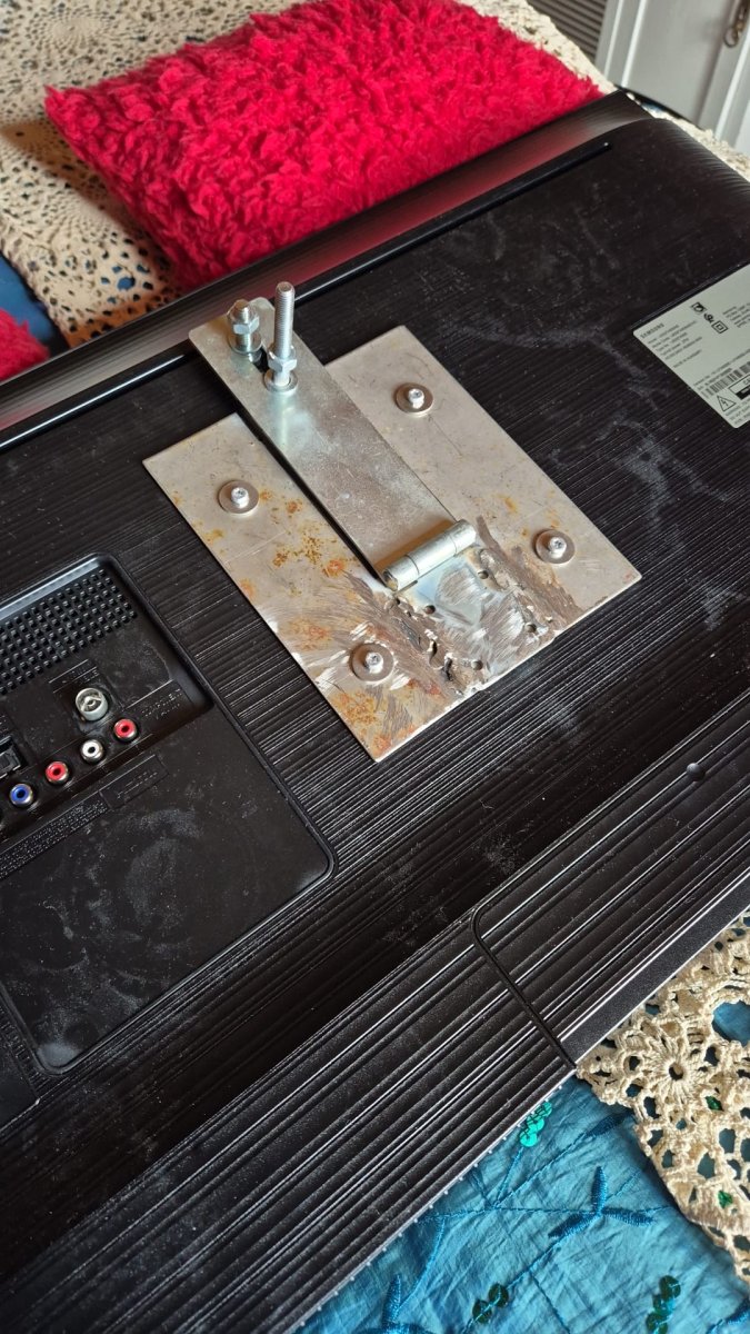

eilen oli puuhaa muutoinkin diy osastolla kun katselin uuteen makkarin telkkariin seinä/katto telinettä.
valmiissa ei ollut monessakaan 4mm 40mm pultteja mukana ja samsungin valmiit pulttisetit eivät sisältäneet noin ohuita pultteja
äkkiähän tuon värkin sitten teki mutta 4mm pultit olivat sitten oma asiansa.
ei löytynyt edes 4mm hitsauspuikkoa aihioksi.
kokeilin kattoruuviin jenkaa mutta liian kovaa, 4x90 rosteri terassiruuvissa oli jurikin sopiva pituus jengatonta joten siihen 4mm pakalla jenka niin sekin oli ratkaistu. loput osat löytyykin jokaisen varastosta, eikun saumaa ja reikää niin kattoripustin oli valmis, oikein säädöillä.

Ainakin on ollut kunnon työkalut

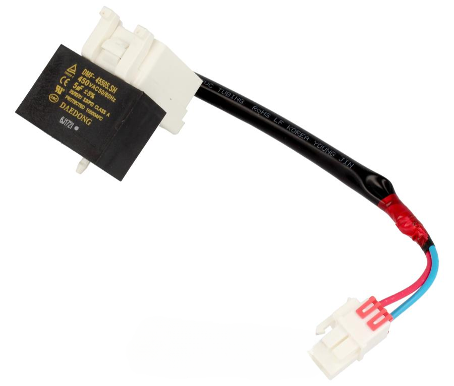

Jääkaapin käynnistysrele & kondensaattori saapui. Ei auta vikaan, kompuran flekti pyyörii ja kompura lähtee päälle mutta sammuu n. 20 sekunnin kulttua. Onko ehdotuksia vikadagnoosiin?
Edit: se on kyllä niin että rele katkaiseen kompressorin käynnin. Kuinka suuria pitää jääkaapin kompresorien käämien resistanssi olla?

Ei jurnuta, värisee vienosti. Hyvin hiljainen. Jos jätän virrat päälle niin lähtee uudestaan käyntii mutta 20 sekunnin kohdalla kompressorin yhteydessä oleva rele katkaisee käynnin. Tekisi mieli vaihtaa kompura... ihan vaan mielenkiinnosta. Mutta halusin tietää onko kompura ehjä vai rikki. Pinnien vastukset viestii että on ehjä mutta mutta...

236 V on emolevyn releen jälkeen mitattu. Kompuran käynnistysrele katkaisee virran (linkki). Alkuperäinen kodensaattori oli 350VAC ja tämä 450VAC mutta sillä ei kat ole merkitystä.

Siinä starttireleessä on myös ylivirta"rele", joka nyt selvästikin katkoo. Eli eiköhän se kompura ole rikki. Ehjä kompura ei taida ulkopinnasta päästä 60 asteeseen vaikka kävis tunteja.
