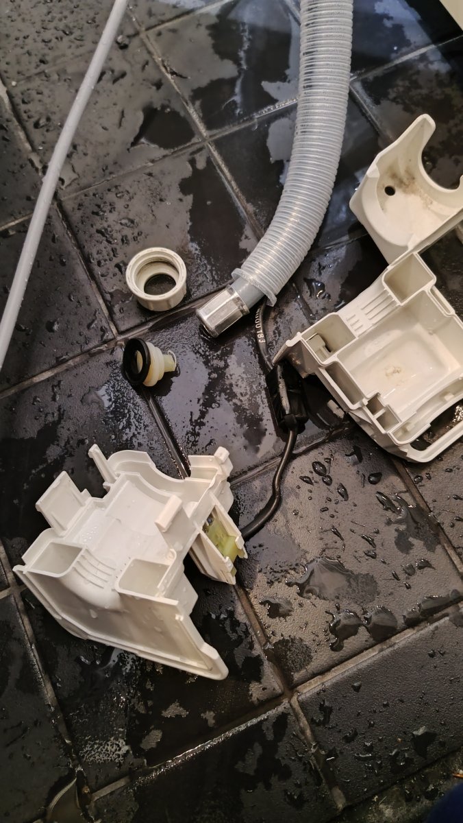

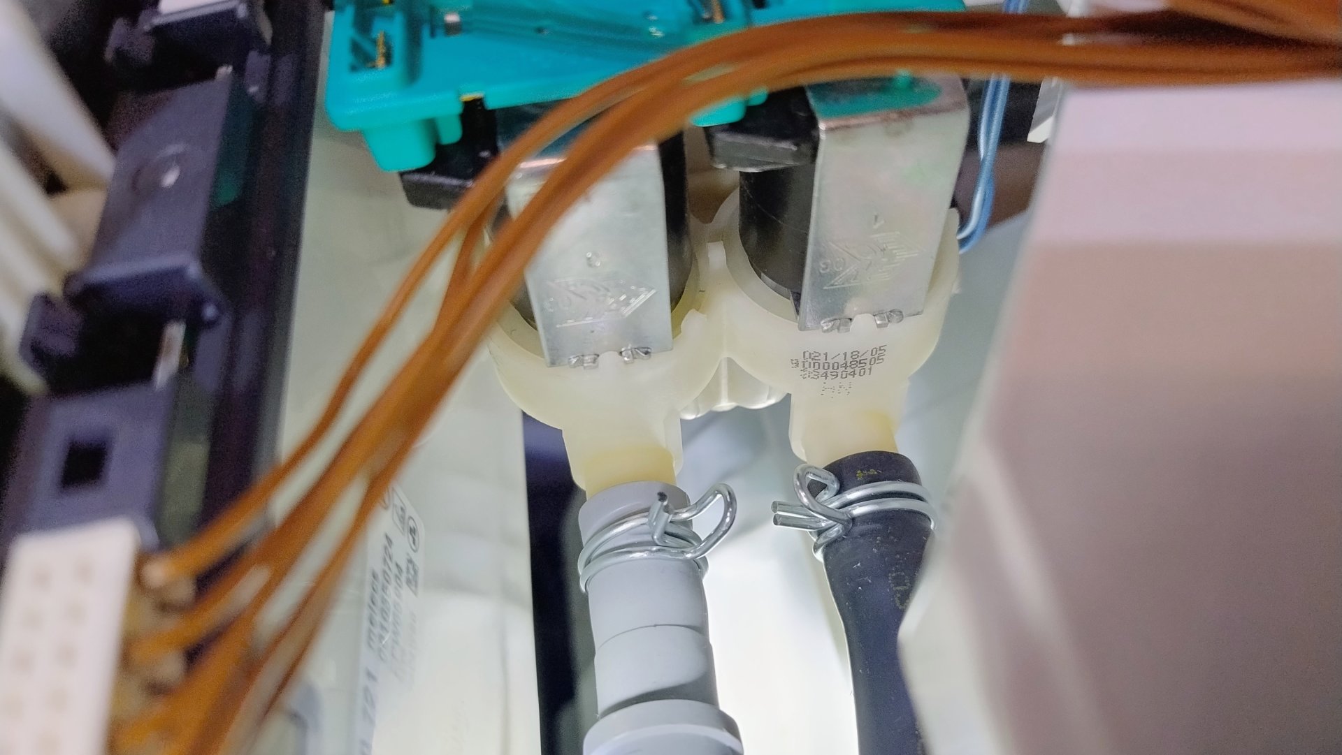

Liekö kuvan murikka halki Siemens iq 700 koneessa, kun alkoi herjailla vedestä alakerrassa. Vesi tulee tuon taaemman kotelon sisältä, jonka alla on letkun ja sen suojaputken kiinnitys.
Suojaputkessa ei ole vettä, eli vuoto koteloon on sen sisältä. Lirauttaa aina, kun ottaa vettä, sellaisen pienen lorauksen joka venttiilin käytöllä. Vesi tulee kyseisen kotelon sisäpuolelta.
Letkun suojamuovi avattu, letkun tiiviste tarkistettu ja kiristetty uudelleen.
Epäilen halkeamaa jossain, tuossa nailonia muistittavassa murikassa, kun mikää liitos ei näy vuotavan.

Ei ole, se on sellainen alle sekunnin loraus, eikä mikään koneessa hikoile. Käytetty ohjelma läpi kuoret avoinna ja sama toistuu joka veden otolla. Noista venttiilin juurista se ei tule, eikä liitinkotelon sisällä ole kun se letkun kierre...
Ohjelman aikana tulee noin desilitra vettä.
Itsellä oli aikoinaan tihkuvuoto tiskikoneen magneettiventtiilin nylon-muovisessa karaosan kuoressa. Päättelin, että tehtaalla oli extruderin syöttöruuvista tms. irronnut hienon hieno lastu syöpynyt vuosien mittaan aiheuttaen tihkuvuodon. Tuo taisi olla painepuolella, joten vettä ehkä tiputti silloin tällöin aina, kun vesihana oli auki eikä vain venttiilin ollessa auki.

Tuossa on selkeästi logiikkaa, kun vehkeen toimintaa katselee.
Kun ottaa vettä, niin hanan ja koneen venttiilit ovat auki, jolloin piane olematon. Kun vedenotto loppuu, niin liraus lienee se vesimäärä, mitä letkussa on paineisena, kunnes paine tippuu.
Ohjaako nämä sitä hanan päätä myös ohjelman aikana, vai onko vaan käynnistyksestä ohjelman loppuun auki?
En osaa sanoa. Tuossa kotona olevassa koneessa ei ole kuin koneen sisäinen venttiili (eli laite on edelleenkin käytössä korjauksen jälkeen; taitaa olla yli 20 vuoden ikäinen). Mökillä on uudempi ja siinä on venttiili letkun alkupäässä, mutten ole tutkinut, olisiko koneen sisällä toinen.
Jos olet löytänyt venttiilin koneen sisästä ja letkun alkupäässä on toinen, niin kaiketi se voisi toimia noin, eli venttiilit aukaistaan vain, kun vettä ollaan laskemassa. Tuonhan voinee testata, jos letkun saa irti jotakin liittimestä koneen päästä ennen magneettiventtiiliä.
Jälleen itselle vastaten:

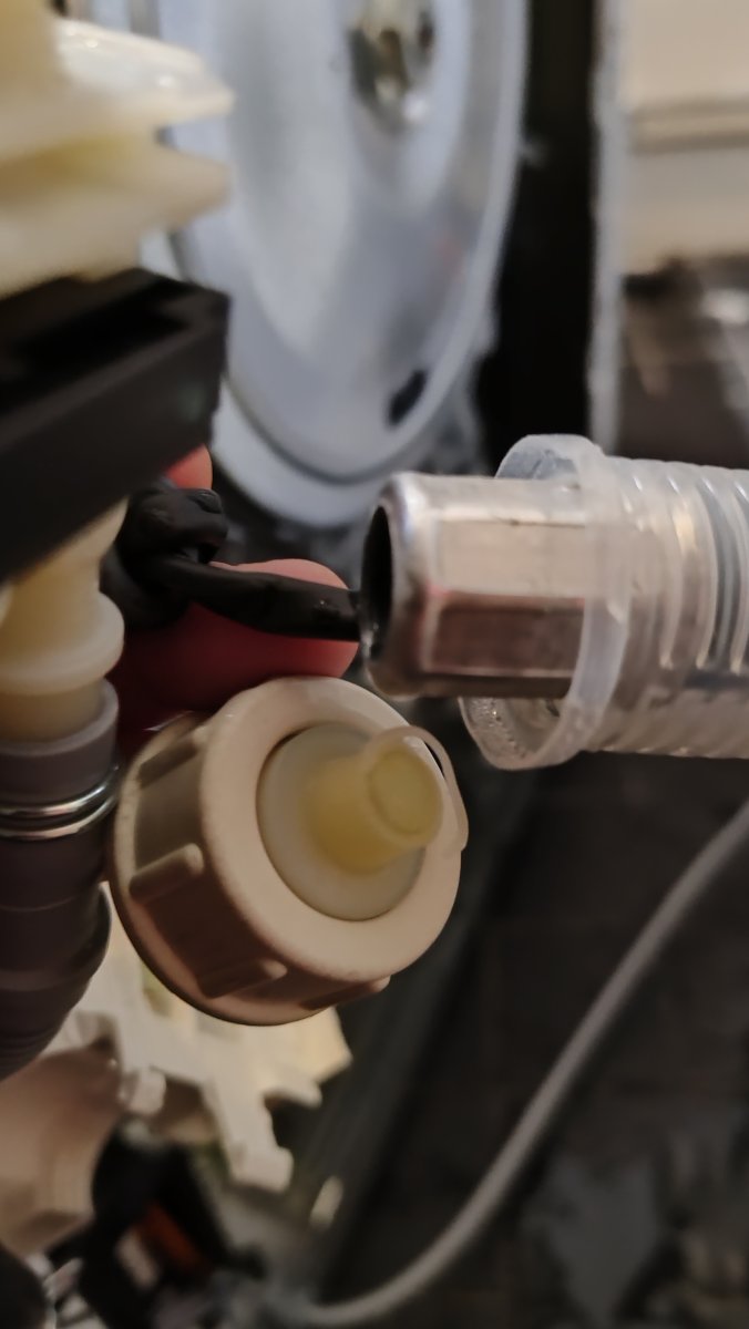

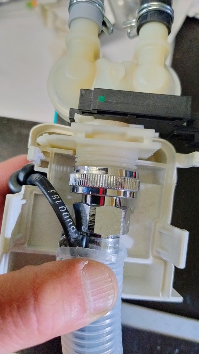

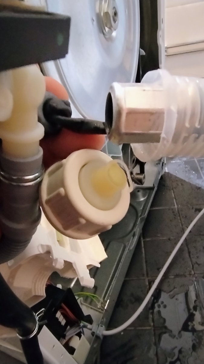

Kone ajaa hanan venttiiliä samaan aikaan. Ohessa se osa mikä ensin vuosi, tänään lopulta petti kokonaan.
Letkun sisällä siis ko.
puristusholkin vastakappale oli mennyt poikki suojakotelon alla.

Jatkokysymys, löytyyköhän tuollaista liitintä hydrauliliikkeestä tms. koko letkupaketti maksaa hunajaa, kun siihen tulee kummankin pään venttiilikoneistot mukaan.
HelaKammo
Ei löytynyt, ei edes isosta hydrauliliikkeestä, jossa hehtaarihalli tavaraa. Noita puristusosia ja työkalut olisi ollut, mutta kierre ja putkiliitos yhdistelmä ei osunut. Tässäkin yhdistelmässä 1/2" kavennuksen letkuliitos oli aika tiukilla, mutta meni paikalleen.
Hain Motonetistä sitten sopivat palat, sekä minisiteen. Minisiteen ruuvi kiristyksen jälkeen poikki, niin mahtui koteloon. Paineilmapuoltakin katsoin, mutta siellä ei sopivia kierteitä tähän käyttöön, enkä tiedä materiaalistakaan.

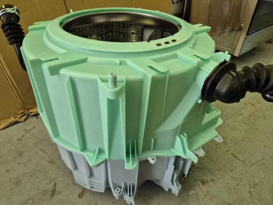

Tuossa oli aiempaan malliin verrattuna pulttiliitosten vaihto hitsattuun rakenteeseen. Ehkä siinä säästettiin euro, mutta samalla laakerien vaihto tehtiin mahdottomaksi.
Pitäis varmaan olla esimerkiksi laakeridirektiivi. Joka ainoa laakeri missä tahansa aparaatissa pitäisi olla vaihdettavissa ja sellaisia täytyy saada varaosana tai olla normimitoituksella mistä tahansa hankittavissa.
Ihan sama onko pesukone, ilmanvaihtokone ja sähköauton moottori.

Kappas, näinhän se on. Rumpu on tuollaisen muovihitsatun pöntön sisällä. Videon kommenteissa näytti lukevan että jossain maassa joku osaa aukoa noita ja tehdä tarvittavat toimenpiteet, jotta laakerit saa vaihdettua.
Samanlaisia nuo autojen adblue tankitkin ovat nykyään. Kaikki on hitsattu kiinni, niin yksittäistä osaa ei saa vaihdettua.
Hitsatun muovikuoren sahaaminen auki ja sauman hitsaaminen umpeen korjauksen jälkeen ei periaatteessa ole edes vaikeaa, kunhan tietää, mistä kohtaa ja miten viilto kannattaa tehdä. Muovilaatu toki vaikuttaa asiaan (ja nykyisin valitettavan moni muoviosa on jonkinlaista polypropeenia, mikä on hitsattavuusominaisuuksiltaan huonosta päästä eikä mikään muukaan liitostapa tule kyseeseen).
