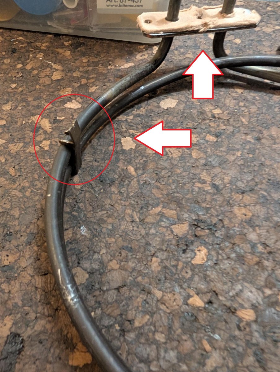

Otin tuulettimen/vastuksen suojan irti. Huomasin että yksi vastuksen kolmesta klipsistä ei ole tiukka ja voisi hyvinkin olla se särinän aiheuttaja. Irrotin koko vastuksen puristin klipsin tiukaksi. Testasin 15 min airfryer toiminnolla, jossa vastus ja tuuletin käytössä ja ei ainakaan siinä ajassa vielä alkanut särisemään. Voi olla, että vika on korjattu. Huomenna pidempi testi. Taattua Gorenje laatua :). Toinen juttu, kun irrotin vastuksen niin sen kiinnityksen ja takaseinän välissä on jotain haperoa kangastiivistettä (tarkoitus estää resonointia?) Mitäköhän tuohon voisi laittaa tilalle, kun on aika loppu tuo alkuperäinen (kuvassa).

Keraamista paperia, mitäköhän se sekin on?
Nyt kahden testin jälkeen ei ole enää särissyt. Joko löysä klipsi helisi tai sitten vastuksen uudelleen kasaus auttoi? En ole vieläkään aivan 100% varma, mutta odotellaan. Jos kyseessä oli klipsi, niin käytännössä harkitsemani uusi kierrevastus olisi korjannut ongelman olettaen, että siinä klipsit tiukalla. Nyt noudatan jonkun viisaan ohjetta "If it ain't broke, don't fix it". En ala sitä repaleista tiivistettäkään vaihtamaan, ellei sitten ole aivan pakko irrottaa vastus uudestaan.
