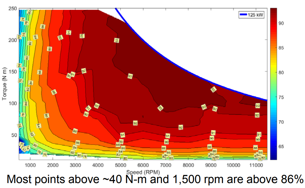

Riippuu moottorista. Liitteenä kuva yhden koneen hyötysuhdekartasta, kyseessä kestomagnetoitu tahtikone v-muotoon asetetuin magneetein, jollainen taitaa olla yleisin moottorityyppi tämän päivän sähköautoisssa (poislukien Teslat). Kuva on napattu jostain tutkimusprujusta jonka netistä joskus löysin. Optimikierrosten (2000-3000 rpm) alapuolella optimivääntö on aika matala, yläpuolella korkeampi mutta silti ehkä ennemmin vääntöalueen keskellä kuin yläosassa. Eli tähän koneeseen ainakaan ei tuo polttomoottoreista tuttu lainalaisuus toimi.
Juu, polttomoottorilla tosiaan kannattaa hyötysuhteen ja polttoainekulutuksen kannalta kiihdyttää melko ripeästi, sähkömoottorilla taas yleensä mahdollisimman hitaasti. Kummallakin kaikkein epätaloudellisin kiihdytystapa on mahdollisimman raju kiihdytys täysillä.
Ainoa sähkömoottorityyppi, jolla mahdollisimman hidas kiihdytys ei välttämättä ole taloudellisin, on asynkronimoottori, jollaisia vanhimmissa Tesloissa kai käytettiin. Sittemmin kai noissakin on otettu tilalle jonkinlainen reluktanssiroottorityyppi. Asynkronimoottori nyt on hyötysuhteeltaan muutoinkin heikoin nykyisin käytössä olevista sähköauton moottorityypeistä.
Tuossa vastaava
