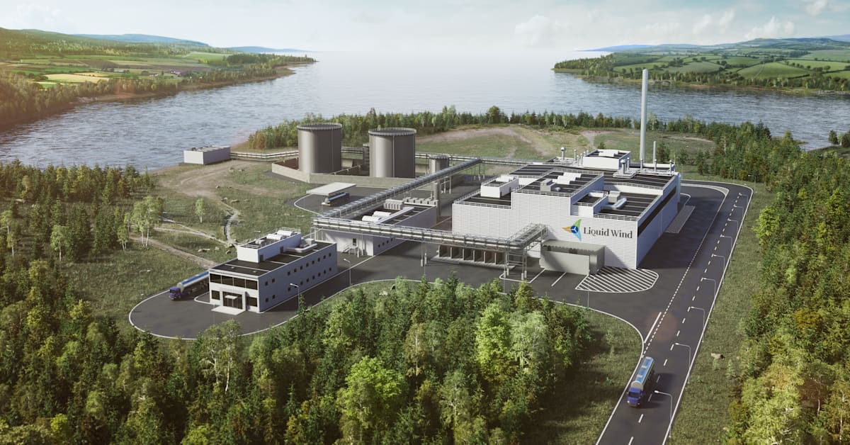

Suomalainen Green North Energy suunnittelee vihreän vedyn ja ammoniakin tuotantolaitosten rakentamista Poriin ja Kemiin. Laitoksissa hyödynnettäisiin Naantaliin rakennettavan vety- ja ammoniakkilaitoksen konseptia.
