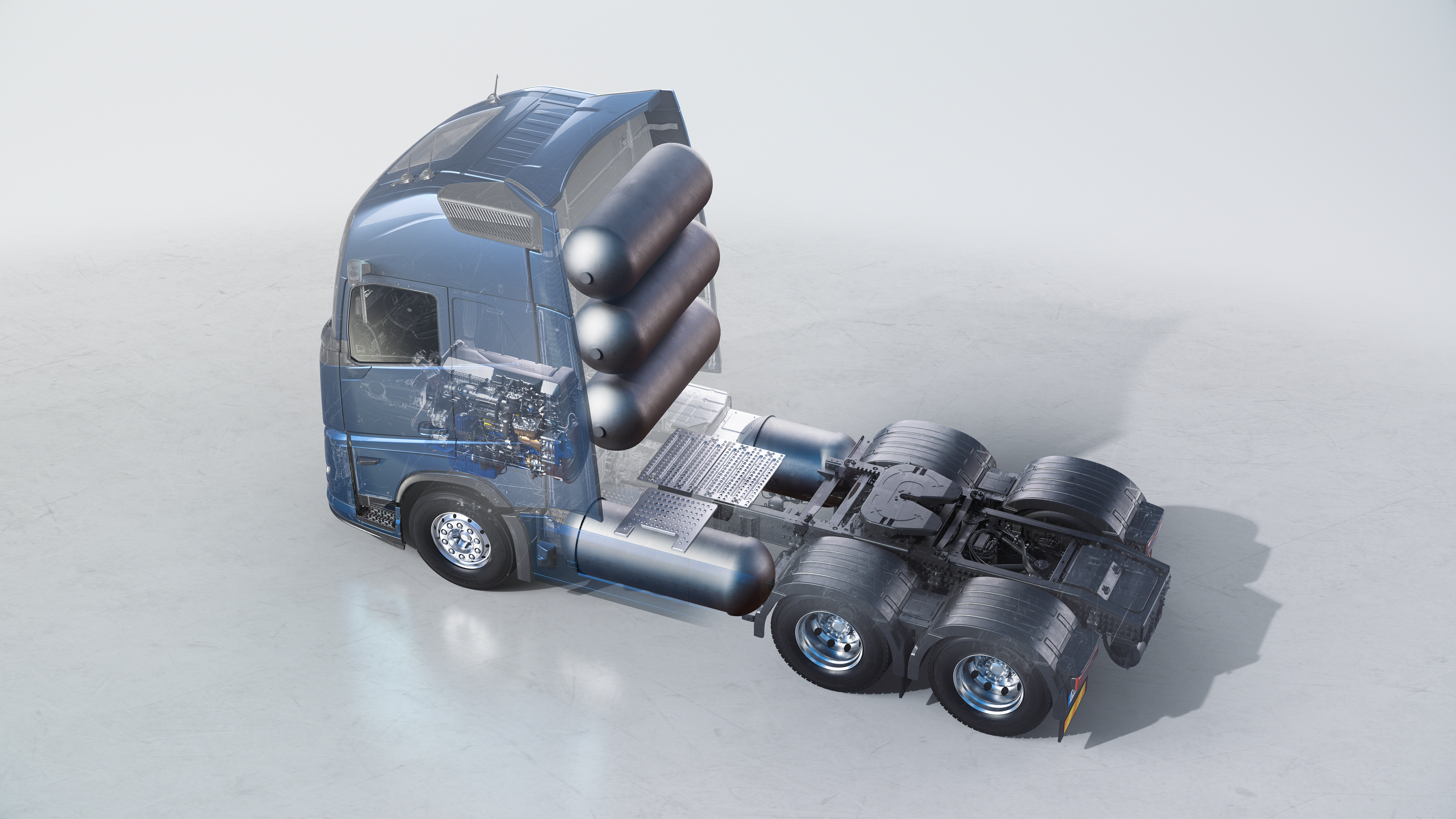

Volvolta vetykäyttöinen polttomoottori kuorma-auto 2026
On tuo vedyn käyttäminen etenkin pitkän matkan rekkavetureiden polttoaineena niin vaikeaa riippumatta ratkaisutavasta. Kuinka paljon helpompaa vain olisi käyttää kuorma-autojen nykyteknologiaa ja käyttää polttomoottoreiden käyttövoima-aineena SLNG;tä, eli synteettistä nesteytettyä metaania, joka on painoonsa ja tilavuuteensa nähden melkein tehokkain tapa varastoida kemiallista energiaa (vety on nestemäisenä toki kevyttä, mutta nesteytyksen vaatiman energian ja lisälämpöeristysvaatimusten takia vaikea äärimmäisen vuoto- ja räjähdysherkkyyden ohella). Polttokennojen hyötysuhdekaan ei ole ratkaisevasti kaasumoottoria parempi suuren kokoluokan moottoreilla etenkään, kun otetaan koko polttoaineketju huomioon.

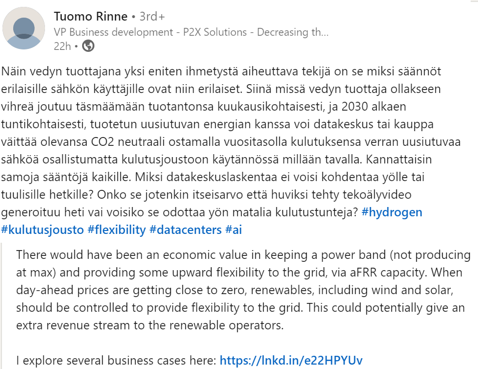

Tällaisessa laitoksessa saattaisi olla potentiaalia hyvinkin nopeisiin ja suuriin nosto/lasku operaatioihin verkosta otetun tehon suhteen. Saattasi olla miinushinnat menneisyyttä, jos tuolalinen laitos kykenisi tarvittaessa ostamaan hyvin paljon sähköä verkosta. Tuskin sen kannattavuutta sille rakennettaisiin, että sähkö olisi miinushintaista ennen kuin sitä kannattaa käyttää.
^Sen verran kalliita nuo elektrolyysilaitokset ovat, että hyvin alhaisten sähkön hintojen asemesta niitä pitäisi voida käyttää aina silloin, kun hinta ei ole erityisen korkea. Auttaisihan tuo osaltaan sähköenergian hintojen ja verkon tasapainotukseen.

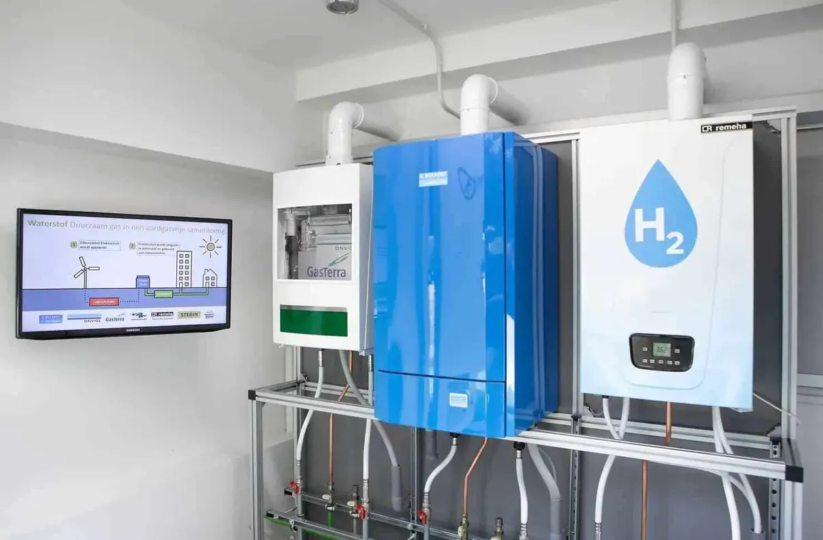

”Vetygeneraattori voi lämmittää kotiasi päiväkausia 2,4 litralla vettä – Bill Gates saksalaiskeksinnön tukena​
Pieni elektrolyyseri muuttaa vettä vedyksi ja lämmittää sillä asuntoa tai kotia. Saksalainen startup-yritys haluaa korvata keksinnöllään esimerkiksi dieselgeneraattoreita ja kaasulämmitystä.”
Tuntuu että jotain oleellista olisi jäänyt tuossa jutussa sanomatta. Arvaan että tuo vety olisi tarkoitus varastoida jonnekin ja sitten vasta lämmittää kun on tarvetta.
Tai vain työntää vanhaan talon maakaasuliitäntään ja sitä kautta kaasuverkkoon (aikovat muuttaa osittain maakaasuverkkoja vedylle tai sitten kuljettaa vetyä maakaasuverkossa niin, että vety erotetaan metaanista sopivilla kalvosuodattimilla jossakin keskusasemalla omaan verkostoonsa).
